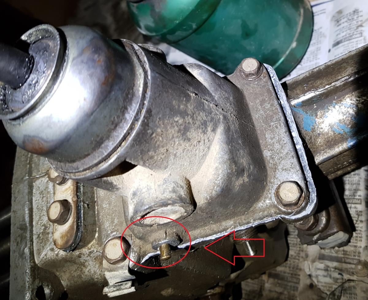

Подскажите пожалуйста на счет оси бронзовой, что стоит рядом с рычагом кпп( прим. - смотреть фото во вложение).
Для чего эта ось нужна и нас после переборки, она при включение пятой и задней начала выдвигаться, что то думаю не правильно собрали. Только интересно что, передачи правильно включаются и без заедания.
Сухов А.
Самодельный похоже . Там стоит металлический , запрессовывается из нутри крышки . Поджимает ползун с пружинкой на штоке задней передачи, вероятно для того , чтобы прилагать больше усилий когда отводишь рычаг в сторону, при включении задней передачи. Если лень снимать езди так не хрена не случится.
Rovinn

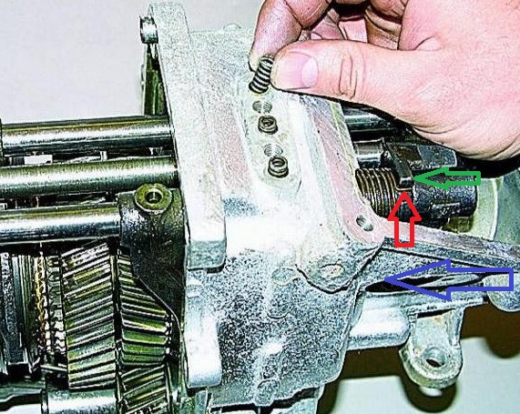

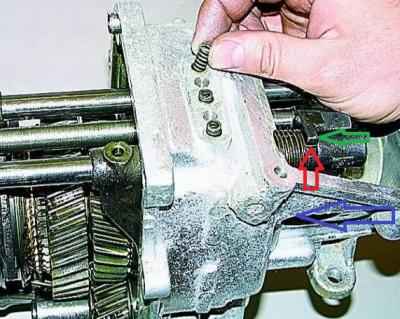

Нашли видео по ремонту КПП Волги и там мастер уточнил, что крышку механизма переключения передач ставят со сдвигом по направлению к КПП(синия стрелка), а мы не снимая оси рычага КПП опускали точно вниз и получалось, что эта деталь упирается в точку указанную красной стрелкой, и когда задняя включается, то выдавливает этот штифт. А он должен подпирать механизм в точке указанной синей стрелкой.

pet
Спасибо за ответ.
Этот штифт препятствует включению задней передачи при выключении пятой. Лучше поменять крышку.
Vovchikk
Так то эти передачи в противоположных сторонах и одновременно включиться не могут. От включения двух передач защищает другой штифт, где три пружинки стоят.
pet
Речь не об одновременном включении двух передач (пятой и задней), а о том, что при выключении пятой, фиксатор не дает включить заднюю.

Относительно ,,фиксатора" на З/Х: его задача вытолкнуть рычаг переключения в нейтраль, сразу после выключения задней, что бы с размаху не воткнуть пятую.
Далее: механизм блокировки от включения двух передач в сверловке перпендикулярно штоков, чуть попередее шариков-фиксаторов. Там нет никаких пружинок: два яйцеобразных сухаря в корпусе между штоками и малюсенький штифтик в сквозной сверловке в штоке 3-4 передач, который все теряют.

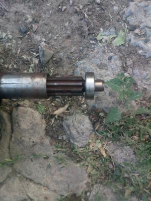

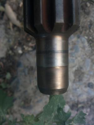

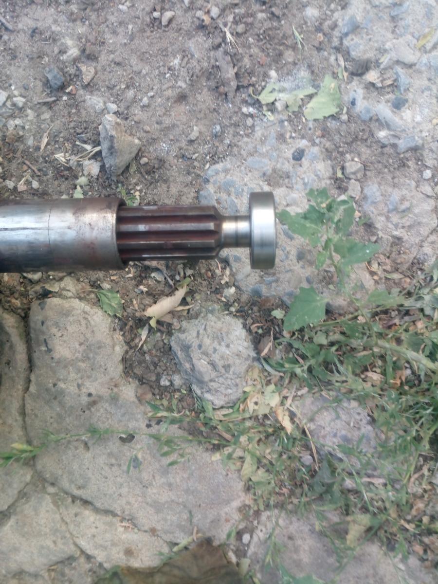

Вопрос: где именно на первичном валу кпп располагается опорный подшипник, он же 203?
Фото для улучшенмя взаимопонимания прилагаю.post-101288-0-22869100-1560612352_thumb.jpg
L2140
вариант первый. Пожелтевший участок цапфы
