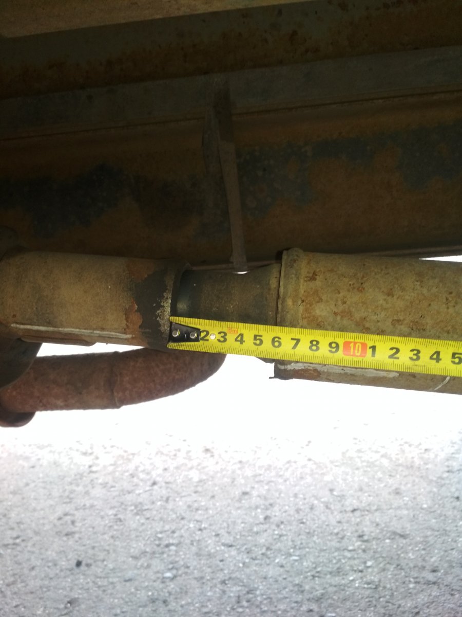

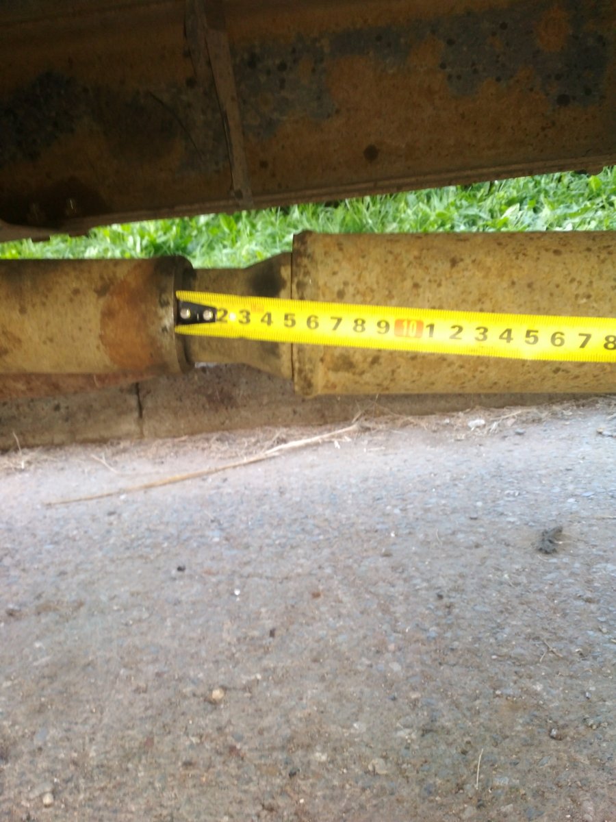

Открутил подвесные,двинули кардан вперед-свободный ход примерно 2 см.Сам кардан стоит криво как по вертикали,так и по горизонтали.Задний подвесной стоял вверху траверсы и угол задней части кардана был большой.Перевернули траверсу,на которой подвесной стоит,опустили его вниз.Кардан стал более прямым.Но теперь свободный ход в шлицах исчез.На первом фото до изменения подвесного,на втором подвесной уже переставлен вниз траверсы.Т.е. кардан сдавило теперь.

Вообще мысли такие,что когда первый раз в июне,делали КПП,то мне и подвесные заменили.И скорее всего поставили их в другие отверстия(их же там много на траверсе),из за этого кардан потерял соосность.А насколько я знаю,кардан при вращении старается вытянуться в струнку,т.е. удлиниться.
Пока такие мысли.
Тут ведь должна быть связь какая то-именно после слесарей у меня начало рвать пятую.После удлинения я проездил 9 месяцев без проблем.А вот после ремонта КПП и замены подвесных,начались эти проблемы.
