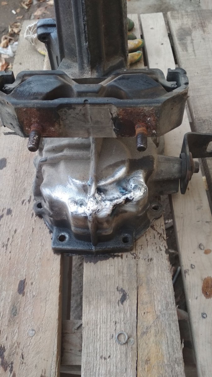

Вскрыли КПП,сломало корпус отломлеными зубьями пятой передачи.Корпус заварили.Пятую перепрессовали.
Кардан выставили по нитке.Поменяли заднюю траверсу на прямую.Отвез кардан в ремкардан.Сказали заменят все крестовины,отбалансируют.На счёт отрезать и укоротить,сказали посмотрим,отрезать никогда не поздно.
Вот пока так.

Сухов А.
  В 16.09.2019 в 12:48, Alex030569 сказал:
Насколько мне известно, завод не отпускает в продажу шестерни пром вала отдельно, только пром вал в сборе. Так что с перепрессовкой все очень не однозначно.

rusgg
Я эти шестерни варил чтобы не слетали , точнее из раздвигает и подшипники умирают.
Alex030569
Епрст! Не проехал 3 тыс.км,опять срезало пятую передачу.Вообще происходило что то непонятное после ремонта.Поехал в МСК,все отлично.Обратно выехал,ночью зарокотоло на 5 и 3.Пришлось пилить на 4.Утром все шумы и рокоты пропали.Я благополучно проехал около 800 км.Сегодня поехал на загрузку и отъехав км 50 от дома,появился опять рокот на 5 передаче.Включил 4.Так проехал км 5.Включил 5-рокота нет,все тихо.Но проехав км 10,появился уже отчётливый рокот.На холостых слышно,что нет зубьев.
Что делать?
Стиль езды остался,как и 6 лет назад.Мотор больше не прошивал.Куда копать?! Новую КПП ссыкатно как то покупать,а если опять мимо.
