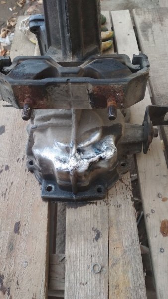

  В 08.10.2019 в 04:53, Alex030569 сказал:
Корпус для Камминз? Думаю,что нет.
https://autopiter.ru/goods/310291701010/gaz/id102529495
Сухов А.
Сейчас новые корпуса чуть отличаются, кромка с левой стороны стала повыше , ребер жёсткости добавили.  Да корпус один что на бензинку , что на дизель. Недавно в Нижнем брал . Удлинитель 3.500 ,  передняя часть 2000т  ,  завод.
