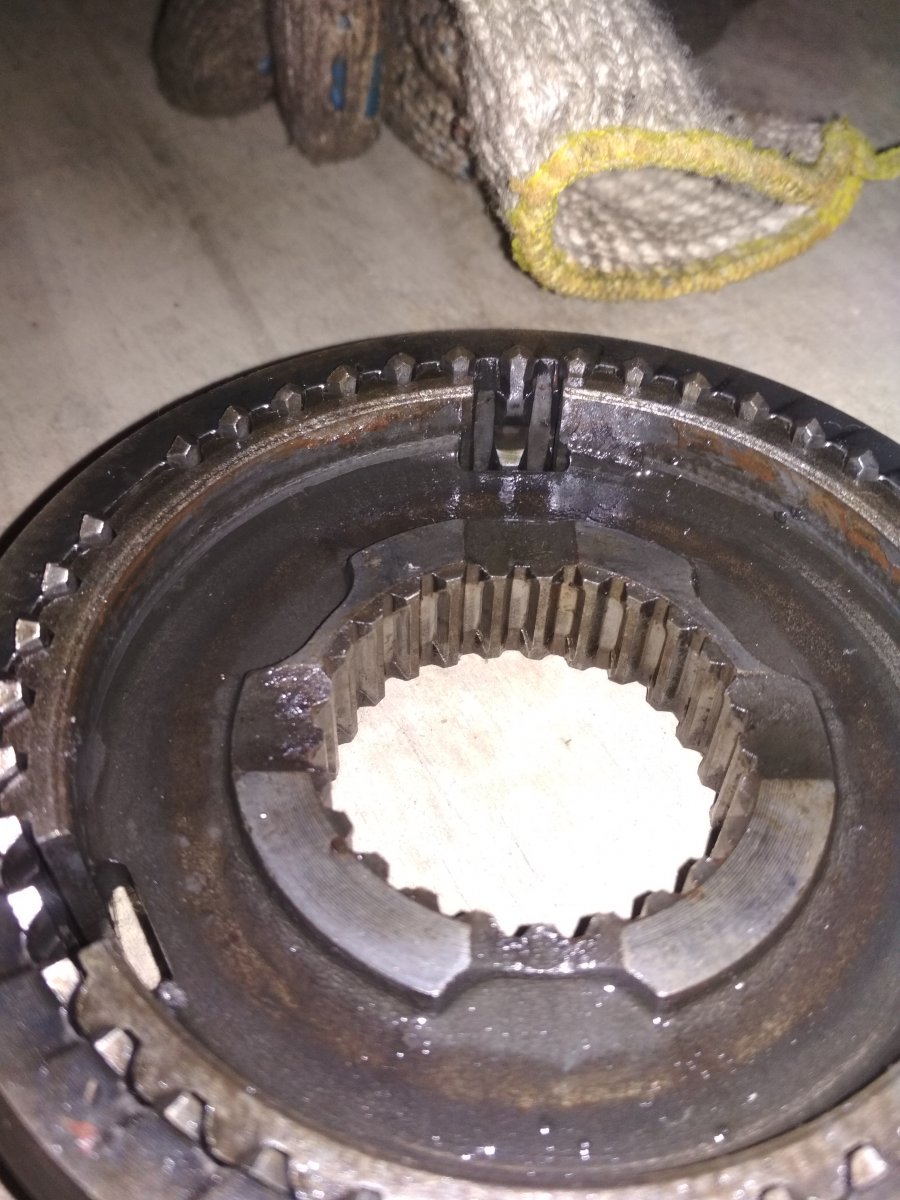

Alex030569 6 420 Опубликовано 8 октября, 2019 Ничего подозрительного не нашли,если не считать муфты включения пятой и задней передач.Виден сильный износ на шлицах.Ну и большой люфт на валу. VID_20191008_170341.mp4 Поделиться сообщением Ссылка на сообщение Поделиться на другие сайты
rusgg 4 002 Опубликовано 8 октября, 2019 19 минут назад, Alex030569 сказал: Ничего подозрительного не нашли Это плохо' Шлицы муфты убил люфт шестерни пятой передачи я думаю,из за износа шестерни и вала Валы вторичные мне не попадали крепкие не разу. Первый звонок это слетает стопор шестерни спидометра,так как канавка стачивается Её можно заварить,но потом снова появляется люфт пятой шестерни и износ муфты ,у меня правда после этого тупо вылетала пятая,зубья не ломались, да и не способен змз на это. Поделиться сообщением Ссылка на сообщение Поделиться на другие сайты
Alex030569 6 420 Опубликовано 8 октября, 2019 13 минут назад, rusgg сказал: Это плохо' Шлицы муфты убил люфт шестерни пятой передачи я думаю,из за износа шестерни и вала Валы вторичные мне не попадали крепкие не разу. Первый звонок это слетает стопор шестерни спидометра,так как канавка стачивается А может наоборот-выработка на шлицах(считай люфт)муфты убила зубья пятой передачи. Поделиться сообщением Ссылка на сообщение Поделиться на другие сайты
rusgg 4 002 Опубликовано 8 октября, 2019 20 минут назад, Alex030569 сказал: А может наоборот-выработка на шлицах(считай люфт)муфты убила зубья пятой передачи. Хочешь сказать люфт в подшипнике больше чем люфт в муфте? Так то соединение муфты и шестерни тоже не жёсткое. Поделиться сообщением Ссылка на сообщение Поделиться на другие сайты
Alex030569 6 420 Опубликовано 8 октября, 2019 32 минуты назад, rusgg сказал: ак то соединение муфты и шестерни тоже не жёсткое Не жесткое,но и не такой люфт. 34 минуты назад, rusgg сказал: Хочешь сказать люфт в подшипнике больше чем люфт в муфте? Не понял про какой люфт подшипника говоришь? На вторичном валу? Люфт в посадочном месте подшипника на валу? Поделиться сообщением Ссылка на сообщение Поделиться на другие сайты
rusgg 4 002 Опубликовано 8 октября, 2019 34 минуты назад, Alex030569 сказал: Не жесткое,но и не такой люфт. Не понял про какой люфт подшипника говоришь? На вторичном валу? Люфт в посадочном месте подшипника на валу? По сравнению с шлицами и зацепами муфты,шестерня на валу сидит гораздо плотнее . Муфта не может шатать шестерню,так как шестерня сидит на валу плотно . Поделиться сообщением Ссылка на сообщение Поделиться на другие сайты

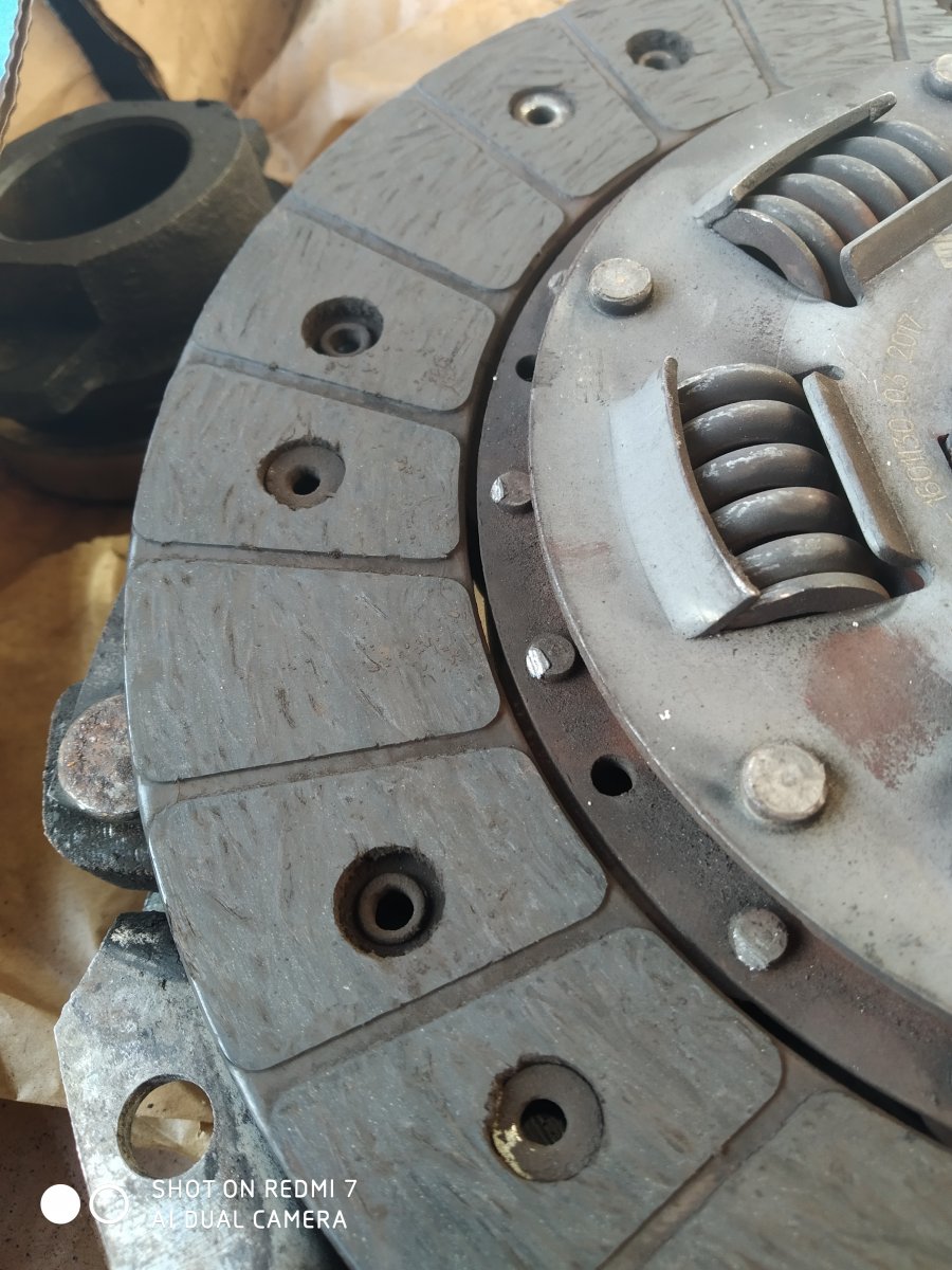

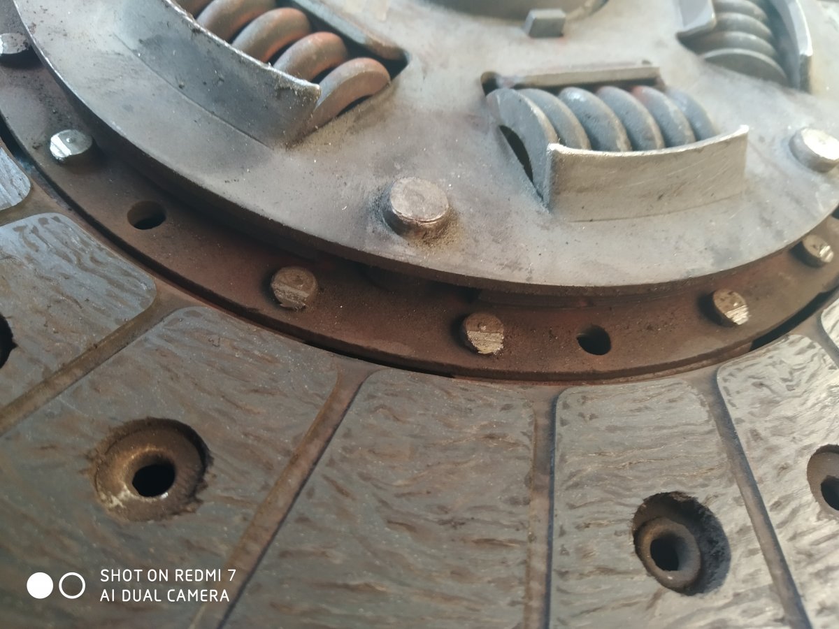

student45 18 Опубликовано 2 ноября, 2019 Вот такой износ на клёпках у сцепления, на котором месяц отъездил. Всё-таки вал кривой. А при езде шумят пружины? Поделиться сообщением Ссылка на сообщение Поделиться на другие сайты
Татарин 7 192 Опубликовано 2 ноября, 2019 8 минут назад, student45 сказал: Всё-таки вал кривой. А при езде шумят пружины? Как проверял? В центрах? Или так, на глаз видно? Поделиться сообщением Ссылка на сообщение Поделиться на другие сайты
