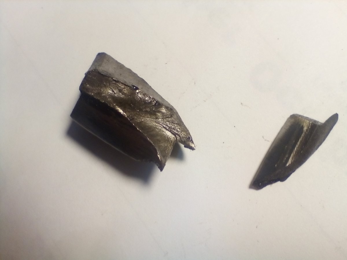

Александр Борисыч
У меня оказался не "закрытый", а открытый перелом.
Масло не гуталин,а AGIP-ENI  8003699008854
Масло трансмиссионное минеральное "Rotra MP 85W-140", 2л.+ тюбик ШРУС-4.
Эту шестерню и муфту менял в апреле прошлого года, проехал тысяч 70 :blush:.
Брал в "деталях от машин",
похоже настоящий китай.

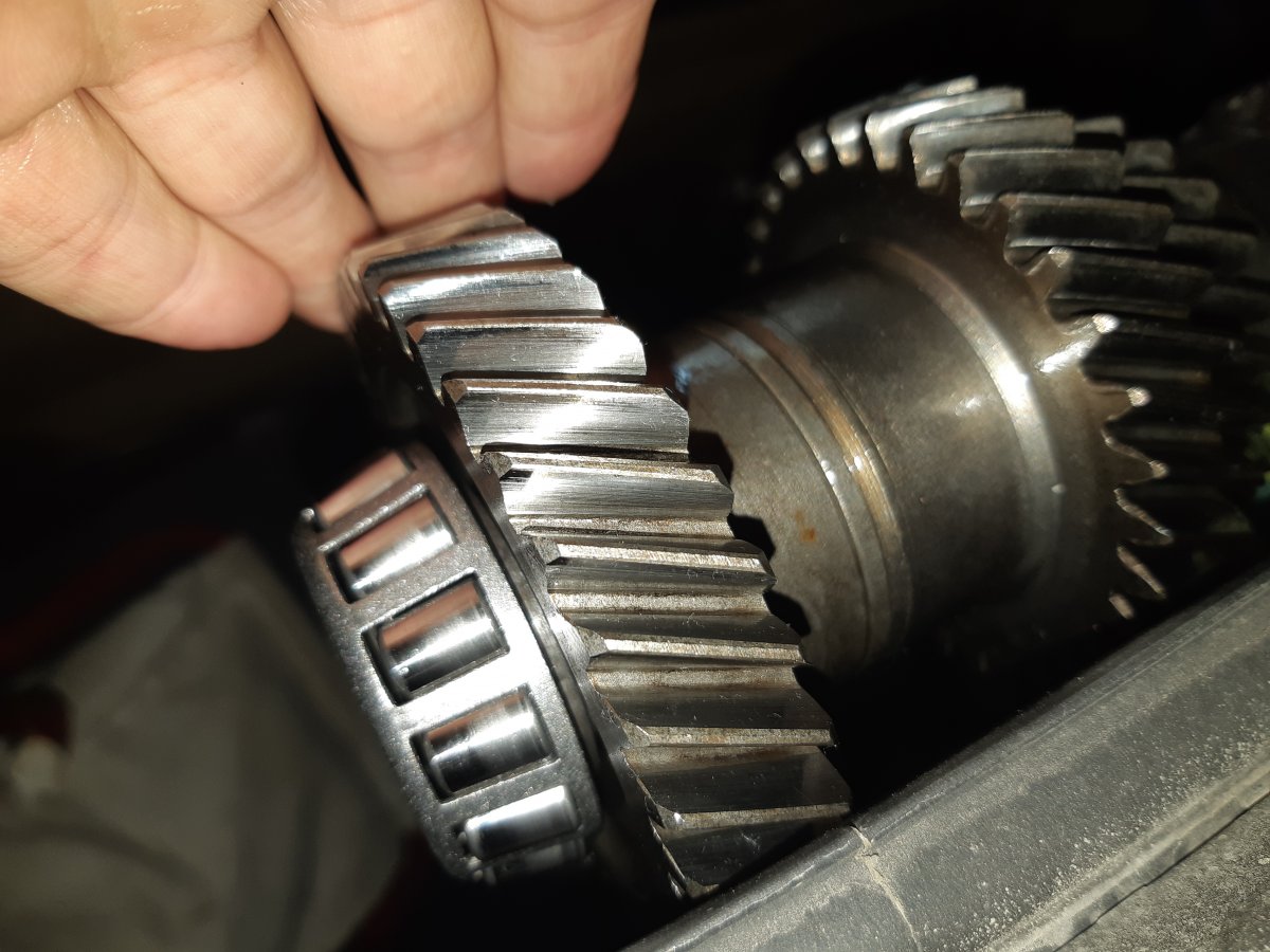

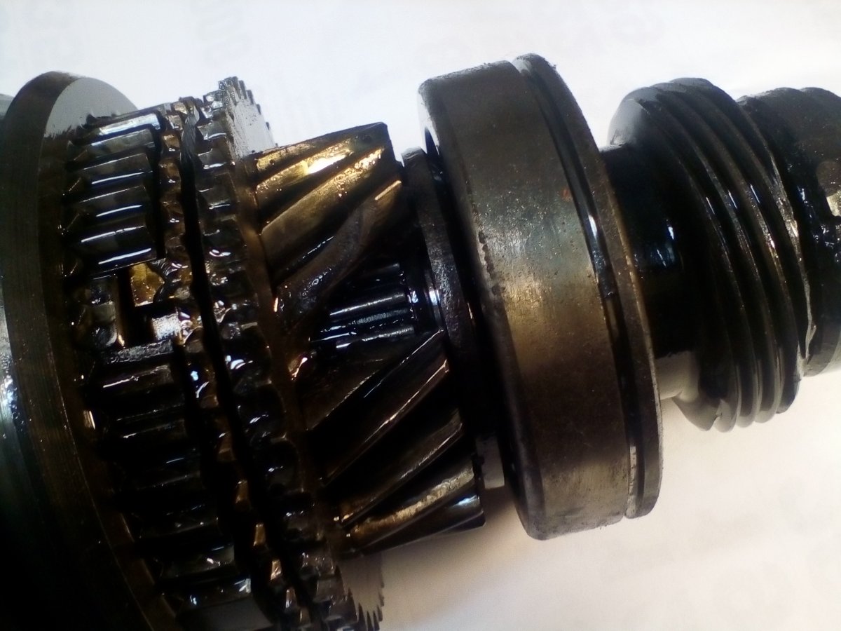

На заметку кому надо, подшипники кпп SKF ставит завод.
Первичный вал bb1-4504
Вторичный вал bb1-3913
Промежуточный вал 30305 рус
На старую газель ставил импорт японской.
Вот такие зубы у шестеренок, не идеал

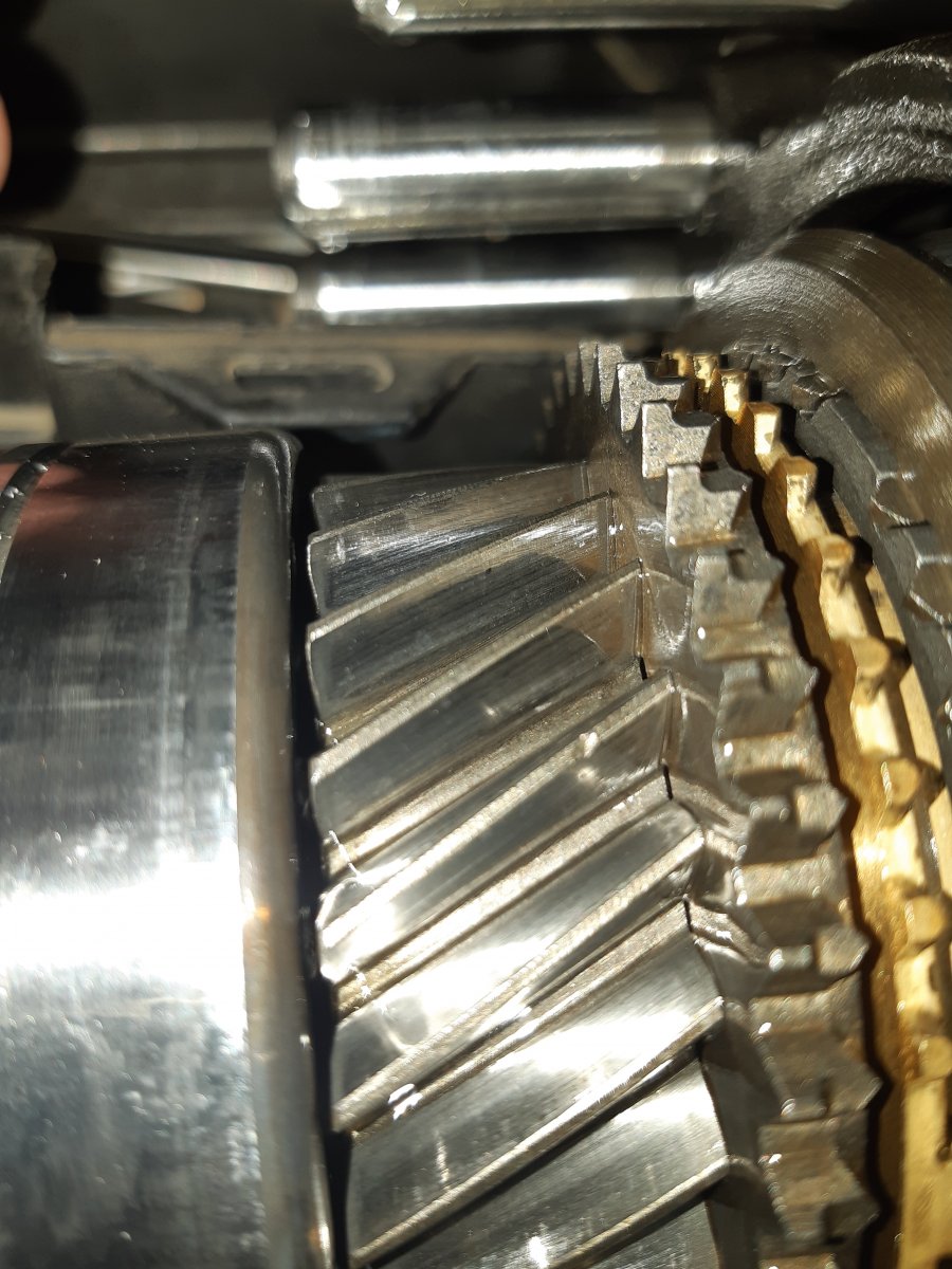

Степа
Видно что зубы не ровно трутся
Изменено пользователем Степа
Степа
Вот и ломает зубы когда давит только на одну вершинку зуба
Степа

Ну в общем результатом доволен, зубки гладенькие, больших борозд стало меньше
alexgop
Все что ты сделал, так это изменил профиль зуба, тем самым изменив соответствие профилей зубов на сопряженных шестернях. В результате увеличил зазор в сочленении и как следствие скорый износ. Оно конечно может и проработает как то... Но... Нельзя так. Профиль зуба имеет строго определённую не прямую форму. И не спроста.
Степа
18 часов назад, Степа сказал:
Я уже увидел эту строгость профиля когда трётся одна вершинка зуба. На видео это прекрасно видно.
10 часов назад, alexgop сказал:
Хуже я уже точно не сделал
А по поводу износа, старая газель прошла 400ккм, и менялись одни подшипники, а не шестерни )))

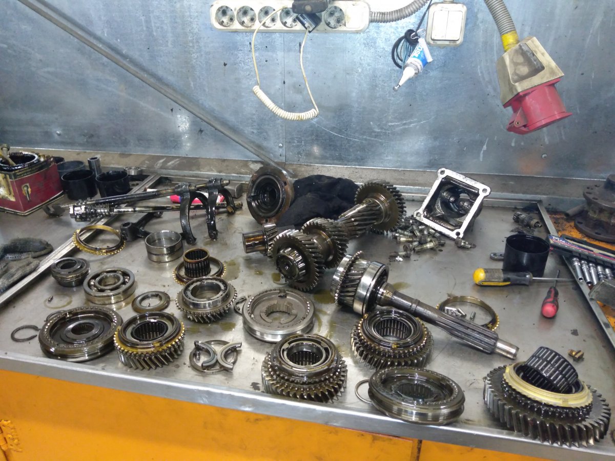

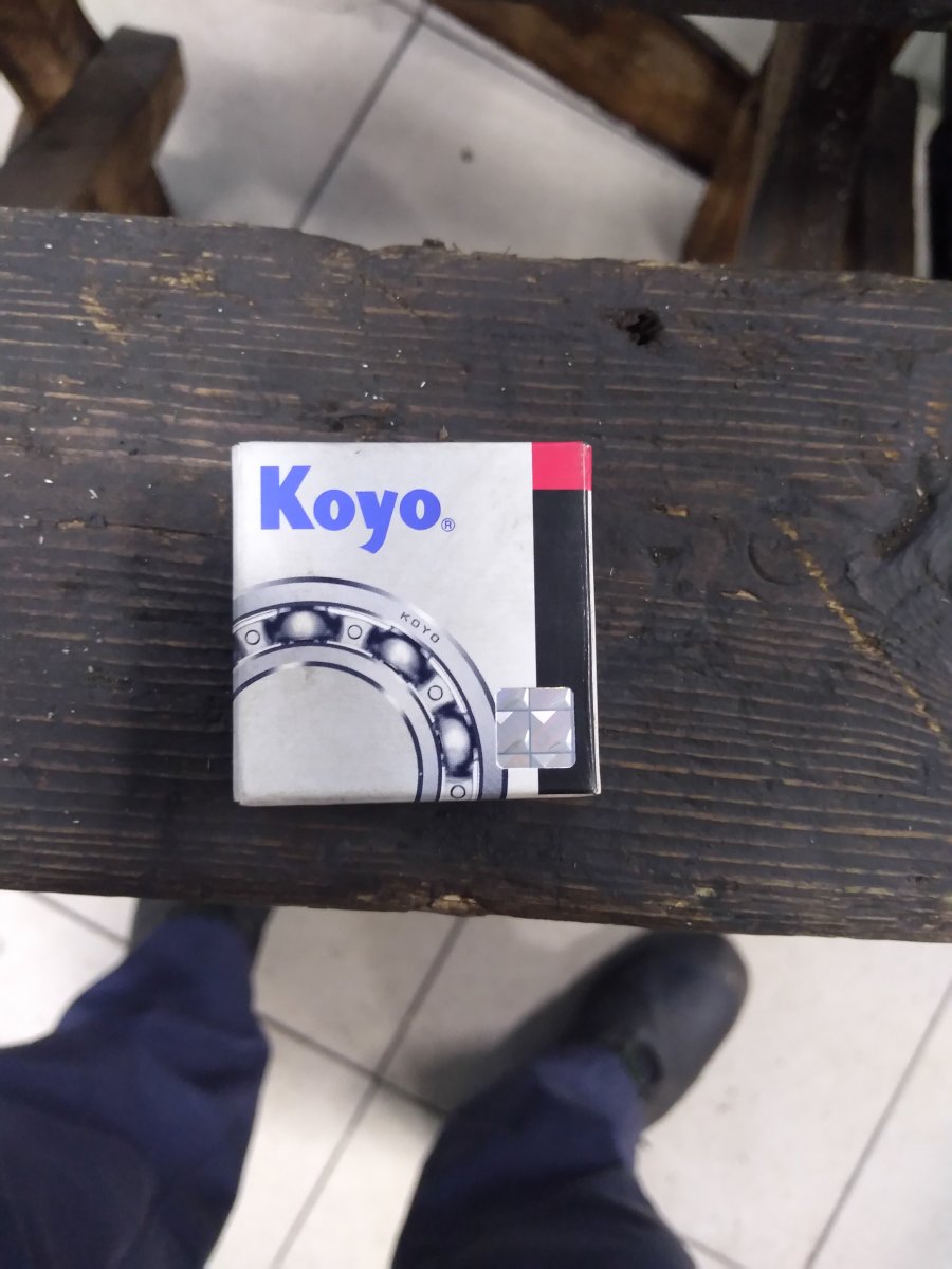

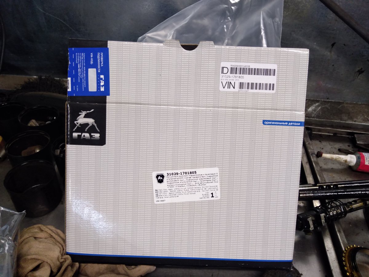

Доброго всем нового года. Вот и мне на 150000км  пришел звонок из КПП. Сначала зашумело на 2,3 их передачах потом появился рокот  на холостых (при выжиме сцепления пропадает)  во время наката выжимаю сцепление и слышу на ручке КПП вибрацию. Пока думаю что подшипник первичного вала. Вскрытие покажет. Пожелайте мне удачи. Спасибо.
valemat
Вскрытие показало. Что пациент умер от вскрытия.
Заменены подшипники, из комплекта.

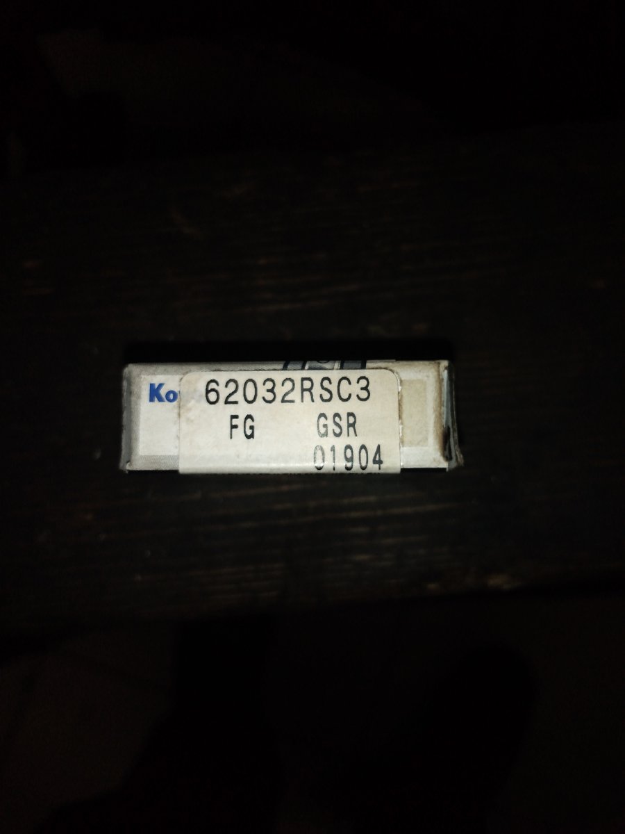

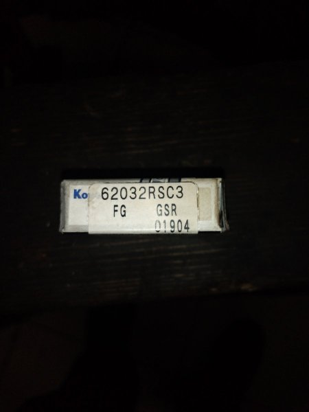

203 подшипник заменили на  такой.  Сколько проходит  отпишусь позже если не забуду.
вилли
1 час назад, valemat сказал:
А вот этот пошире твоего 203-го?
Подшипник маховика (20X52X15)   ?
