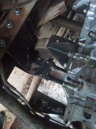

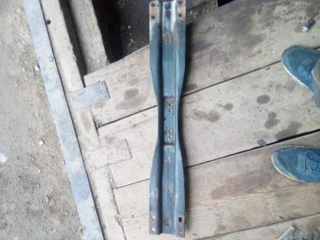

Что у меня не так с траверсами, они от Бизнеса или нет. До ремента подушки двигателя у меня стояли домиком, т.е. двигатель был смещён вперёд. Сейчас поставил как надо. Полез коробку ставить не могу траверсу коробки по отверстиям подогнать, плюнул, хотел головку поставить, а она не залазит. Упирается сзади в кабину, а надо ещё сантиметр- полтора назад подать чтобы на шпильки села. Руки бы оторвать тому кто эту машину собирал.
кпп родная? если нет, то дело в заднем картере. При усилении картера сместили точку крепления , изменили раму. Не родные КПП приходится "натягивать" , чтобы поставить на поперечину.
для установки ГБЦ нужно наклонить ДВс вперед на передних подушках.

Нет, КПП не родная. Валы Газелевские, а картер передний 3110, задний не знаю, контрольные пробки с обеих сторон. Не знал таких нюансов, думал , что корбки все одинаковые. Но делос корее всего не в КПП, потому что:
8 часов назад, L2140 сказал:
Всяко разно пробовал опускать поднимать, даже заднюю шпильку оси коромысел открутил, ничего не получается. ГБЦ снимал-ставил тыщу раз (не на этой машине) ничего не откручивал, всё прекрасно сималось и ставилось. Передняя траверса не может быть с какого-нибудь добизнеса или другого двигателя?

В общем собрал сиё чудо. Съездид в ДМ посмотрел там траверсы, подушки, всё одинаково. Полез опять под машину, траверсу КПП пытаться поставить, ну в общем получается, но немного с натягом, даже с ослабленной подушкой, ГБЦ не лезет. Сдвинул двигатель вперёд как было, подушки под углом, траверса КПП сместилась на другие отверстия в раме, ГБЦ не лезет. Капец. Я ж её как-то снял, со всеми шпильками, а тут задняя шпилька лткручена и снять всегда сложнее чем поставить.
Полез опять под машину, снял траверсу КПП, задрал зад двигателя, что КПП в салон ушла и пришло счастье. ГБЦ встала без проблем, подушки двигателя поставил как положено и чудо, траверса КПП села на своё место без проблем. Что это было я так ине понял. И не пойму, чтобы снять головку, придётся постоянно снимать траверсу с коробки? Никогда такими манипуляциями не занимался.

Или нужно обратить внимание на соответствие заднего картера и подушки автомобилю Бизнес.

Ну картер скорее всего от Бизнеса, т.к. цилиндр сцепления пластик, по другому не знаю как различить. Подушка если КПП да, старого образца, но по шпилькам они идентичны с бизнесом, последняя просто мягче.. Сейчас всё стоит на своих местах, просто не пойму. почему сразу всё не встало без головки и почему сама головка не вставала, пока зад двигателя не поднял?
Картер кпп задний, а не сцепления.
Ну вот, еще и подушка не та. Не про шпильки речь. А про высоту.
Повторюсь: Сразу не вставало потому что авто собран из не штатных деталей: задний картер кпп и задняя подушка силового агрегата. Чтобы было как надо, эти детали нужно заменить на ориг. В противном случае для снятия гбц нужно откручивать кпп от поперечины, снимать кардан, вентилятор и рукой за удлинитель кпп наклонять силовой агрегат вперед, подставляя деревяшку на поперечину кпп по месту.  И еще из за картера должны возникнуть проблемы с креплением выпуска к кпп.

Получается картерт тот, крепление для приёмной трубы есть два болта. Подушки по высоте одинаковы, сравнивал в магазине.

Если сравнивать в магазе, то подушки точно разные по высоте (старая на 10 мм ниже) . Другой вопрос как подушка бизнес сомнется под весом силового агрегата

Ну дело точно не в подушке.
zhn36
3 часа назад, Vovchikk сказал:
задний картер кпп
