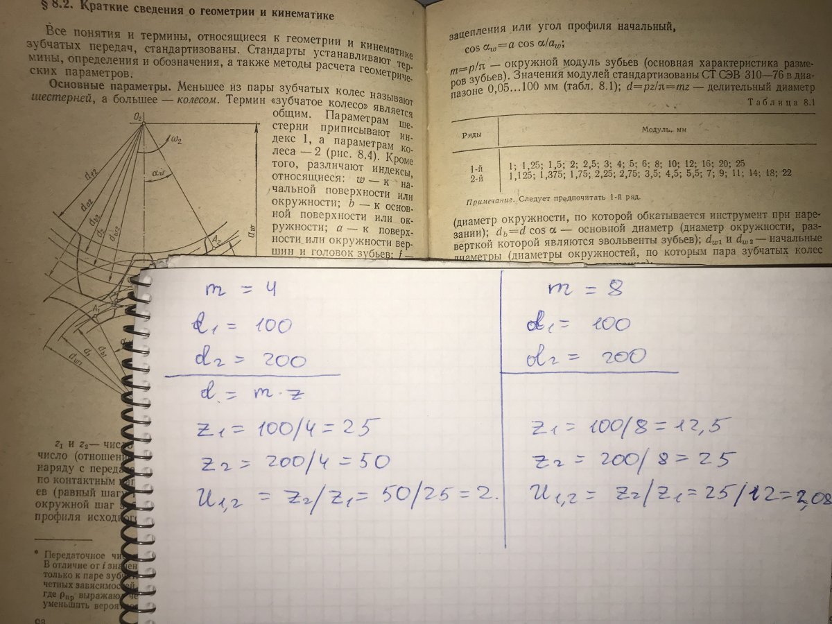

L2140
  В 23.06.2021 в 00:13, Vovchikk сказал:
Соотношение одной окружности к другой, это и есть передаточное число, пусть они (эти окружности) будут хоть метровыми, хоть сантиметровыми.
Сошлись на формулу
Возьми любую шестерёнчатую передачу, оставь размеры шестерён прежними, а зуб мельче или крупнее сделай, ну т.е. измени кол-во, передаточное изменится?.То-то же
Не смог. Случился крах. Наука победила.
  В 23.06.2021 в 15:40, Vovchikk сказал:
Первый то по ходу слился.
Искал лист в клеточку.
L2140
один умник
Такчто если интересует научное обоснование корректировки показаний спидометра и есть данные о маркировке ведущей шестерни, то надо узнать маркировку или число зубьев ведомой шестерни.
Vovchikk
  В 23.06.2021 в 15:42, L2140 сказал:
Если честно, не совсем понял, что ты там нарисовал. Если я правильно понял, то при одинаковых окружностях, но при разных модулях зуба, передаточное число увеличилось больше чем в полтора раза? Ты сам то в это веришь? Извиняюсь, это запятая, показалось что цифра 3. И где в книжке формулы, зачем закрыл, хотелось бы полицезреть.
И ещё. Ошибочку в своих расчётах не видишь? Получается те же 2
Изменено пользователем Vovchikk
