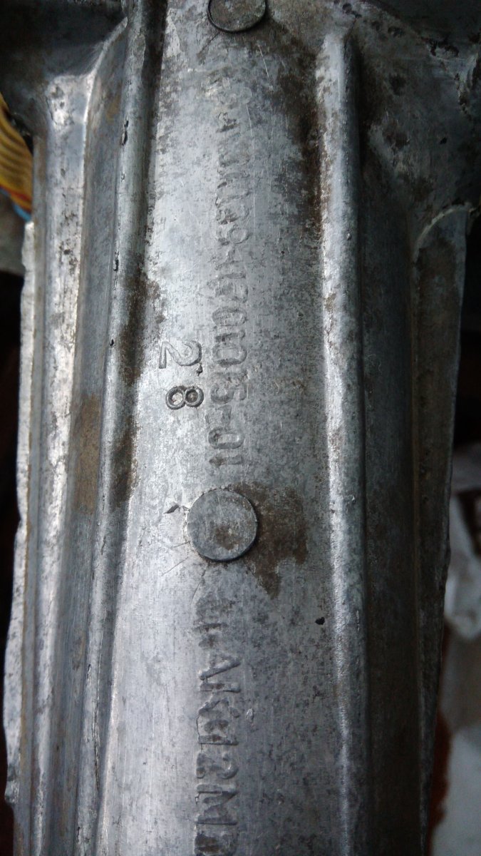

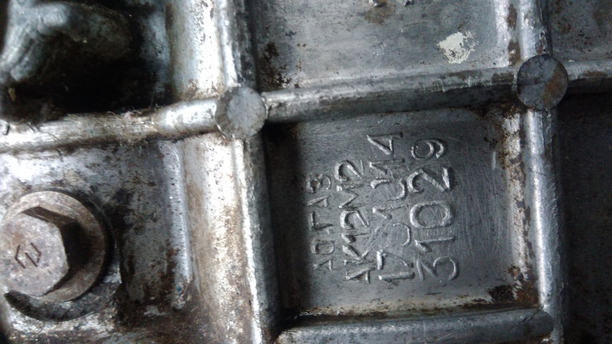

  В 17.12.2021 в 09:23, L2140 сказал:
, выбита вертикально на переднем картере слева у переднего фланца
Вот такие цифры там
L2140
  В 17.12.2021 в 10:33, Azamat07region сказал:
знакомый который маслами занимаеться рекомендует лить 75w140 mannol и в мост и в кпп что скажете насчет этого ?
вязкость для КПП может оказаться избыточной. Надо смотреть вязкость в тех. документации на масло. И не ясен класс противозадирных свойств по API
Ну и MANNOL это не топ бренд.
  В 17.12.2021 в 10:37, вилли сказал:
Вот такие цифры там
для перехода под ISF: крышка первичного вала, задний картер (для надежности), вал первичный. По приводу спидометра - нужно изменять под существующую ГП. В каком объёме (две или одна шестерни) будет ясно после разборки.

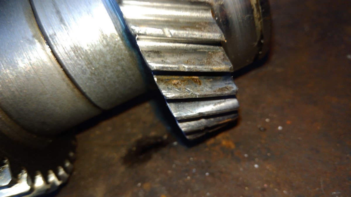

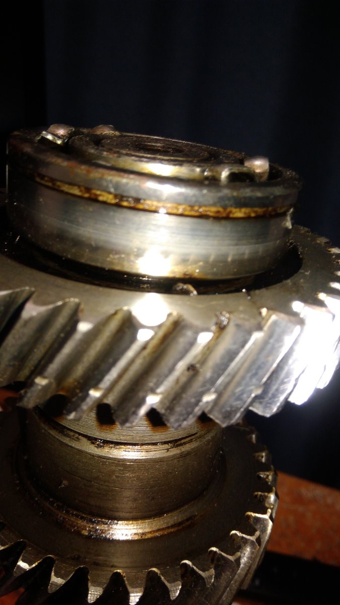

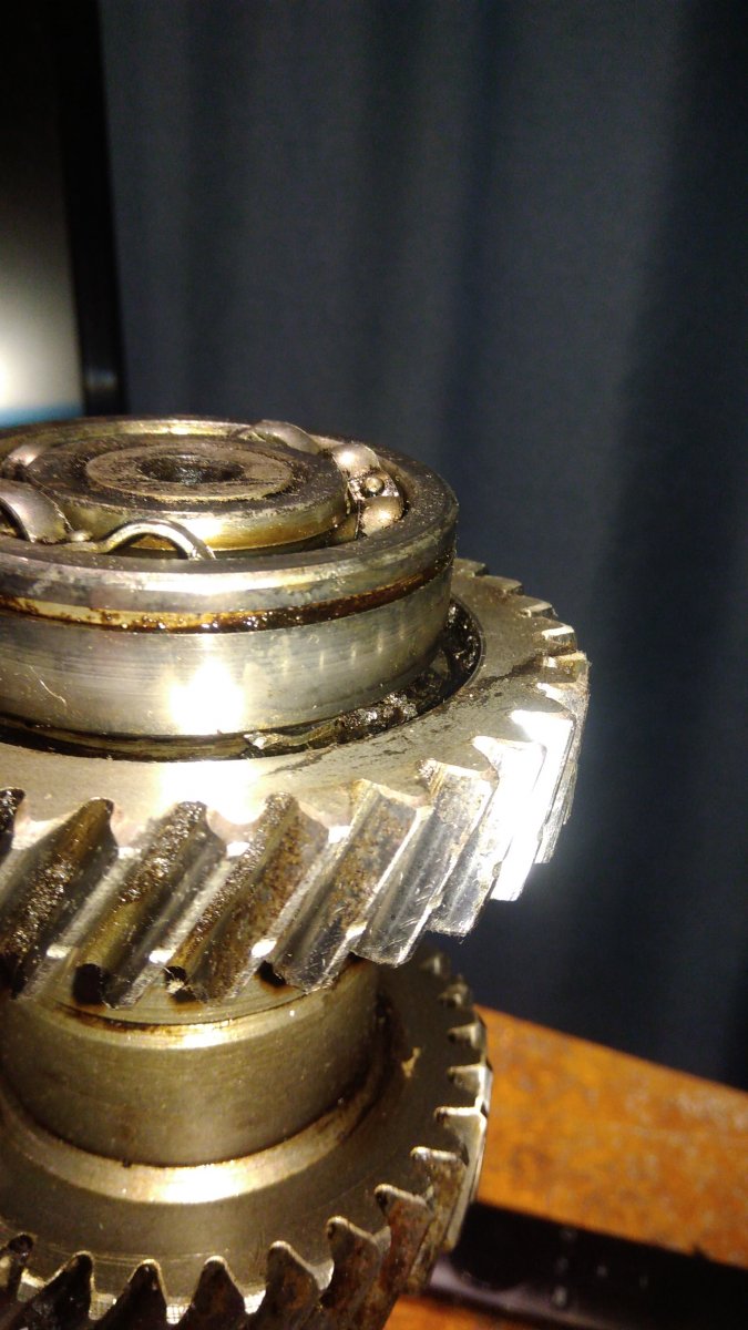

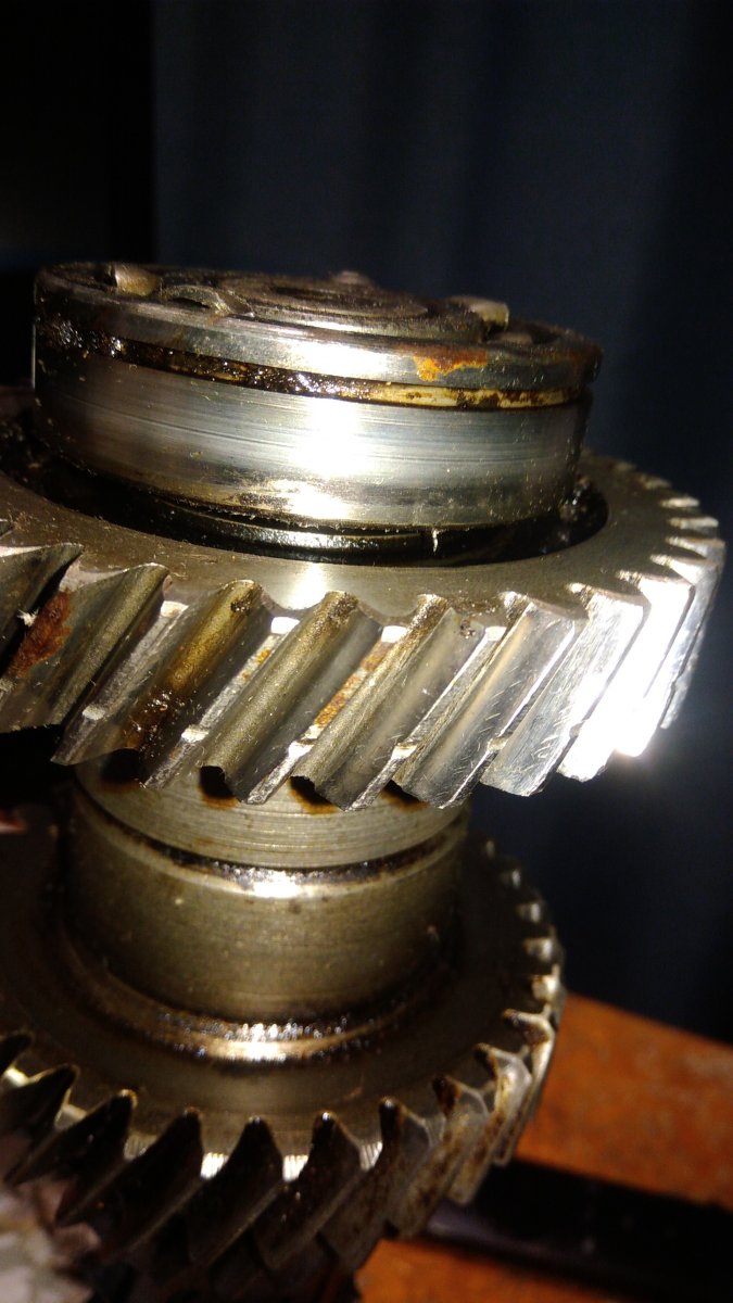

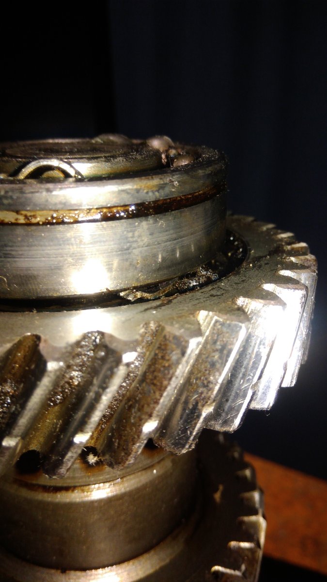

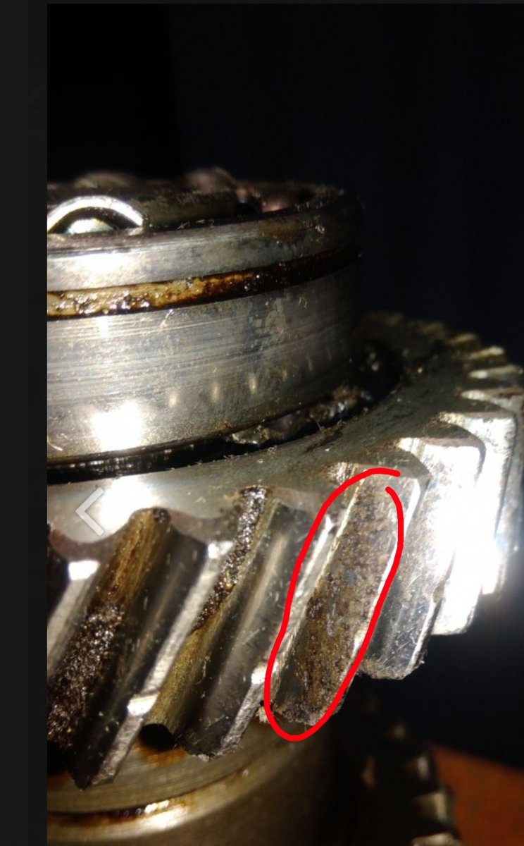

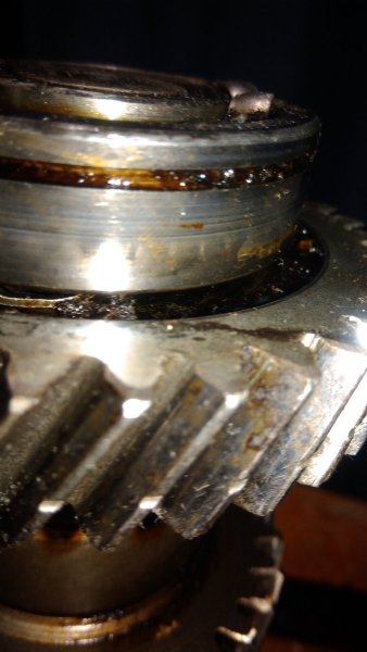

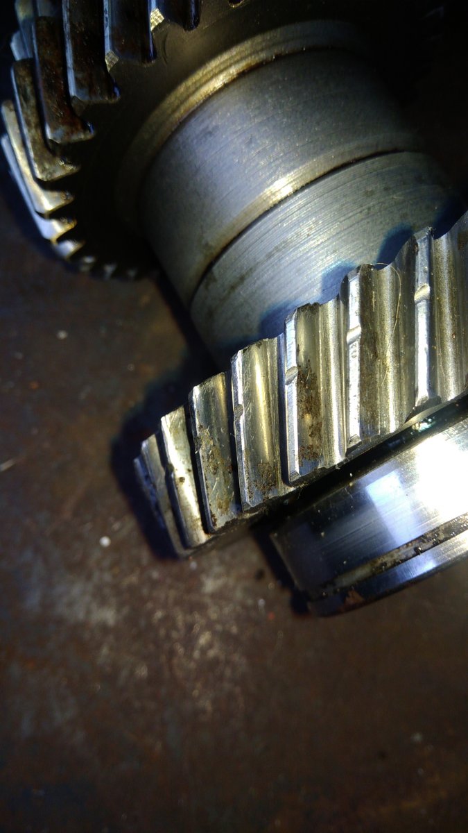

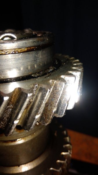

Стоит,нет бороться за такую шестерню?Т.е оставить или менять?1878849550_P_20220121_0941071.thumb.jpg.1c276c6add0480447200f2d5c103a0b8.jpg
Это наихудшие зубья
902781050_P_20220121_0940521.thumb.jpg.e9cb6e701dd6ffb490bb2862a876e671.jpg1771743189_P_20220121_0940181.thumb.jpg.8c0ee7a55ef9a926135a4f6ed6c3ead6.jpg1661356241_P_20220121_0940101.thumb.jpg.d135ae4e62db90977a7d5b0fa1fe9204.jpg471653651_P_20220121_0940011.thumb.jpg.0fa9f0ff8a4d20f5d94794b3fc37be30.jpg1388250278_P_20220121_0939541.thumb.jpg.62663f8f99b1068c48b8979e00d1f2d0.jpg168526974_P_20220121_0939431.thumb.jpg.de39b10a235b547710b64e6c674424ad.jpg
Alex030569
@вилли Судя по фото,я бы выкинул ее.Но фото нехорошего качества.
Например не понятно что с этим зубом?
вилли
  В 21.01.2022 в 04:58, Alex030569 сказал:
Ржавчина
Alex030569
  В 21.01.2022 в 07:07, вилли сказал:
Ржавчина
Однозначно под замену.Если это ржавчина,то ее видно и на других шестернях, весь вал под замену.
L2140
Ржавчина
коррозия на работоспособность не влияет в зависимости от глубины и количества. Также может не вилять на шум.
Если забоины на вершинах зубьев эксплуатационного происхождения, то из-за вероятности трещин в зубьях вал не может использоваться.
Если это производственный "прорез", то вал нужно отмыть от кокса, коррозии и осмотреть.

  В 21.01.2022 в 07:55, L2140 сказал:

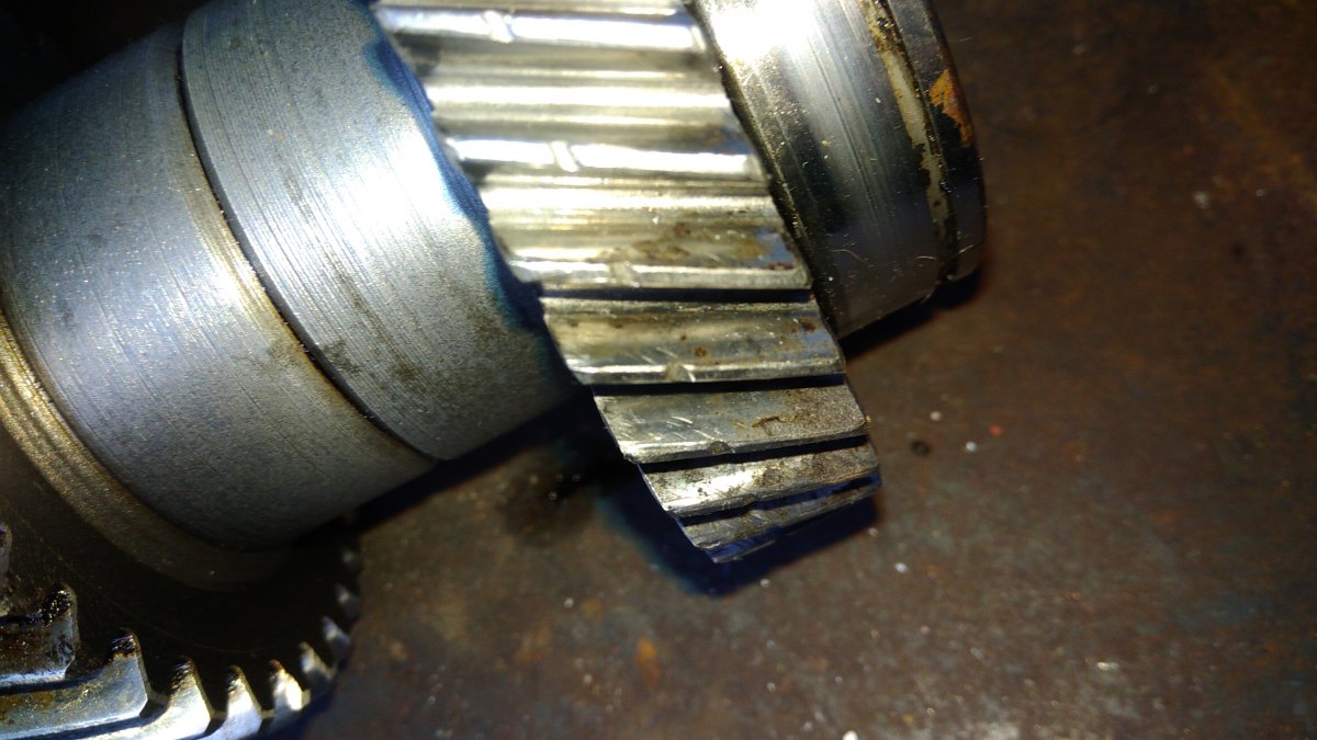

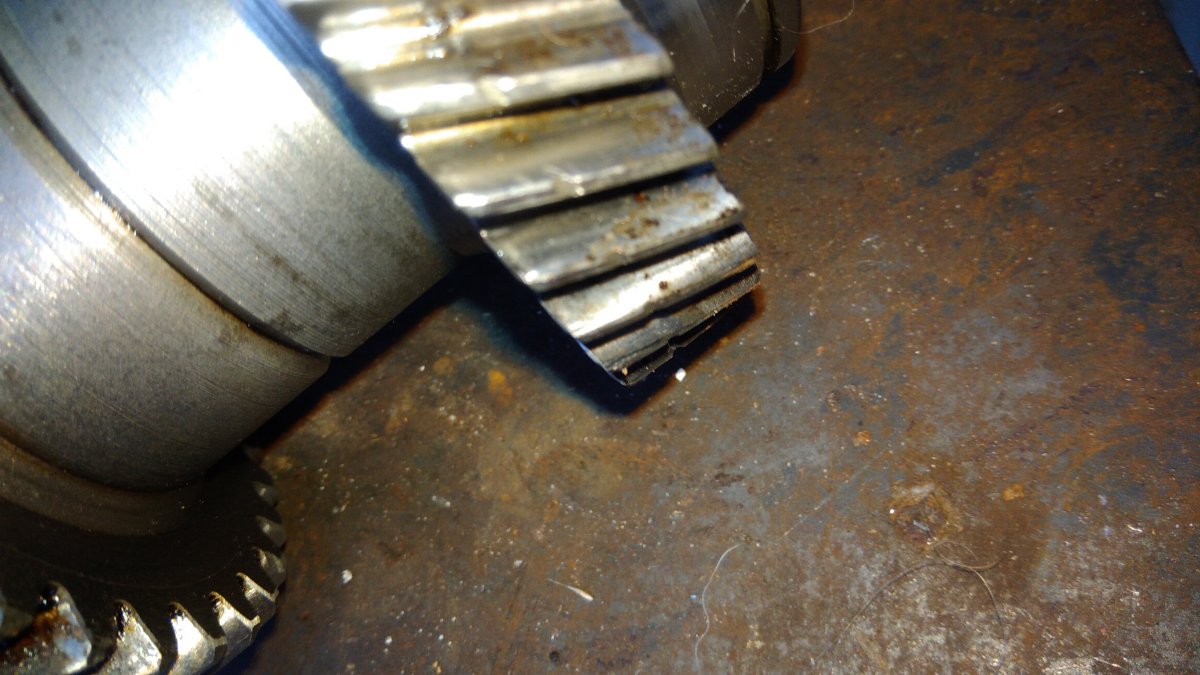

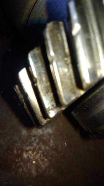

Это не забоины,а как бы затертости - ногтем ведешь,чуствуеться что полированный слой отсутствует,и есть шероховатость на этих пятнах1530841050_P_20220121_1613221.thumb.jpg.d4c64b5ffa00c786736e9a8ea4f70042.jpg
Зазубрина неглубокая по центру - это технологическое что то,заводское.720822115_P_20220121_1613162.thumb.jpg.88d00b1d337bcbb607f48b5deb51ee9d.jpg1264621161_P_20220121_1613091.thumb.jpg.92b05f738d5f8873101f476edc0ccc51.jpg
Alex030569
  В 21.01.2022 в 11:21, вилли сказал:
Я бы по морде дал этим валом слесарям криворуким,если бы они мне такой вал поставили.
Видно же отчётливо следы корозии и раковины от нее,а так же следы попадания посторонних предметов на зубцы шестерни.
вилли
  В 21.01.2022 в 11:27, Alex030569 сказал:
Все остальные шестерни идеальные,только 5-я такая (подшипник скончался).А можно только шестерню поменять?
Хочу из этой волговской подменную для каменса состряпать
Alex030569
  В 21.01.2022 в 11:31, вилли сказал:
Меняй,если все остальное в порядке.Сто раз менял у себя.Главное шестерню найти хорошую.Завод отдельно в продажу их не выпускает.И слесаря хорошего найди,что бы хорошо запресовал.
  • Спасибо 1
L2140
я про кольцевую проточку от инструмента на вершине каждого зуба. По новым фото видно что это именно она, а не повреждения от эксплуатации.
Также на новых фото видны вмятины на боковых поверхностях зубьев. Это уже опасно вероятным разрушением зуба при эксплуатации из-за трещин.
вал лучше новый покупать по вышеуказанным @Alex030569  причинам.
