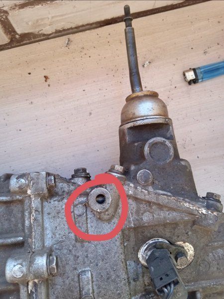

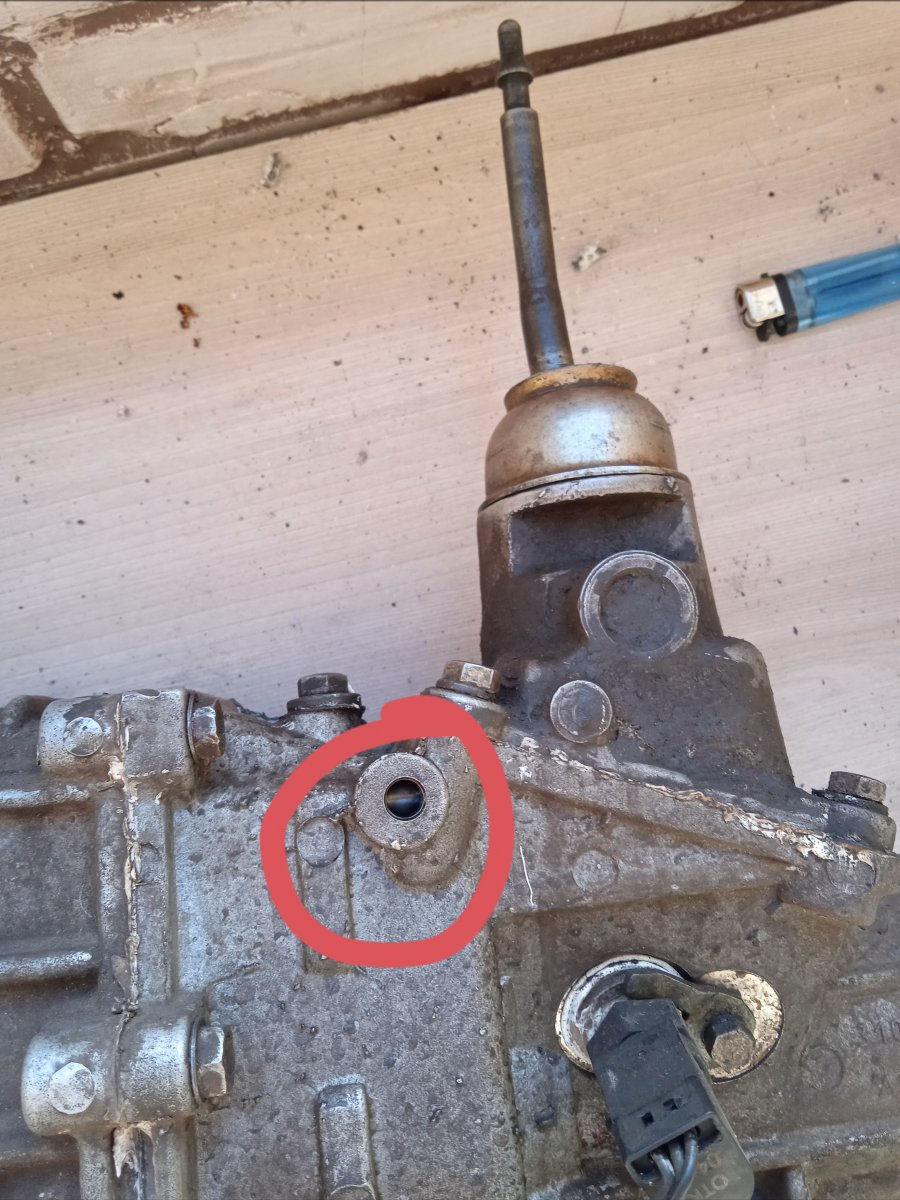

Полетела коробка, снял. Подскажите, что тут должно быть? Резьбы нет
Lakostra
Алюминиевая заглушка.Можно просто замазать хорошим герметиком.

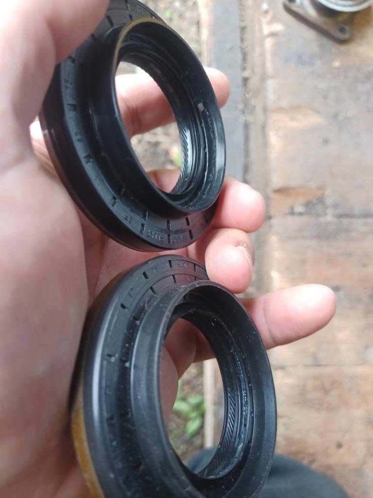

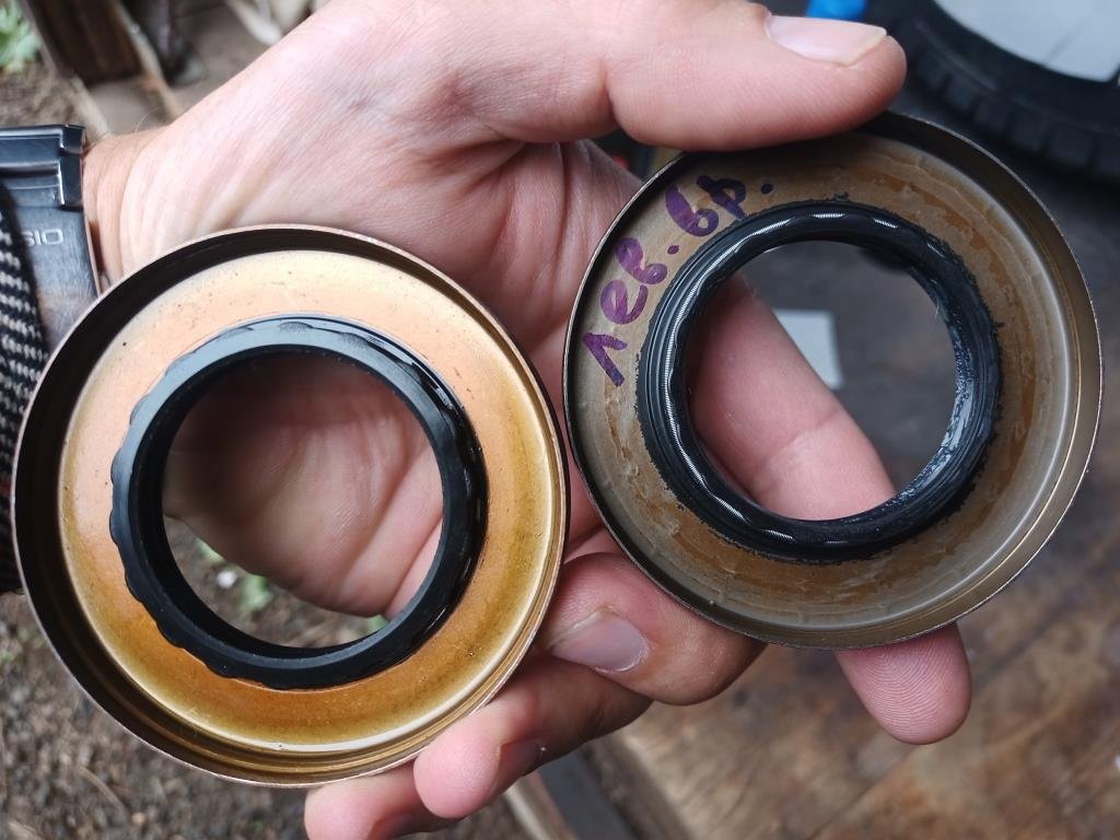

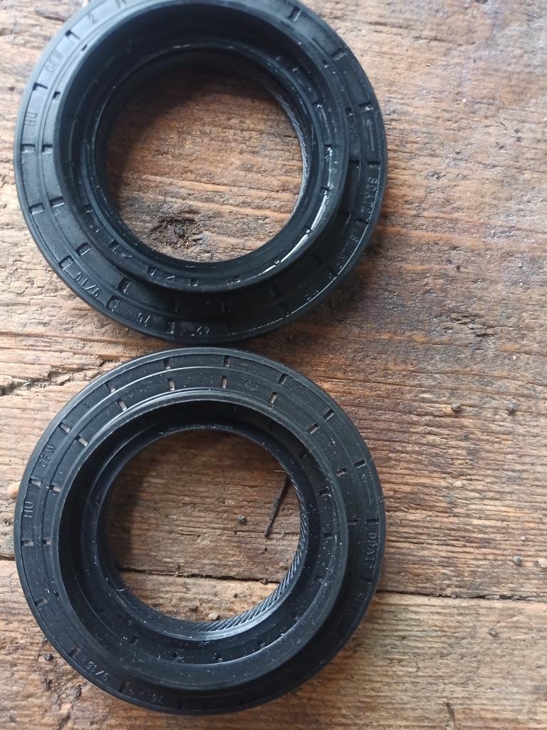

Чтобы темы не плодить напишу здесь. Побежал сальник задний на усиленной КПП. Снял кардан, флянец, смотрю на коробку и понять ничего не могу. В коробке сальника нет. Смотрю, а он на флянце болтается. Снял с флянца, вставляю в КПП, свободно и туда и обратно.  Поехал в Педали, купил сальник, он кстати такой же как с редуктора ЗМ, только вращение другое. Сравниваю, вроде все буковки, циферки одинаковы, но есть небольшие отличия. А самое главное отличие, что сальник с педалей, мягкий, эластичный, а этот как с добавлением пластика. Скорее всего хорошая подделка. КПП ремонтировал полгода назад, пробег 35т.км. При ремонте использовал ремкомплект Авторг. Сальник оттуда. От температуры сжался и вывалился, хотя на дизеле какая температура. Верхний или левый на фото старый сальник.
