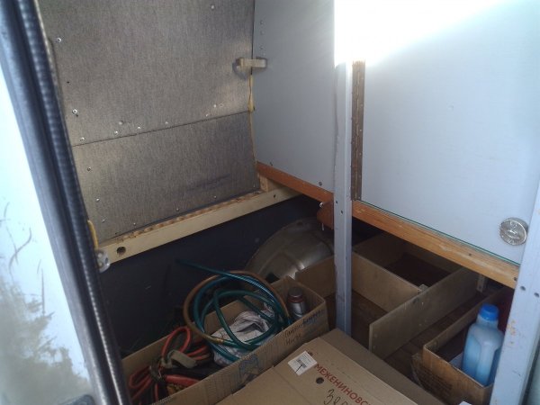

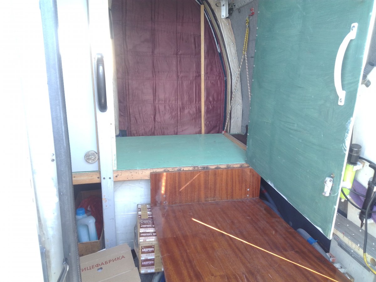

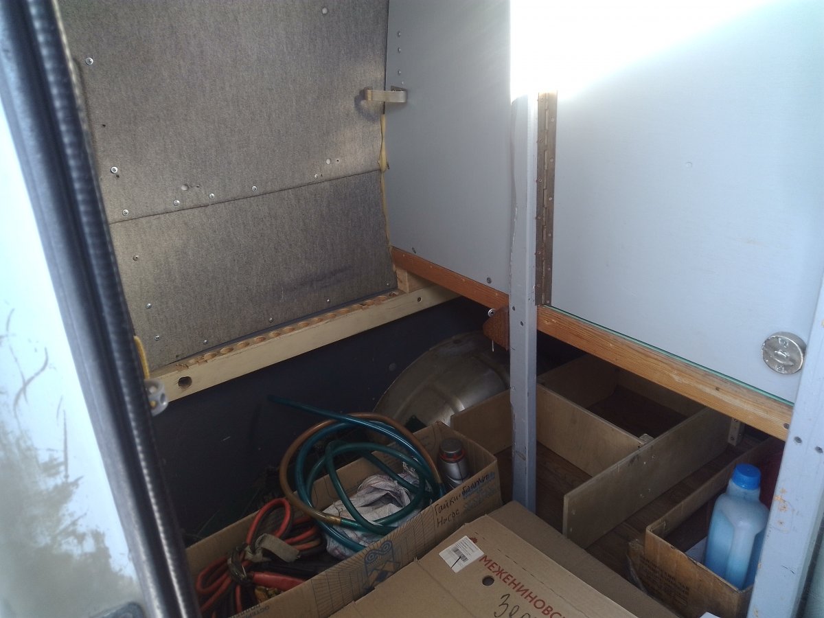

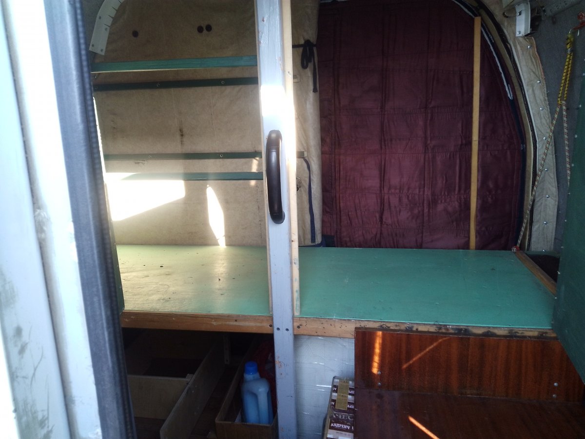

Могу из своей автопрактики привести пример и утверждать что кровать у задних дверей будет подвергаться загрязнению. Как ни старайся их укреплять, но в движении они ходят ходуном, по отношению к кузову и друг дружке. Уплотнения резиновые не обеспечивают достаточной герметизации. Грязь затягивается в салон и оседает на всем. Законы физики в подтверждении. Только глухая стенка или перегородка припятствует загрязнению. Если ставить перегородку или делать стенку то не впритык к дверямь, а отступить примерно 50 см и сделать отсек для разного рода шмурдяка, получится хранить инструмент но и разного рода поклажу. Уменьшится жилая зона это из минусов, но оно того стоит.
Герман, она не просто уменьшится, её просто НЕ СТАНЕТ. У меня основная проблема- куда засунуть туалет. Я итак уже кровать со 140см заузил до 130, второй ряд сдвинул на 100мм вперед, и еле втиснулся туалет. Двигать больше уже некуда. Ну в 99% автодомов кровати именно там- сзади.
Насчет грязи и пыли. Не знаю, может быть мне повезло с кузовом- ни одной трещинки нигде, ходуном особо не ходит. Спальник- кровать уже 5 лет как 350мм от задней двери. Конечно, 90% дорог по асфульту едем, но были  и объезды на ремонтах по песку, пыли в Саратовской и Влгр областях, в Ростовской. Удивительно, но внутри нет пыли, простыни чистые. Я всегда печку на максимум ставлю, создаю давление в салоне. Сейчас вот идея, в связи с устройством туалета, сделать мощный реверсивный циклон, у меня лежит от бумагорезательной машины, правда он на 600вт 220в, но так не проблема. Тот лист ватмана А1 на весу удерживает прижатым к резательному перфорированному столу при резании, держать не надо. Думаю при наезде на пыль сей агрегат спасёт. А при пользовании туалетом на выхлоп...
Хотя и так не подсасывает.

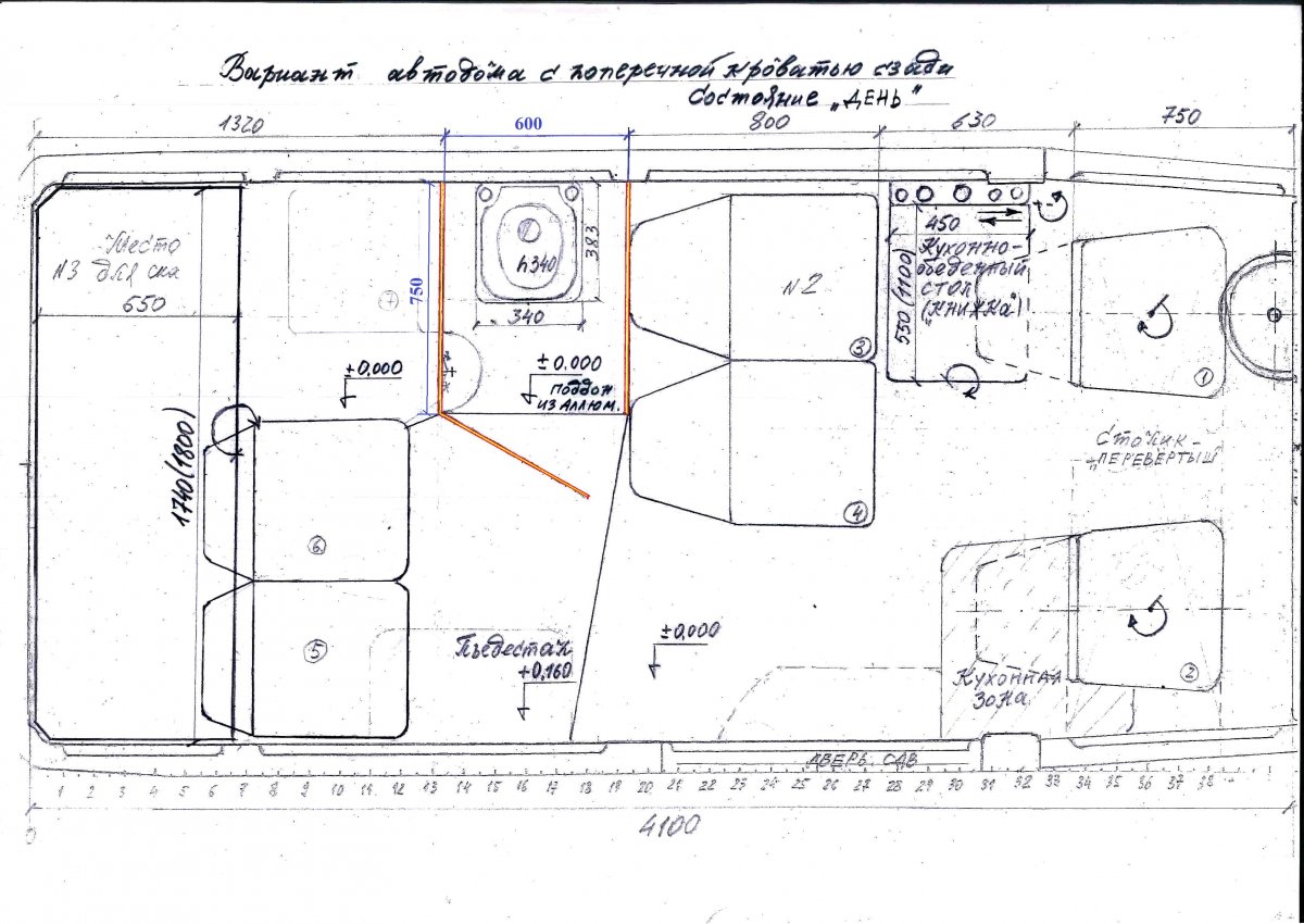

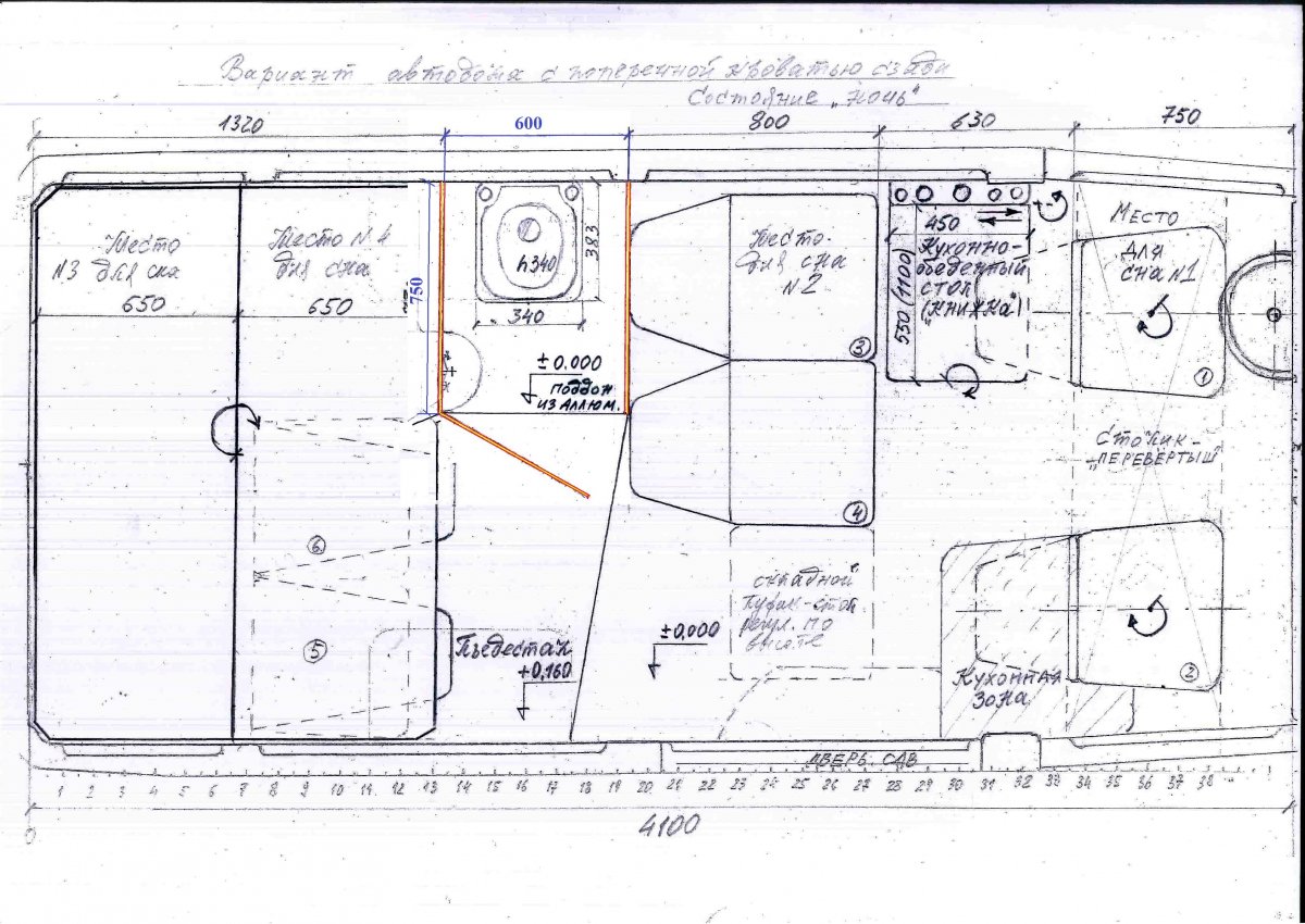

Как это нет? Для тех кто не понял, публикую ещё раз объёмно- планировочное решение, вариант с кроватью сзади- поперёк. Туалетная кабинка выделена красным.
Вариант день:
Вариант ночь:
Это было одной из главных целей- вкорячить в очень тесный, короткий  салон Газели полноценную кабинку, без коей автодома не бывает, даже кастенвагены на 90% оборудованы изолированной кабинкой. ХВАТИТ ЕЗДИТЬ КАК ПОПАЛО, БУДЕМ ЕЗДИТЬ КАК ПРИДЁТСЯ... :smile:. Итак 7 лет с садовым ведром... Оно конечно спасало, особенно в пробках, в степи или в центре города. Да,бывало и так, что -"Всем покинуть машину", когда кому то приспичило, а мы в пробке... Помню в Влгр в центре. у дочери после внука ротовирус начался. Ну имитировал поломку, открыл капот, аварийка, остальные вышли вперед перед капотом, ну постояли 5 минут. Один чёрт за это время пробка 10м и проехала, так что даже забибикать не успели... У жены почка удалена... да и например собрались ехать с её сестрой и свояком вчетвером ... ну как без кабинки? Да, можно в 80% случаев остановиться, "оправиться". Но ещё лучше ехать себе и ехать...

Лично бы все таки туалет сделал в кормовой части авто по левому борту у распашной двери. Ненадо городить лишнею перегородку, вынимать для слива удобнее чем корячиться через весь салон вытаскивая на обслуживание (а это очень муторное занятие). Да и с вентиляцией проще так как в стойке уже готовое решение.
ZAN57
2 часа назад, german сказал:
Ну попробуй, нарисуй... Герман, на первый взгляд всё возможно, но начинаешь рисовать, соблюдая имеющиеся требования к ситуации:
1. 7 мест (ну хотя бы 6, меньше невозможно по уже сформированным докам экспертизы);
2. имеющиеся размеры салона
3. Наличие кровати- спальника
Уже даже 3 этих фактора заставляют быть миллиметровщиком, и всё равно не умещается. Если делать кровать вдоль, то получается по правому борту (коли туалет по левому). Это значит, что кровать перерезает прямой проход от сдвижной двери и из переда салона с правой стороны. Тогда 3й ряд в принципе убивается, чтобы пройти назад к туалету. Кроме того, ширина кровати минимум 130см, иначе невообразимо тесно. У меня сейчас 140- совсем не плохо. Вчера специально лёг в спальне у жены телик посмотреть на её кровати 120см шириной... Ну нафиг, это пытка, это шоу бегемотиков в маленькой луже. И что тогда имеем? кровать 130см, 180-130=50см... маловато для туалета, у меня плечи шире. Я сейчас планирую 60см, и то считаю тесновато. Не с потолка же беру размеры, в автодомах и есть 600-700мм шириной зона горшка, длина 730-800.. Вчера попробовал сесть на биогоршок, замерил от стены до переда ступней и колен- как не крути, минимум 720 мм надо, иначе ступни в "схождение или развал", и не лезут... Недаром 90% автодомов туалет в центре, кровать поперёк сзади...

Если туалет распологаешь в корме у задней левой распашной двери тебе нужна только будет одна стенка отделяющая или изолирующая от салона, и дверца. При справлении нужды когда будешь сидеть на биошке ноги можешь вытянуть паралельно двери и дверцы. Дверца может быть открыта и соответственно у тебя целая ширма. Т.е. получается перегародка частично за которой тебя не видно и частично слышно. Но это смотря как будешь по уровню громкости кряхтеть.
 Самое бестолковое место в газели это арки,  которые в крае почти за сидениями второго ряда расположены, в моем варианте у перегородки разделяющее пространство на грузовой и пассажирский отсек, незнаю как в твоем варианте, но мне пришлось над ними делать полку, выравнивая,  которая временами превращалась в спальное место поперек авто. А в основном служила для хранения разного рода поклажи как в движении так и на стоянках по необходимости.
ZAN57
Пытался рисовать вариант "кровать вдоль"... Если кровать двуспалка, то ничего не получится, однозначно при моих вводных. Одна из причин- туалет по ширине никак, вторая- третий ряд кресел не впихивается... тк проход нужен, 2 кресла из 3х вылетают... выход возможен- двухярусная кровать. Но откровенно не хочется прыгать как стрекозёл, в моём возрасте, жену тем более не загонишь. Так что пока приостанавливаю рисовать этот вариант. если появятся идеи, например с помощью Германа или инета, тогда продолжим...
german
Если сдвинуть сидения третьего ряда на левый борт, то на правом борту можно сделать раскладную кровать, двухместную.
Которую можно по высоте арки сделать и пристегивать сложив к борту, проход будет свободным с кормы на нос так и наоборот.
Если будет раскладная двухспальная и пристегиваться к борту, то как вариант. Даже открытая дверца санитарной комнаты по ширине не будет мешать.

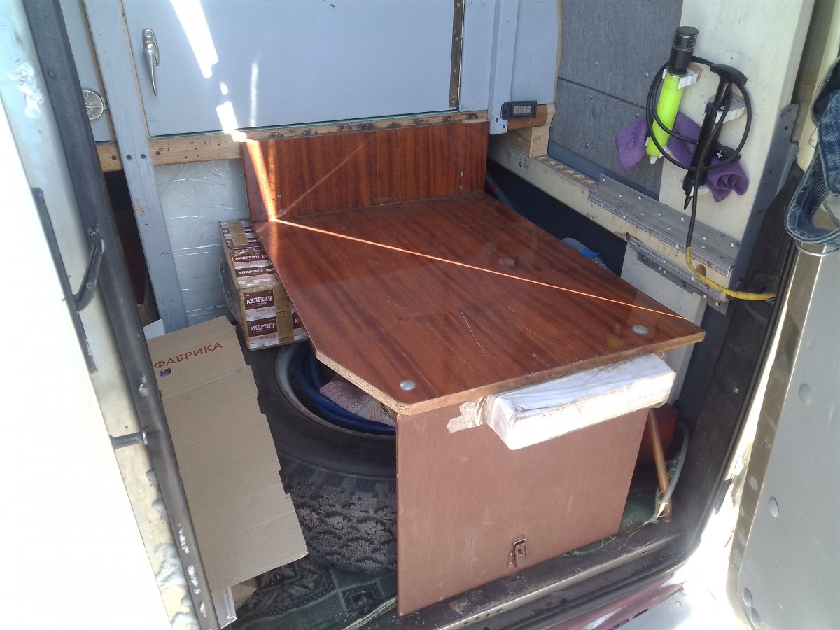

IMG_20190802_104256.thumb.jpg.a0f0bc97eaa4d71eb8cc24473a2ff486.jpgГаз 2705 грузопассажирка в этом плане самое подходящее. Разделенная перегородкой с завода то что надо, вдобавок и на перегородку можно что либо повесить хоть запаску хоть полки с ящиками.  В грузовом отсеке получается и кухня, и туалет, и кладовка.IMG_20191019_130923.thumb.jpg.d648b258ba3fa8028c0971eb517d7763.jpg

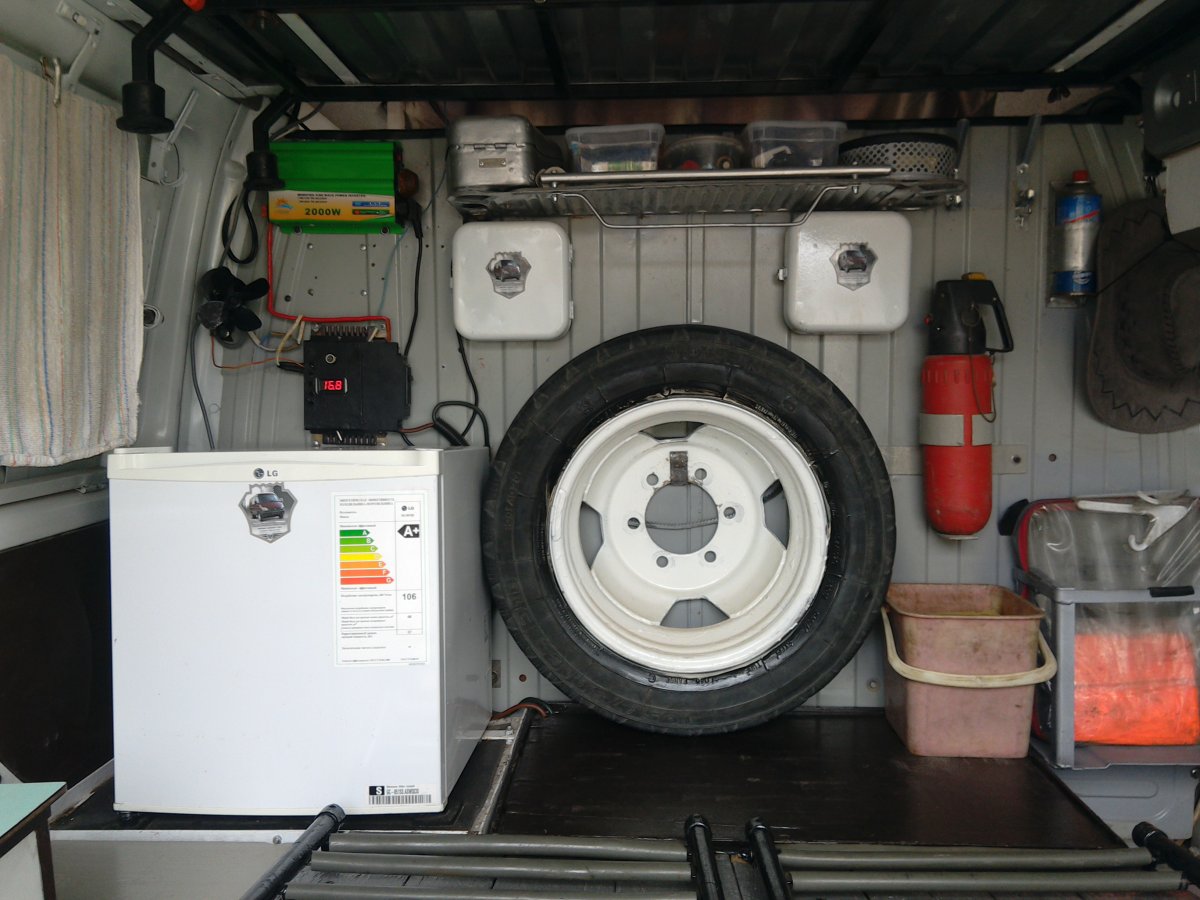

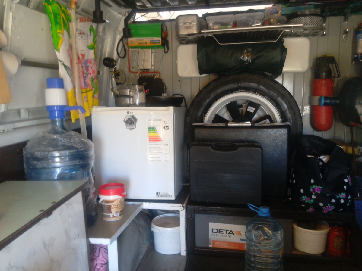

Растревожили Вы меня этим санузлом, а ведь у меня Соболь. Когда ездили вчетвером ,с внуками, то биотуалет был выносной, в спецпалатку, Но вот уже два сезона ездим вдвоём и Соболь прекрасно для этого подходит. Туалет занял постоянное место слева, холодильник - справа, глубже под стеллажом бак с горячей водой справа и бак схолодной - слева. Между ними канистры с водой, полторашки, газплитка с балончиками. а на арках и за арками запчасти и техжидкости.
Слева кладовая для посуды и продуктов, справа проход из спального салона к туалету. Как то так.
Командор
Конечно, сейчас нет ни холодильника ни туалета - просто я быстро выскочил на улицу и сфотал усё.
