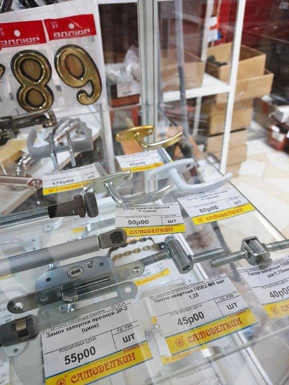

Вот, замок- завёртка о котором говорю за 55р. И как у Татарина 4шт купил, это одно и то-же по размерам, производитель разный.778855724_.thumb.jpg.7f29945f82bad746ecafb047a335a192.jpg
а правее лежат ручки к нему... ужаснах, этот крючок из триллера.

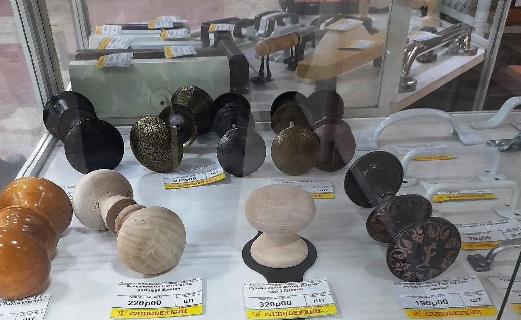

Далее ручки- кнопки, собсно о чём и писал. Было бы из чего наточить, сам бы наточил. За что 200-300р? За корявую выточку? И великоваты.

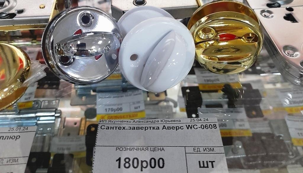

Далее, присмотрел такой вариант. Почему-то сантех-завёртка называется. Так то аккуратно, цивильно, есть за что поворачивать. Но, квадрат чуть меньше сечением, надо дорабатывать и завёртка односторонняя, надо аж 2 покупать, а это 360р за дверцу будет. и ещё мудрить, как фиксировать...
а так то пожалуй самый симпатичный вариант.

Татарин
28 минут назад, ZAN57 сказал:
Сейчас накидаю вариантов.1У тебя ирга растёт? Зело крепкая палка.Не растрескивается. Ещё груша хороша.2 кусок капролона.Будет под кость.3 Кусок рога лося.Ну тут надо быть прям совсем самоотверженым,ибо при обработке вонища стоит хоть святых выноси 4 Оргсекло.Нету толстого,не беда ,склей из листа.Ацетон стекло растворяет.Клей, из стружки и ацетона изготовить проще простого.Можно с цветами поиграться.5 разноцветные тряпки и смола.  Напрессовал бутерброд и точи в своё удовольствие А-ля  текстолит получится.Ну чего ещё  предложить?6 Можно наотливать из бронзы алюминия..7 Сувель или кап в лесу спилить.8 в трубку алюминевую натолкать проволок медных латунных,алюминевых собрав орнаметнт и залить смолой.
