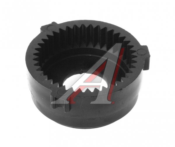

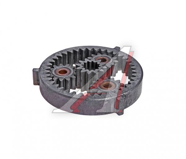

-=петрович=- 0 Опубликовано 29 сентября, 2013 Ещё вопрос по стартеру- кто-нибудь встречал в продаже кароновые шестерни редуктора? Существуют-ли такие ? Поделиться сообщением Ссылка на сообщение Поделиться на другие сайты
edcar 456 Опубликовано 30 сентября, 2013 Ещё вопрос по стартеру- кто-нибудь встречал в продаже кароновые шестерни редуктора? Существуют-ли такие ? Это ты про енто говоришь ? Поделиться сообщением Ссылка на сообщение Поделиться на другие сайты
