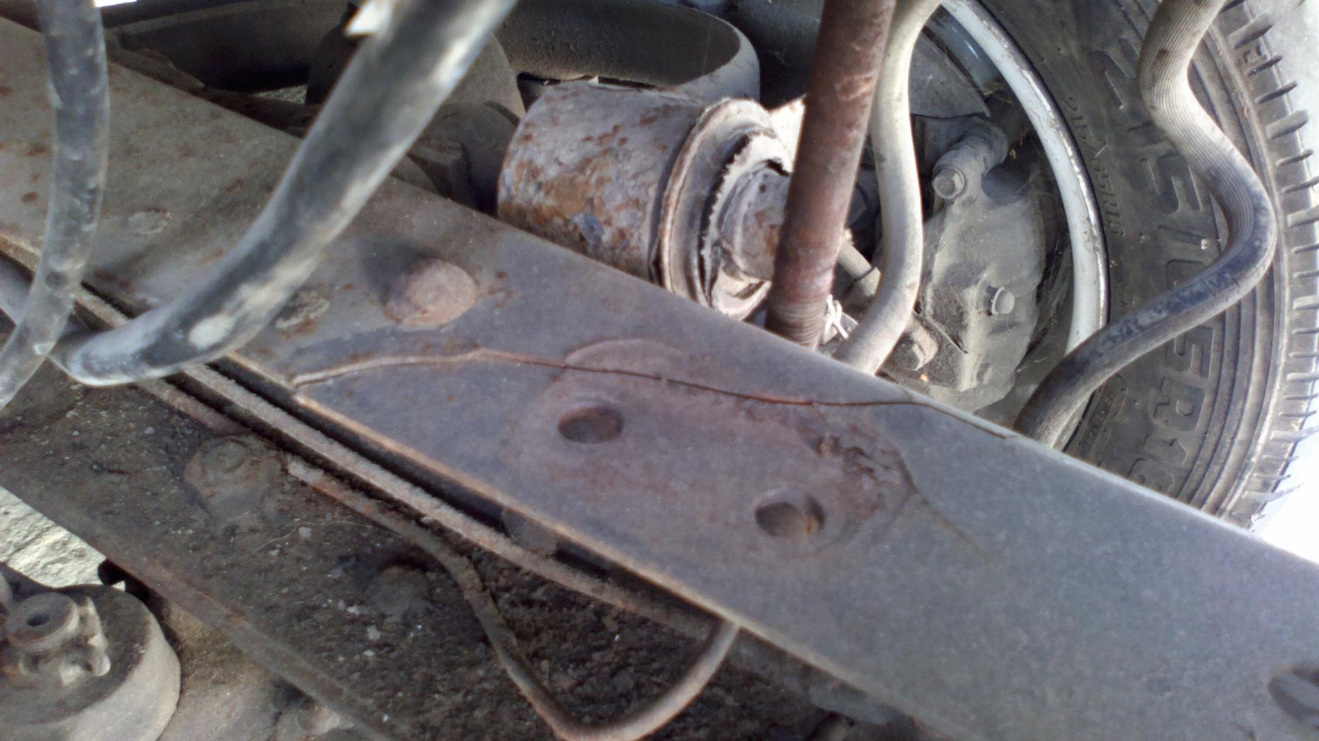

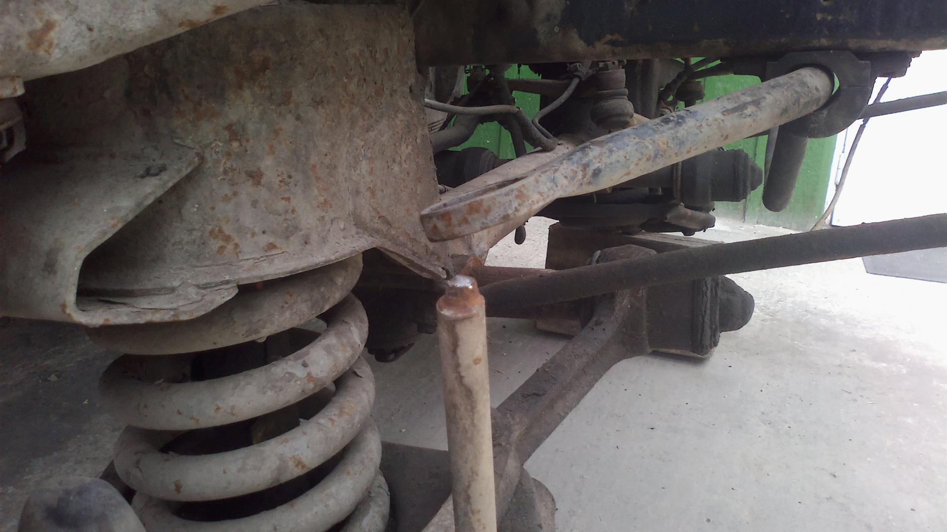

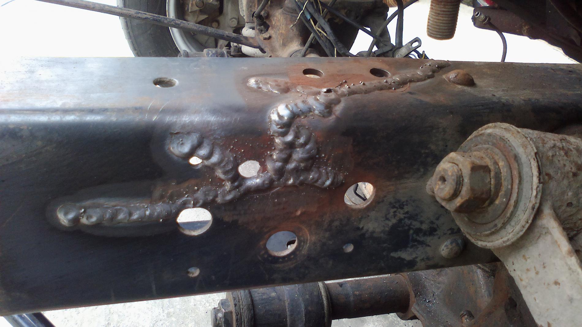

Маркич 707 Опубликовано 30 июля, 2016 Да, по машинке! Молодец, что укосинки приварил. Трещины на раме нужно было засверлить. Центральное отверстие в печке заглушил бы фанеркой какой. Работы много сделал, сразу видно - для себя и трёх девчат. Кстати, Саша на Барге 4х4 едет. И в РФ за окошки в грузовом отсеке с недавних пор спрягают Поделиться сообщением Ссылка на сообщение Поделиться на другие сайты

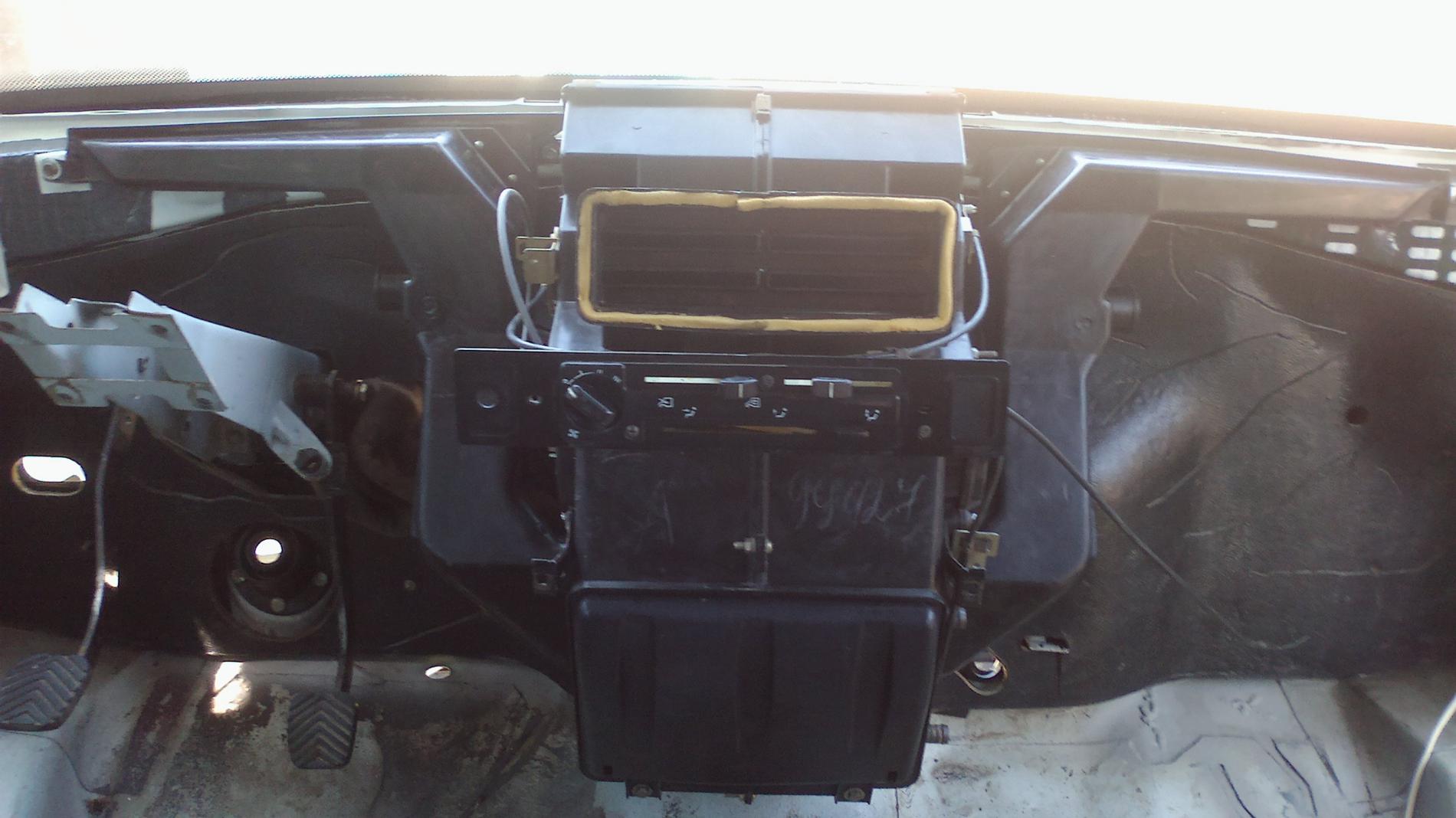

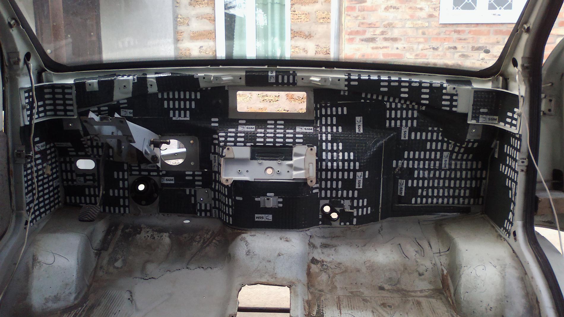

lapaev 18 Опубликовано 30 июля, 2016 Да, по машинке! Молодец, что укосинки приварил. Трещины на раме нужно было засверлить. Центральное отверстие в печке заглушил бы фанеркой какой. Работы много сделал, сразу видно - для себя и трёх девчат. Кстати, Саша на Барге 4х4 едет. И в РФ за окошки в грузовом отсеке с недавних пор спрягаютТрещины на раме перед сваркой пропилены и концы рассверлены (смотри внимательно выложенные мной фото). Печка разбиралась вся и переделывались заслонки, так что теперь холодный воздух зимой не будет поступать через центральные воздуховоды. Сашу на Барге 4х4 готов встретить и чем могу помогу. С окнами в грузовом отсеке, не знаю. Машина в начале июля 2016 г. ставилась на российский учет, инспектора в МРЭО по обмену опытом были, один с Воронежа, второй с Москвы. Машину видели оба, не у кого не возникло вопросов по этому поводу. Но за переживания спасибо! Поделиться сообщением Ссылка на сообщение Поделиться на другие сайты
