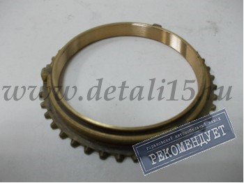

Это старого образца?
А это нового?
Леха306 52
А это нового?
Оба старого,новый из трех частей состоит!
Можешь картинку показать, не врублюсь, что такое синхронизатор,...
просто кольцо нельзя поменять?

GAZ-2752
 Вот это кольцо, видно что оно работало торцом.
Леха306 52
Это синхрон  целиком!На первой и второй передачи другие!!!!
