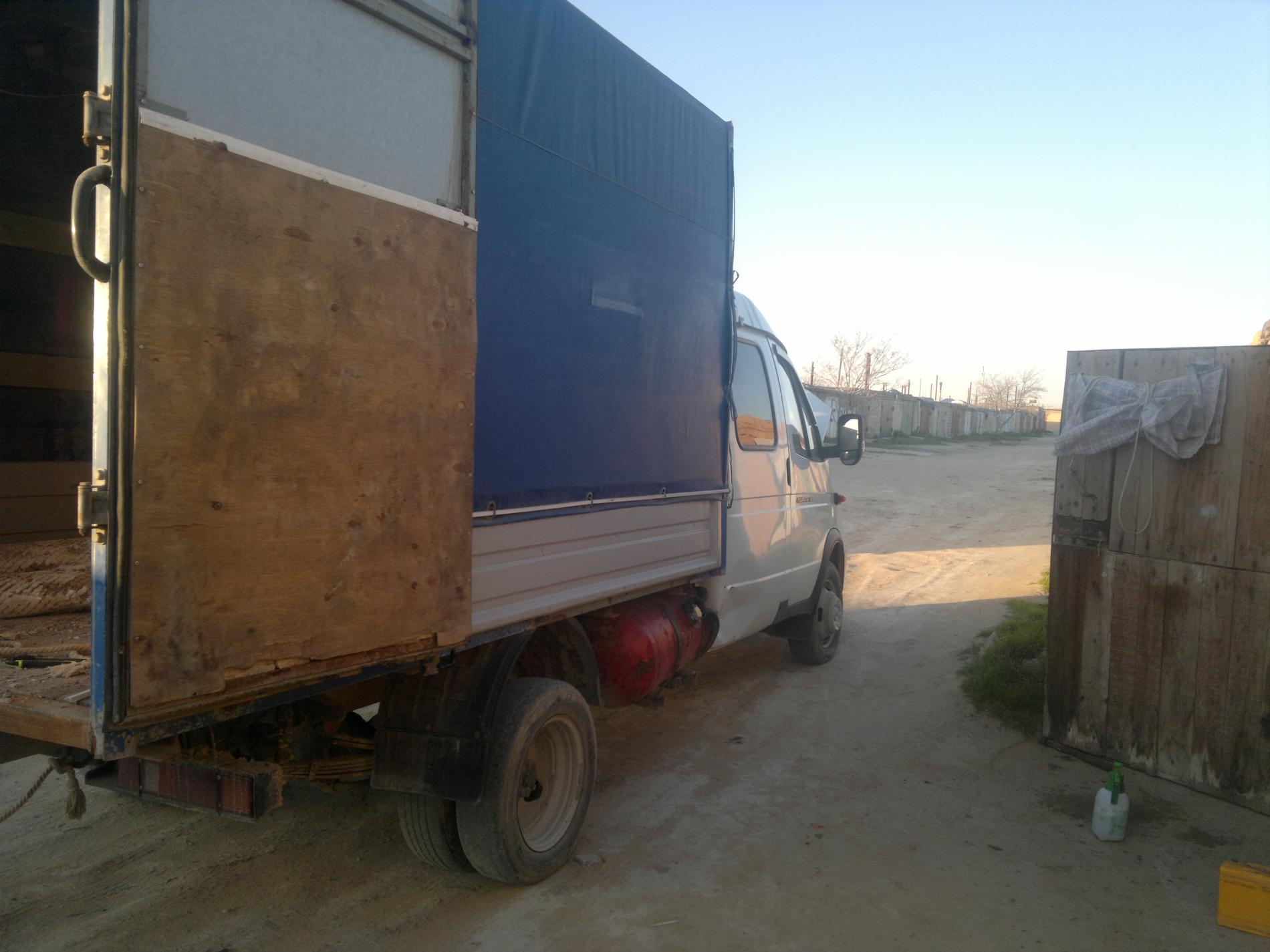

Прикинул что с 4-х листовой рессорой есть риск угробить амортизаторы(высота от нижнего края диска до края нижней кромки борта 80см).Поэтому решил не переворачивать кронштейны(требуется пересверливать отверстия),а приварить усиленный крепёж.Старую короткую стремянку разрезал пополам и приварил по середине.Втулки по размеру подходят.

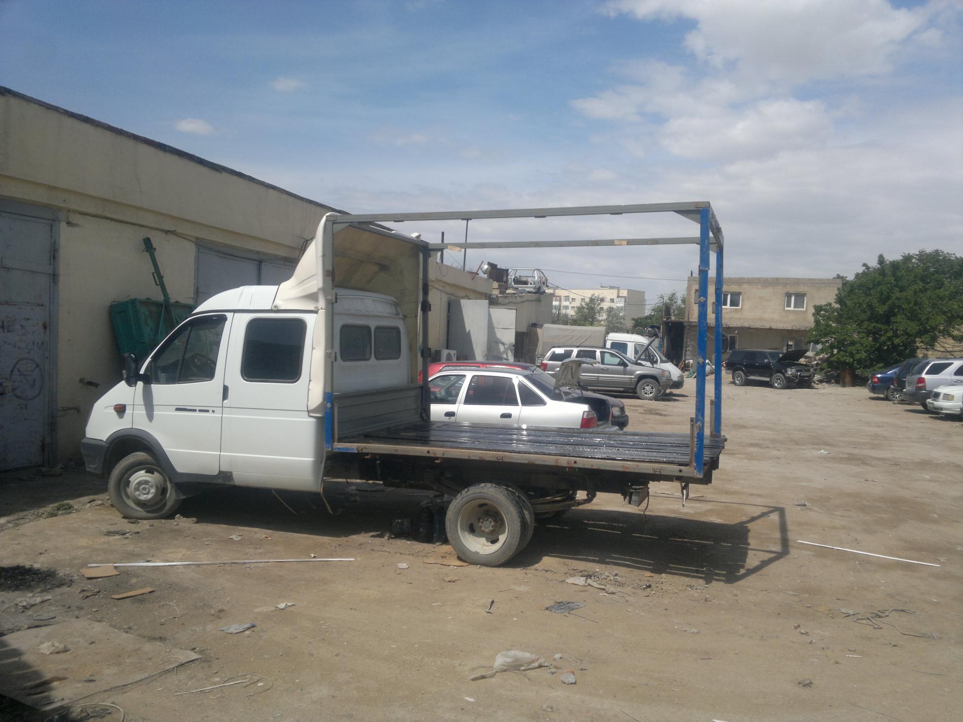

Добрый день друзья. Машина Газель Фермер 12г. полностью все переделываю все меняю так как брал с рук много что убитое из железа, машина была бортовой а сейчас теромубка, вес прибавился нужно менять аморы задние вот и не знаю какие искать подскажите новичку что смотреть какие, машина будит эксплатироватся на трассе и бездорожью и соответственно груза таскать не маленькие 2-3 тонны делаю для себя
Была такой,потом такой и сейчас на сегодняшний день
еще планирую рефу туда ставить в термобудку

газоновские амортизаторы будут как раз для данного веса
aktau84
Спасибо а газоновские газомасленые существуют?

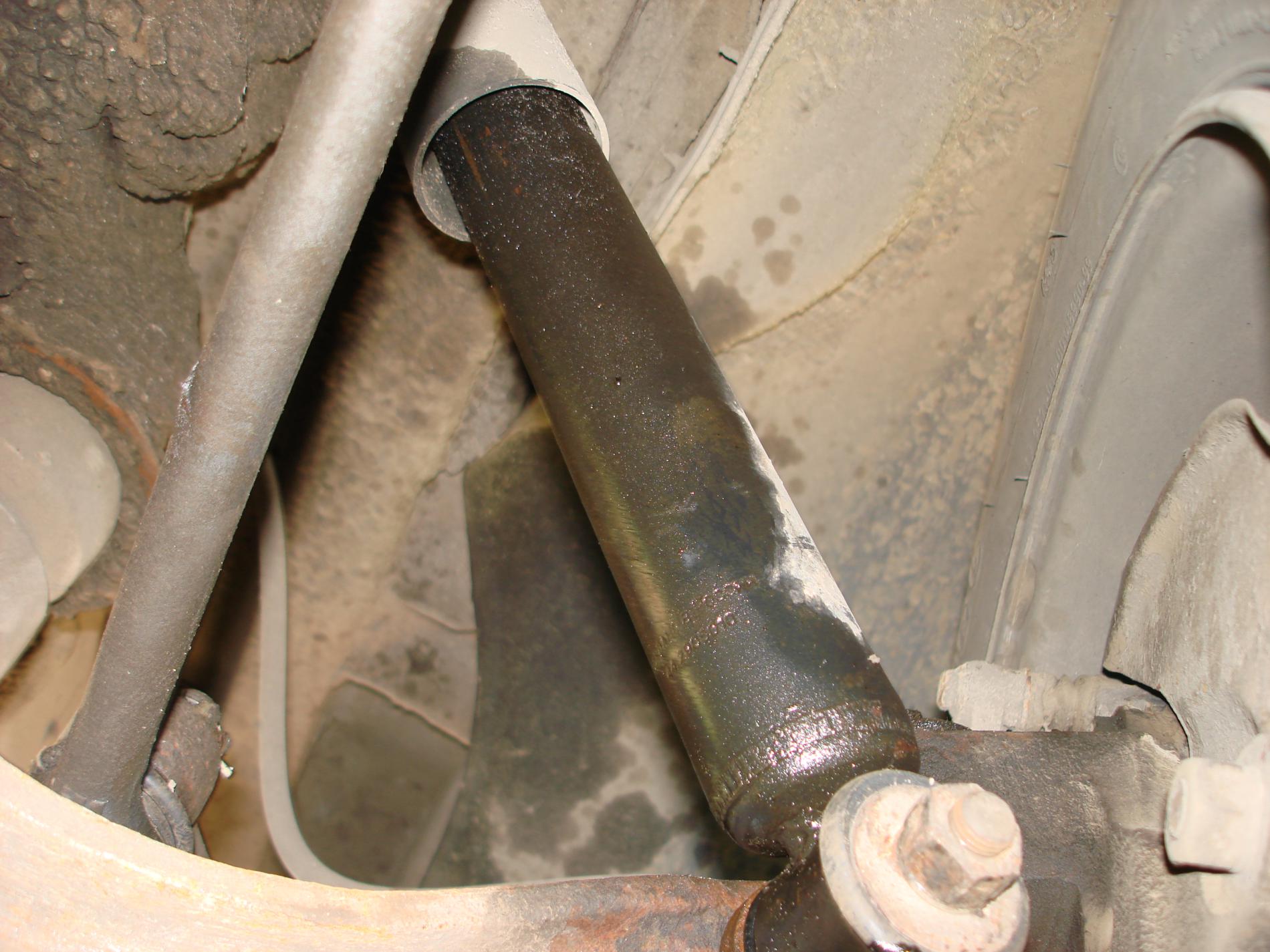

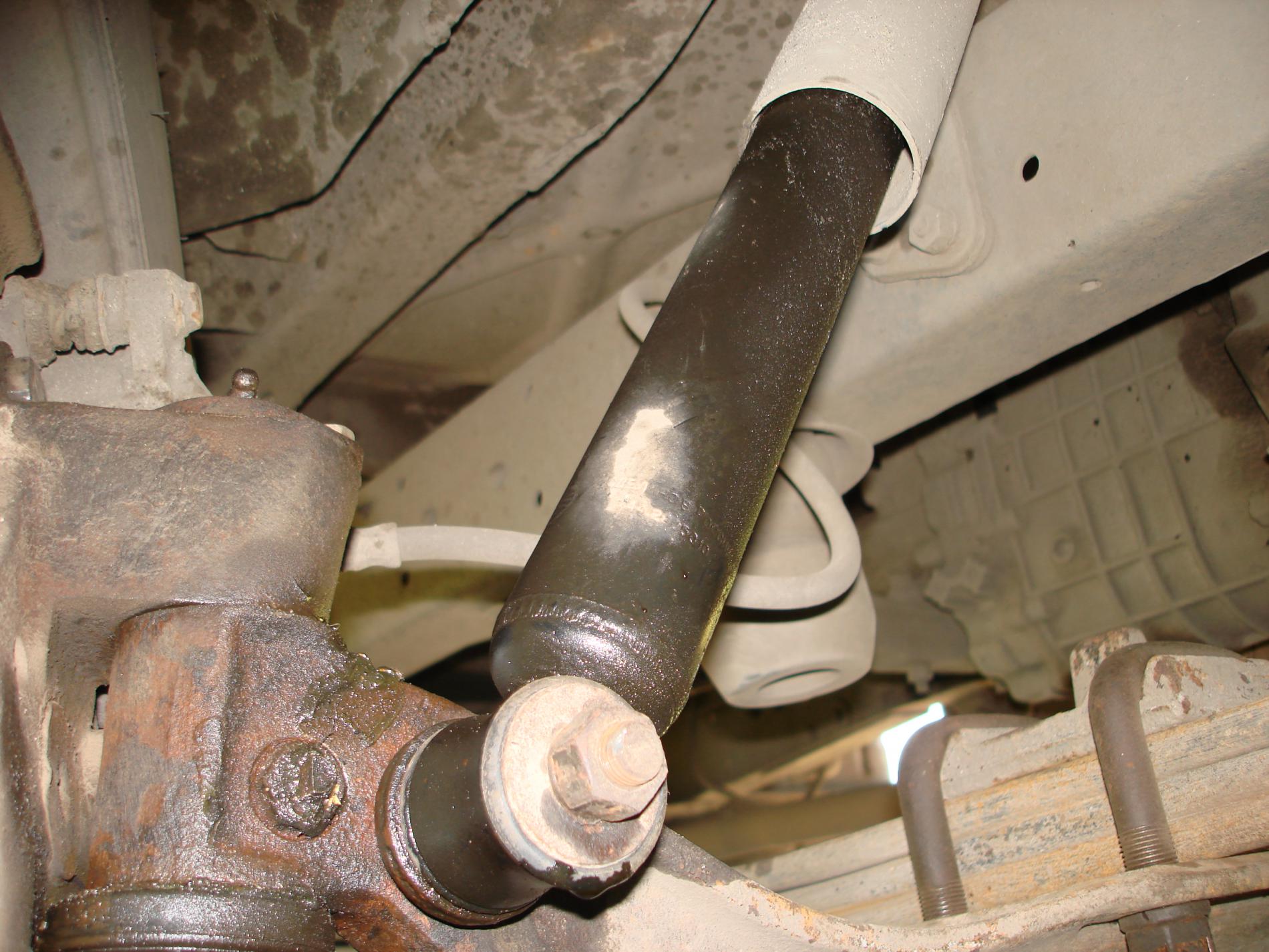

Для замены шкворней пришлось снимать балку, открутив нижнее крепление амортизаторов я попросту сжал их чтобы не мешались. После того как установил балку на место  вытянул назад амортизаторы и закрутил их. Но проехов 50 км обнаружил что оба амортизатора потекли. Подскажите может после полного сжатия их надо-было прокачать? Надо ли их вобще прокачивать перед установкой? и как это правильно сделать?
Toyota007
Winston62, Просто пришло время,это совпадение.А может когда сжал,ржой на штоках добил сальники амортов.У тебя аморты то не поломались,сальники штоков просто износились.Газ-масло не рекомендуют лежа держать перед установкой.А твои были в стоячем положении.Так,что думаю,что совпадение.
странNik
и масло перед установкой прокачивают в вертикальном
