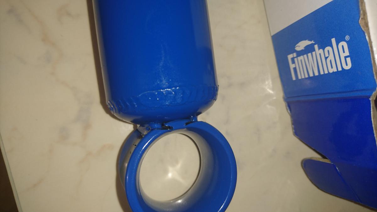

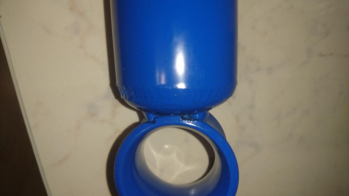

CALIPSO 4 Опубликовано 26 июня, 2018 Здравствуйте, приобрели пару амортизаторов Финвал, один на вид нормальный,а у второго нижнее ухо испилено с обеих сторон возле сварных швов. Разве такое допустимо? Сталкивался кто -нибудь с подобным? Поделиться сообщением Ссылка на сообщение Поделиться на другие сайты
dub 866 Опубликовано 26 июня, 2018 Впервые такое вижу! Вот китайцы едрит их, им только дай "болгарку" все изрежут :D Поделиться сообщением Ссылка на сообщение Поделиться на другие сайты
rool 782 Опубликовано 27 июня, 2018 (изменено) В 26.06.2018 в 20:02, CALIPSO сказал: , приобрели пару амортизаторов Финвал, https://www.gazelleclub.ru/forum/topic/6-amortizatory/page-63 № 1248 Изменено 27 июня, 2018 пользователем rool Поделиться сообщением Ссылка на сообщение Поделиться на другие сайты
Татарин 7 015 Опубликовано 27 июня, 2018 Финвал,это похоже собирают продукцию с всех подвалов за копейки и красят в свои цвета.Даже свечи как-то на дороге купил.Когда вскрыл упаковку, завальцовка изолятора как-будто в токарке железкой замяли.Весь поясок вальцованый драный был.Вообще даже не смотрю в сторону этой брендятины. 2 Поделиться сообщением Ссылка на сообщение Поделиться на другие сайты
Vovka31 498 Опубликовано 28 июня, 2018 Такое ощущение что это кольцо сначала откуда то срезали, с другого аморта наверно. Либо из старых собирают. :blink: Поделиться сообщением Ссылка на сообщение Поделиться на другие сайты
