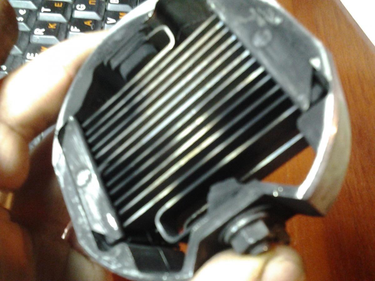

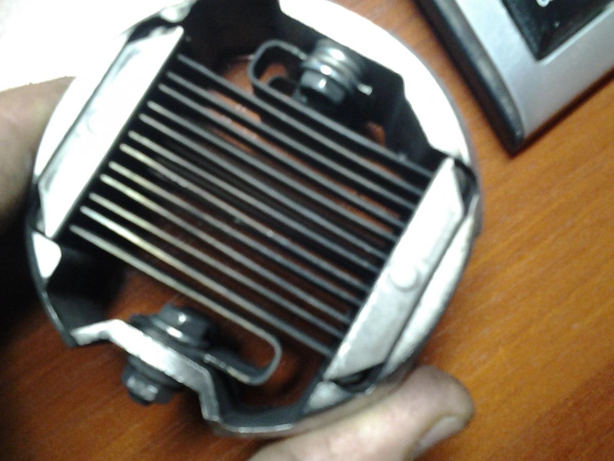

Владимир Николаевич 42 Опубликовано 15 мая, 2017 Сегодня снял спираль, вроде ничего подозрительрого нет, хотя могу и ошибаться. Фото прилагаю. Значит отключить можно черным проводом который идет с реле? Подскажите, может ошибаюсь. На лето хочу отключить. Поделиться сообщением Ссылка на сообщение Поделиться на другие сайты
