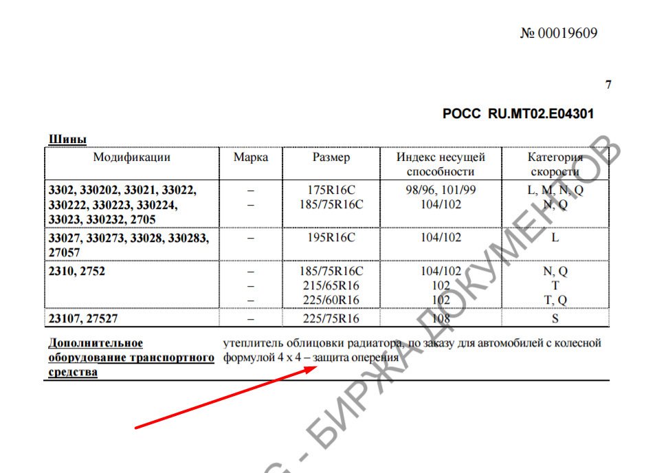

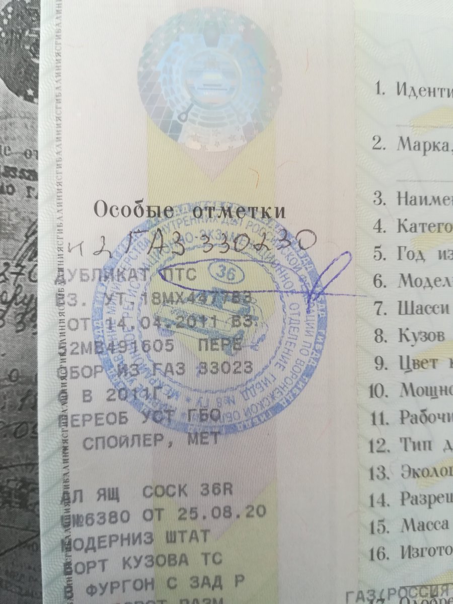

Дружище, ну помоги пожалуйста. Сегодня был в гибдд, внесли изменения в птс. Помоги оттс найти на мой авто.. IMG_20210304_091811.thumb.jpg.2725bfb076f59b9f38ccf587a5831d8f.jpg
L2140
8 минут назад, Евгений Карташов сказал:
ура!

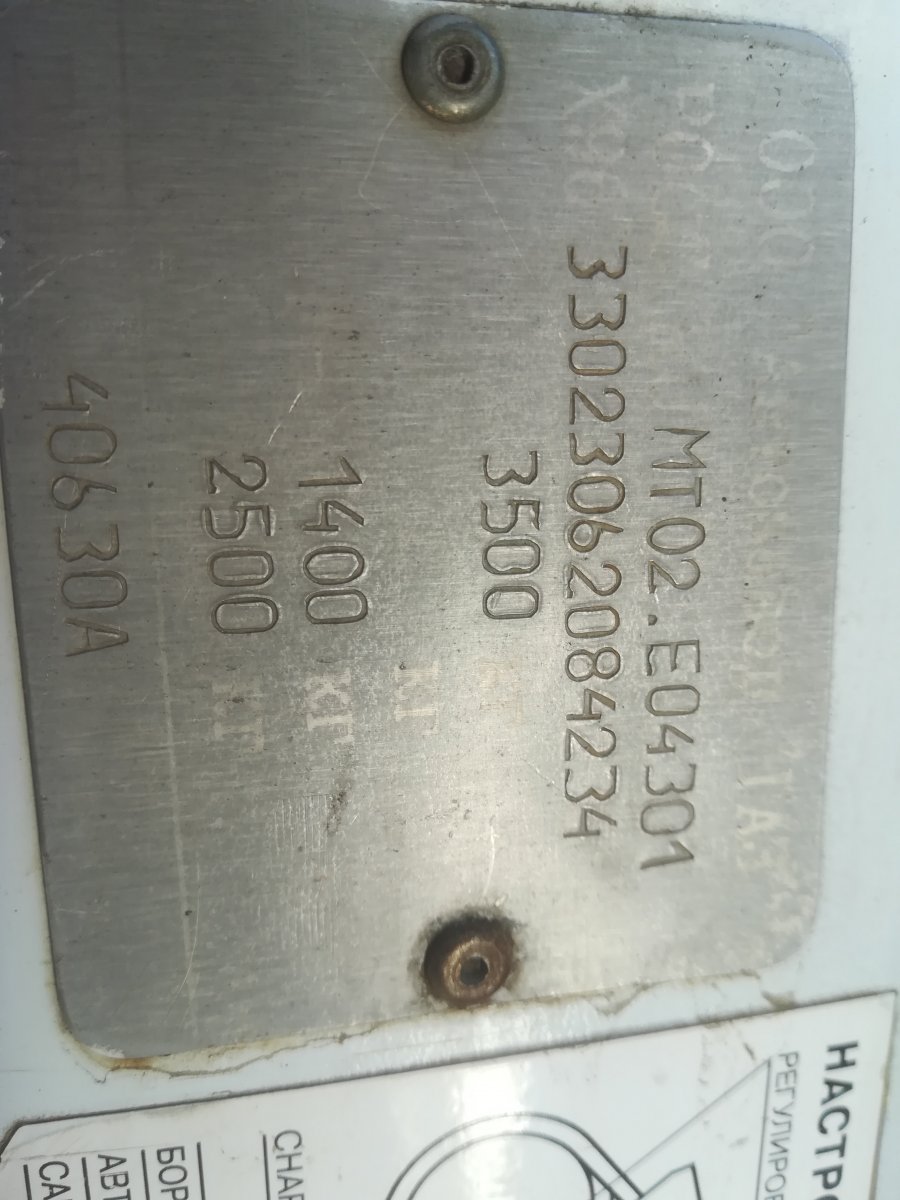

10 минут назад, Евгений Карташов сказал:
на заводской табличке в правом дверном проеме написан номер ОТТС
по номеру и другим параметрам найти в базе

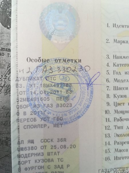

Мт02. Е04301 это на двери табличка. Сегодня был в гибдд. Внесли изменения IMG_20210304_091811.thumb.jpg.647af80a5c584fd2c01ea9f8081a89ef.jpg
Как вы находите?
  • Спасибо 1
L2140
19 минут назад, Евгений Карташов сказал:
нету полного документа в интернете.
придется Вам запрашивать на ГАЗе через их клиентскую службу.
