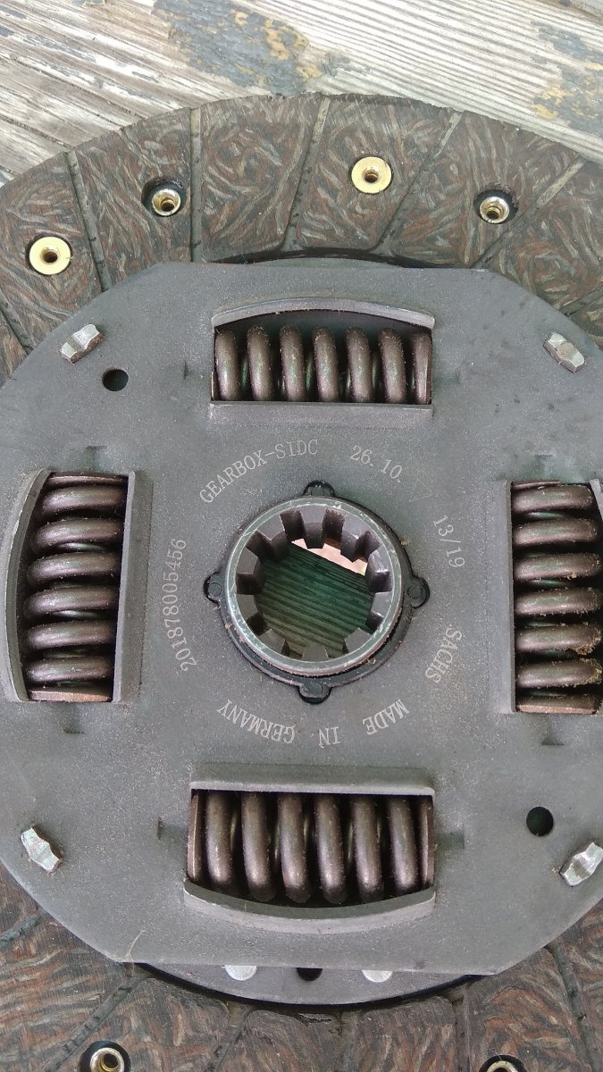

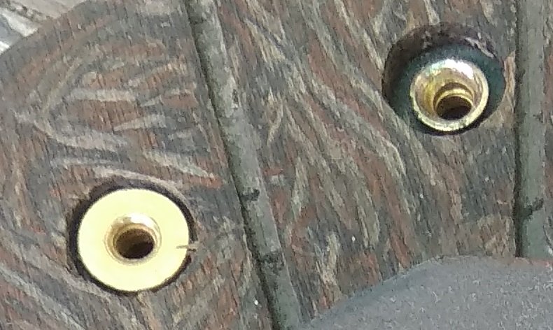

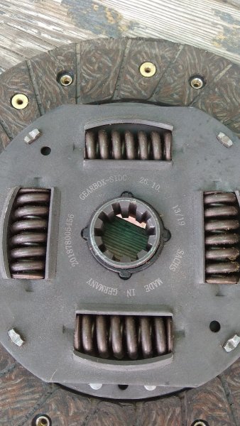

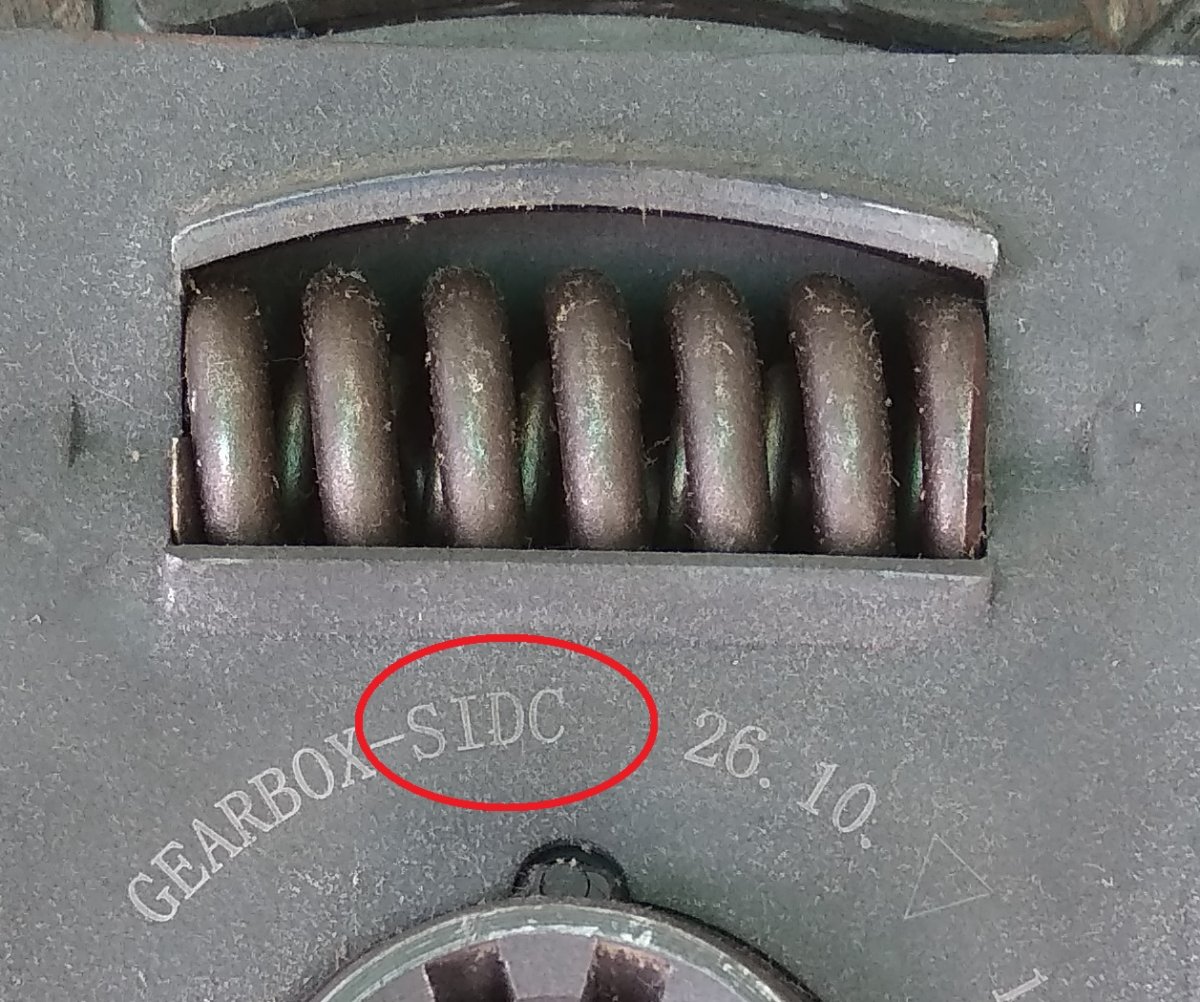

Добрый день!
Пожалуйста, дайте разъяснения по подлинности детали.

По фото видно, что диск сцепления существенно отличается от устанавливаемых на конвейере.

Так он даже отличается от того  оригинала,что идет в запчасти.
По фото очень плохой сурогат.

Игорь, ни в коем случае не ставь ЭТО на свой автомобиль.

Наконец то, люди начали отличать левак от оригинала.

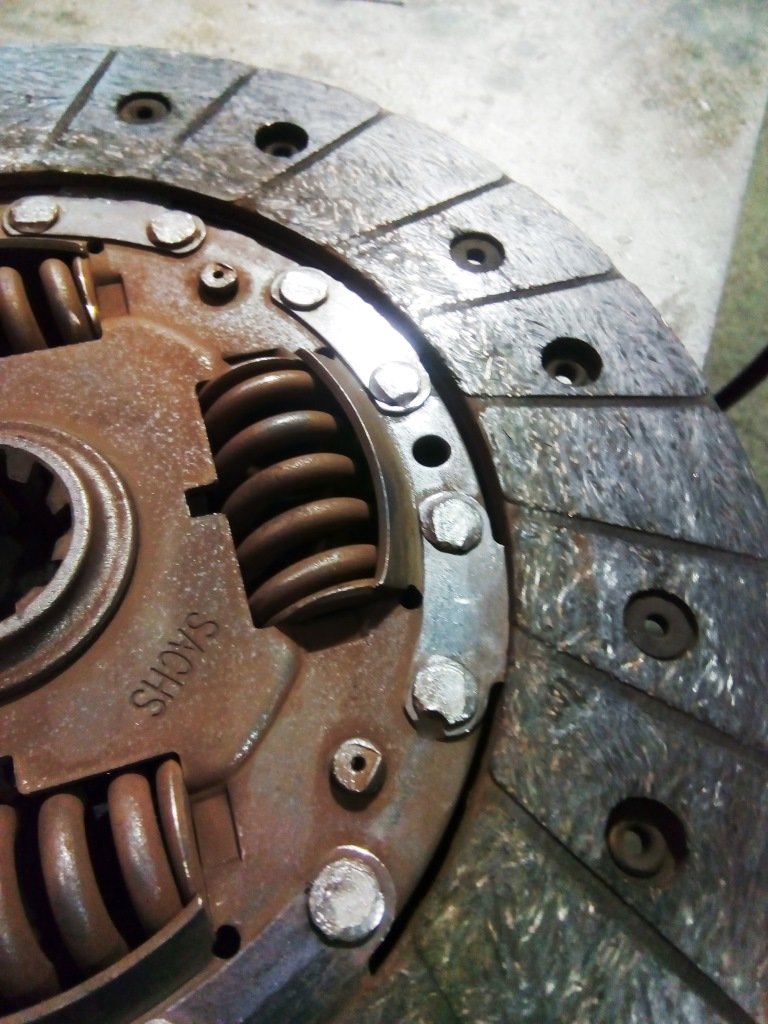

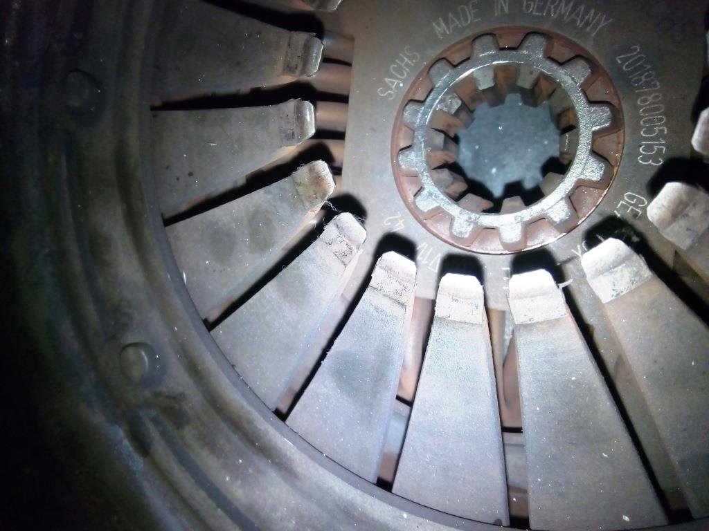

Поясни... При капремонте не стал менять диск сцепления, тк по толщине вполне ещё, внешне вроде похож на этот, не буксует, но я его дважды подогревал, маневрируя в крайне тяжелых условиях, вонь и дымок были... Поэтому надо готовиться, что в этом конкретно диске не так?
Вот, фото нашел. Правда не всё видно, но что это за сцепление?

Слава, это на рабочую машину. У нас договор с "Деталями ГАЗ".
Сначала дали нормальный комплект под евро 5 за 17 тыров, который, естественно, не подошел по креплению на маховик. Вернули назад.
Решили корзину не менять, а только один диск. Этот они продали как оригинальный за 5800. Хотя, цена неоригинала САКС где-то 4200.

САКС под УМЗ. Из-за забоин на заклепках демпфера(откуда?) и локального вытекания вяжущего из накладок я бы его заменил.

Забоины трудно сказать откуда... У меня разваливался подшипник в торце КВ, посекло и бендекс и ось стартера и колокол проломило 12см длиной трещину над венцом. Заменил венец, стартер, заварил колокол, вроде всё нормально. Может быть мелкие осколки попали внутрь корзины, к диску. .. Вяжущее понятно, подогревал. Сколько проедет, столько ура, итак уже раз на море съездил. Короче настоящий вот так и выглядит?

прямоугольные радиальные вырезы на пластине демпфера у окон под пружины не припомню на оригинале. Это может быть связано с моей памятью или годами выпуска диска
