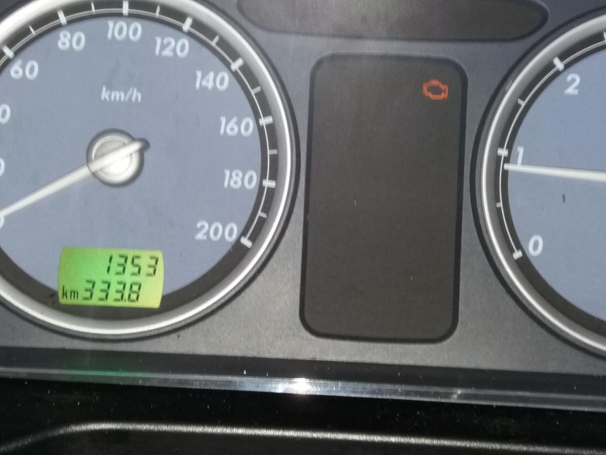

surikat07
ФИО и номер контактного телефона -Воробьев Максим Владимирович
2. Модель, конфигурация, производитель автомобиля -3009D9 ооо Луидор-тюнинг
3. VIN (если автомобиль переоборудовался, то добавляем заводской № шасси) VIN-Z783009D9J0042395, VIN X96330260J2706516
4. Дилер, у которого приобретался автомобиль, дата продажи -25.12.2017  Луидор ул Ларина 18
5. Пробег на момент обращения -1380 км
6. Адрес СТО - Санкт-Петербург, ул Земледельческая,д 12
7. Суть обращения - Через 130 км пробега перестала переходить на газ,через 350 км пробега загорается периодически чек-инжин, пришлось ехать до дома на бензине,истратив в 2 раза больше средств,по чекам около 8 т.руб,чем планировал. На газ за все время пути так и не перешла. До 12.01.18 машина стояла, так как на бензине с таким огромным расходом экплуатировать экономически нецелесообразно. 12.01.18 обратился к оф. дилеру ГАЗ Купчино за решением проблемы. Из-за загруженности станции провели диагностику на улице,которая выявила неисправность датчика давления на форсунках,помогли записаться на ремонт в ООО СПАРЗ на ул. Земледельческая,за что большое им человеческое спасибо! 13.01. в 8 утра прибыл на СТО, диагностика подтвердила неисправность, сказал мастер,что нужных деталей нет,они будут заказаны,когда придут,сообщат. После звонка в службу клиентской поддержки,где посоветовали взять подменный авто на время ремонта,выдали акт диагностики и письменный  отказ в подменном авто с метановым ГБО. После настоятельного требования распечатали заказ-наряд,имеющий силу договора. Теперь машина опять будет стоять до выполнения гарантийного ремонта, я- нести убытки. Спрашивается,для чего я приобретал коммерческий автомобиль-чтобы он стоял,как памятник,или зарабатывать на нем? Почему нет комплектующих даже у крупного дилера,во втором по величине города в стране? Радость от покупки нового авто сменилась полным разочарованием в этих поделках! Это первый новый авто у меня,который только нервы треплет, а не деньги везет. Всем,кто задумывается о покупке,советую сто раз подумать,стоит ли связываться с этими "изделиями" с заводским ГБО!
8. Документы от СТО, фото
