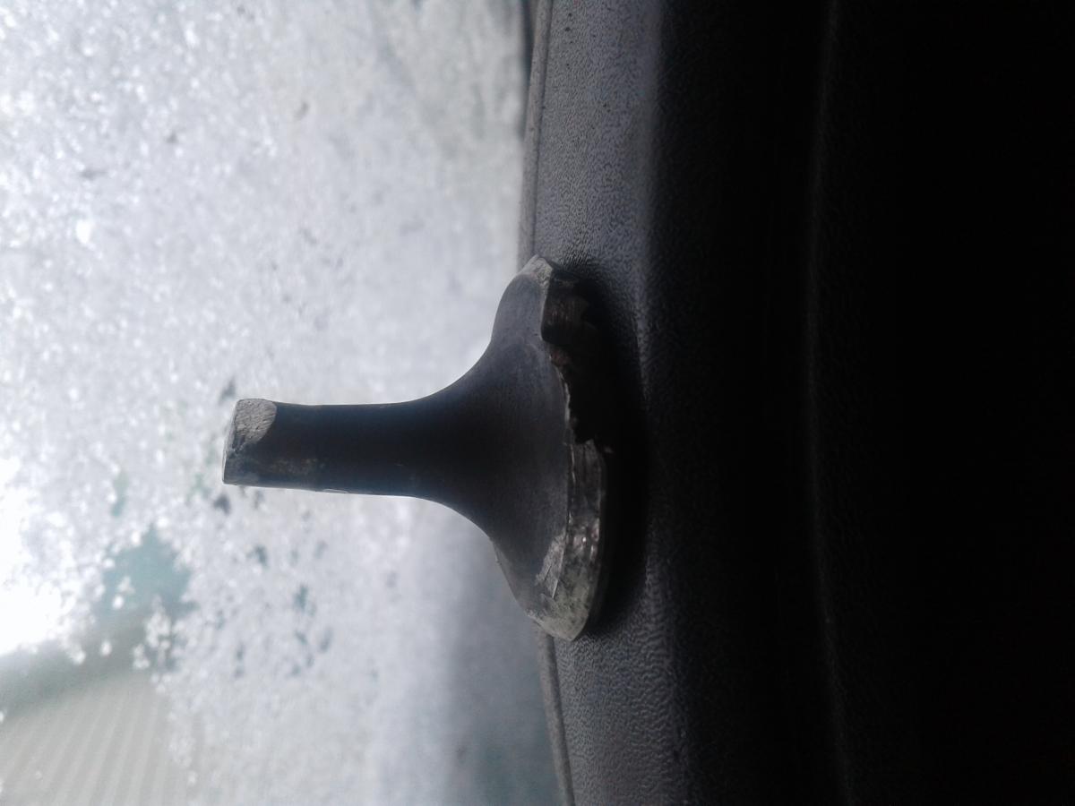

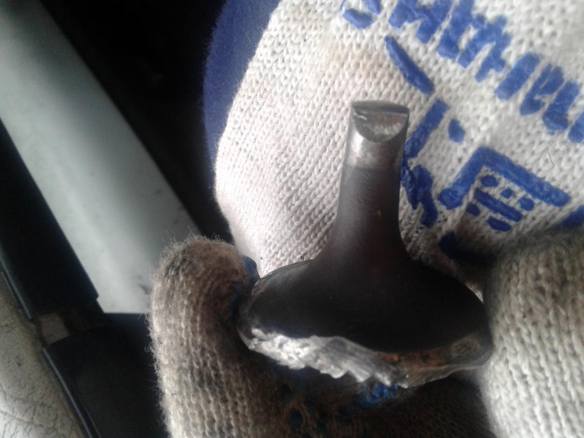

На ножке виден брак
Хотя тарелка видно что получила два удара в разных плоскостях

Рустем, ты фотку самого-то клапана скинь.Особенно место слома.А то ведь не видно ни чегошеньки.На кофейной гуще гадаем.
Может правда чего заскочило в камеру.Вон холодная турбина подкоцанная.

На ножке виден брак
Как по месту сварки отскочила тарелка от ножки.
Нужно все клапана пересмотреть.Может партия вся такая.Ты их на нитку подвесь и стукни железкой.Звук должен быть чистый без дребезжания.Если по звуку не понравился.Я-бы выкинул такой клапан.Уж больно много беды он может принести.

Впускной клапан в идеале, его посмотрел

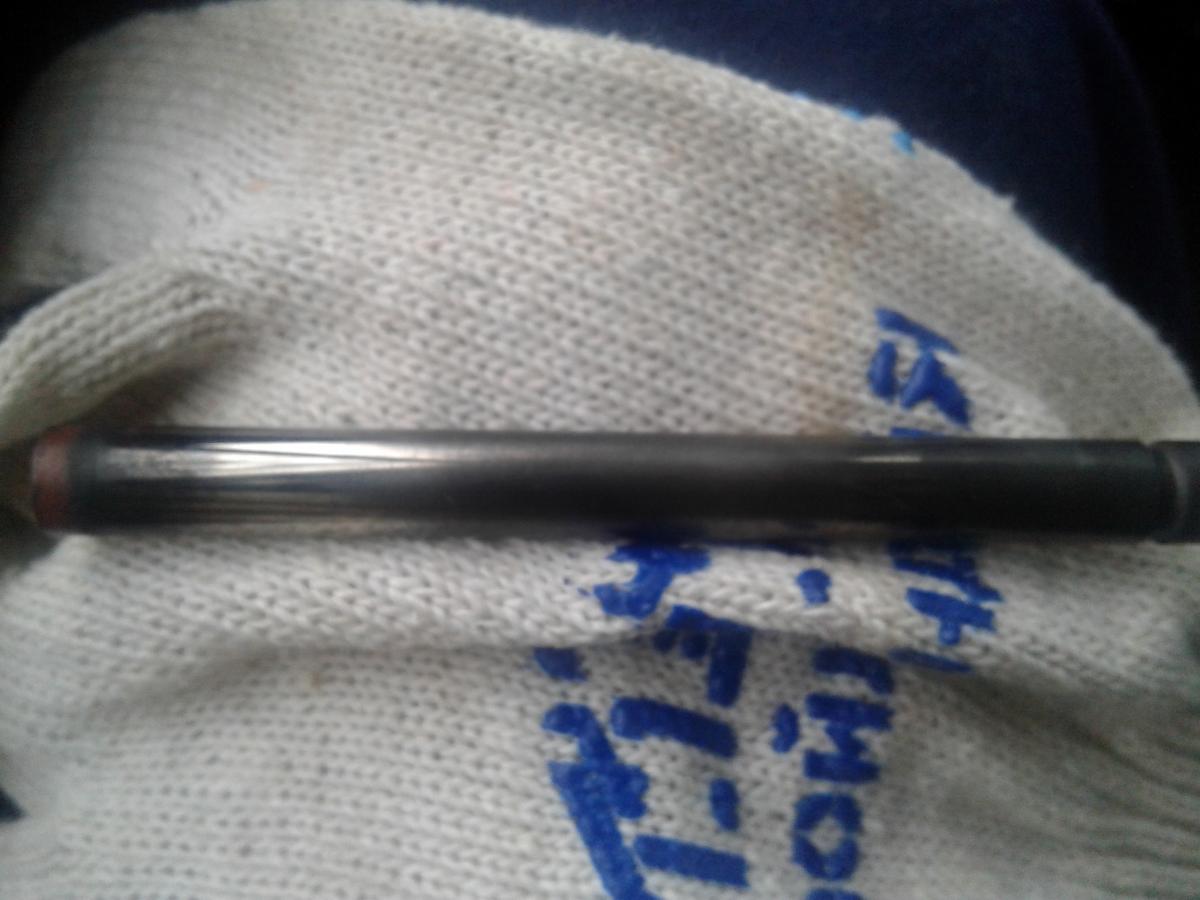

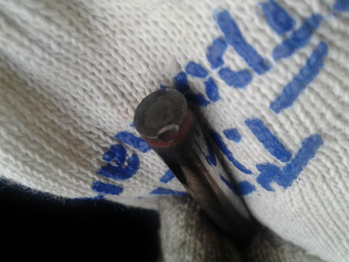

rusgg
Вот видно как ножку согнуло
sss173s
Изменено пользователем sss173s
rusgg
Я открыл первым делом крышку, и в этом клапане не было зазора,попытался ослабить болт, но зазор так и не появился.
По этому и понял сразу что тарелка оторвался
