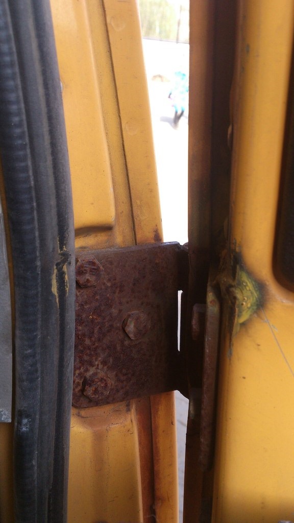

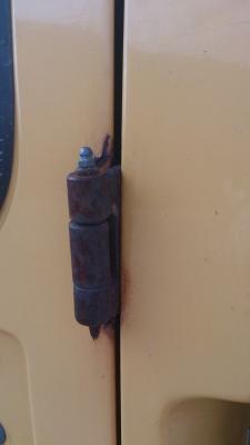

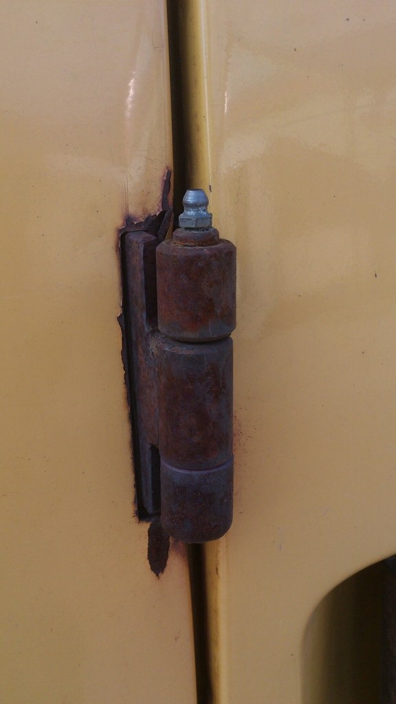

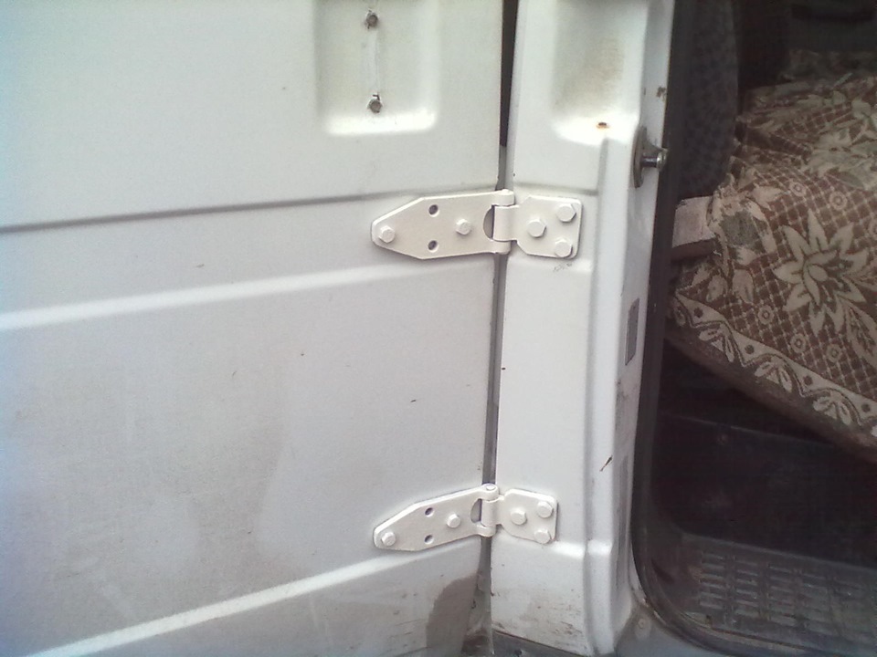

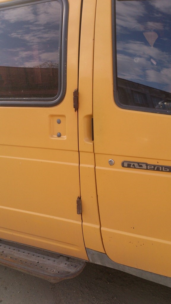

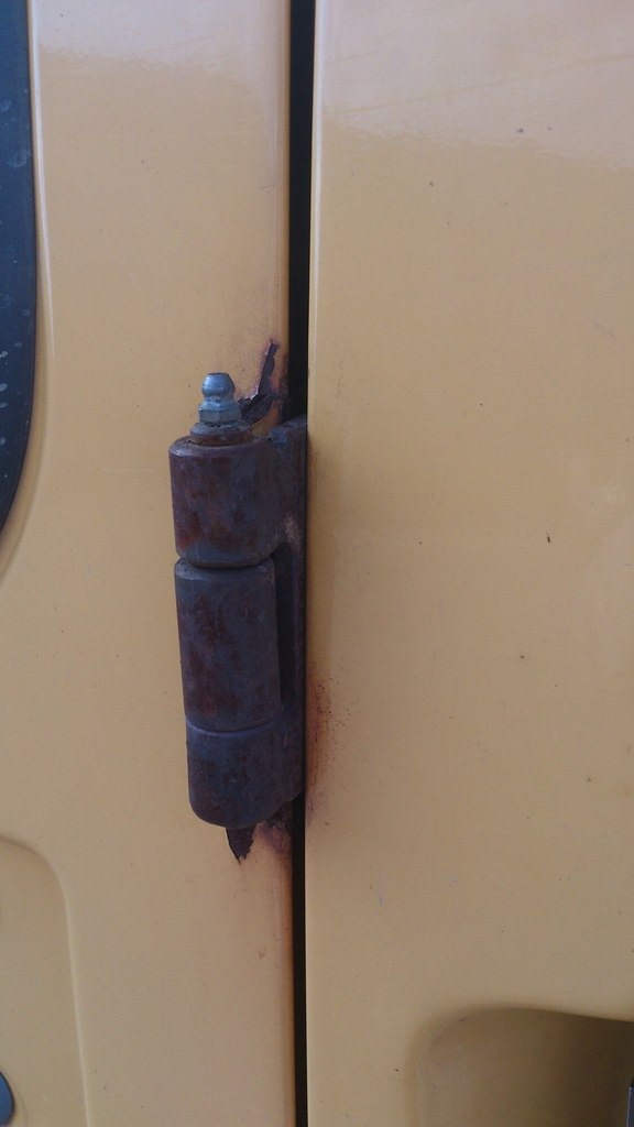

Из простых вариантов переделки сдвижной в распашную, пока нарыл два. По сути отличаются только расположением и петлей и самими петлями.
Первый вариант известно какие петли пользует, а вот со вторым пока вопрос. Кто нить может идентифицировать петли на жёлтой Газели ?

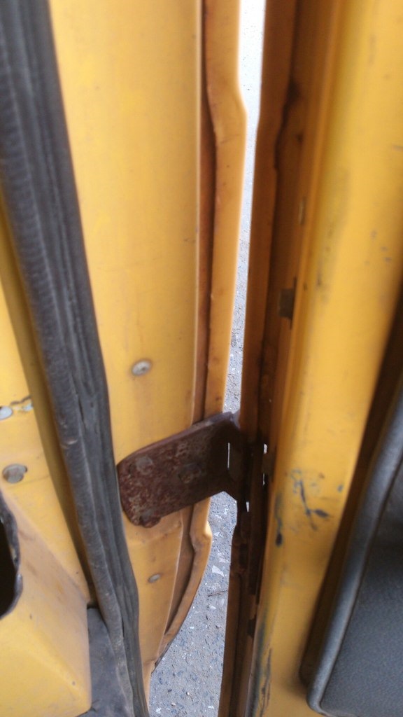

Серёга7
ещё фотка.
Игорь 73
Да обычные петли от задних дверей цельнометаллической старого образца. Судя по фото, одно ухо переварено. Меня масленка сверху смущает, в штыре. На уазиках ( козликах) такие установлены.
