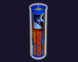

гога 13 Опубликовано 30 сентября, 2011 (изменено) А кто применяет такую смазку? Hich temperature grease LC2 Вроде как аналог mobil, только стоит дешевле. 400г. картридж 214руб. 800г. банка 330руб. Изменено 30 сентября, 2011 пользователем гога Поделиться сообщением Ссылка на сообщение Поделиться на другие сайты
александр1975 327 Опубликовано 30 сентября, 2011 А кто применяет такую смазку? Hich temperature grease LC2 Вроде как аналог mobil, только стоит дешевле. 400г. картридж 214руб. 800г. банка 330руб.я убедился что при шприцовке важна не пендровость и крутизна мазюки,а своевременность,регулярность и качество шприцовки.шкворни лучше шприцевать регулярно по инструкции и солидолом,чем раз в полгода супер-пупер смазкой.карданам вполне хватит еженедельного тад-17 или раз в месяц №158. 1 Поделиться сообщением Ссылка на сообщение Поделиться на другие сайты
german 1 019 Опубликовано 30 сентября, 2011 Постоянно в шкворня солидол, до газели газоны были, на личном автоопыте убедился что солидол самый приемлимый для смазки вариант. Поделиться сообщением Ссылка на сообщение Поделиться на другие сайты
