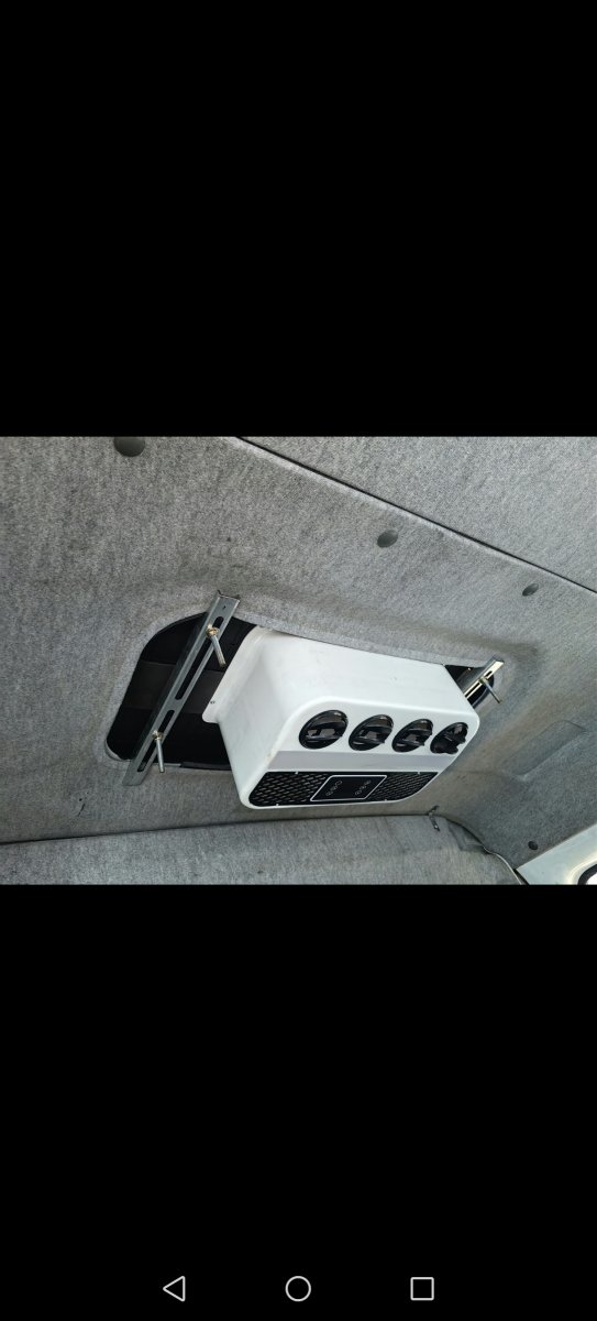

Насчет времени высасывания- повторюсь!!! Нельзя и рассчитывать на работу кондея от акб , это глупость. Ну хорошо, а по классической схеме сплита штатного, когда компрессор на двс, испаритель в печке, конденсор где- то снаружи- ты что, имеешь возможнось пользоваться кондеем при не заведённом ДВС? Отнюдь... зачем же тогда требовать это от крышника или форточника? Но всё таки они позволяют использовать кондей на стоянке без ДВС, при наличии определенного условия- внешнего источника питания- розетки, БГ,  АКБ+ СП ... а классика уж точно никак!!!!! И ещё- можно спорить и сравнивать эти девайсы для легковушки, а вот для автобуса, автодома- испритель в печке ну никак не катит, поверь, пробовали знакомые. Как минимум автономный испаритель на стене, на потолке... печка по объёму просто не вывезет площадь теплообмена более чем на 2-3 квт тепловой мощности, почему и ставят 2ю, 3ю салонные печки, то- же и с испарителями. Автономный испаритель для скорых или басиков начинается с 3,5-5 квт тепловой мощности. Где то локально может в басике, автодоме и 1500вт тепловой мощности хватило бы, но как это "локально" с печкой совместишь? А комплект с автономным испрителем нормальным начинается от 90- 110тр, да ещё головняки с установкой конденсора, протяжкой трубок и тд... а электрические лишены этих головняков крышники уже за 45-50 тр можно  купить, форточник вообще за 20- 22тр, ну пусть инвертор ещё 10тр синусный (так он и для другого пригодится). Да, ток большой, но мощность то та-же от двс берется , хоть чз компрессор, хоть чз гену- тормозной момент сжатия компрессора и электродинамическое торможение ротора гены паритетны на ремне.

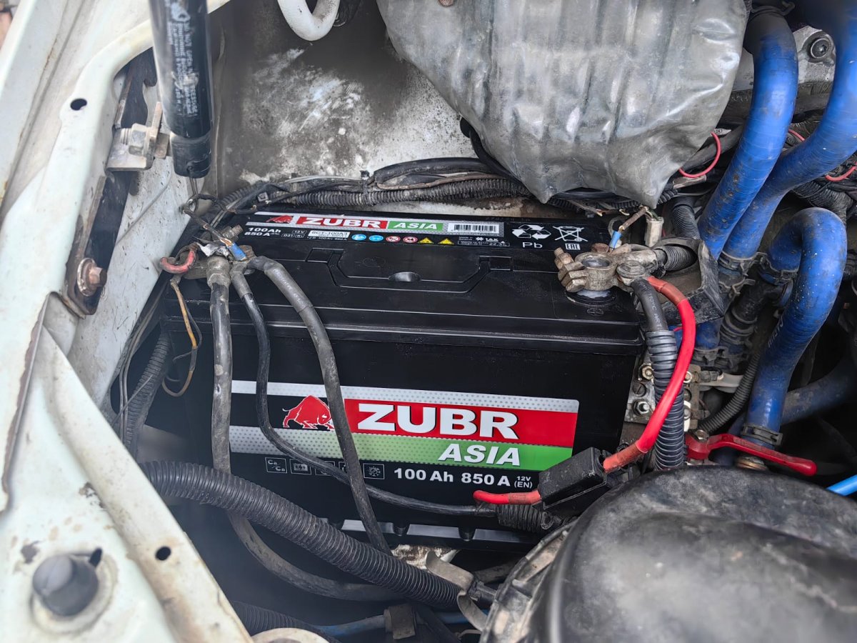

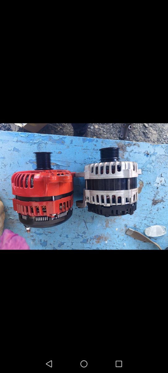

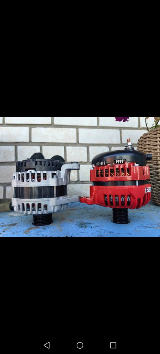

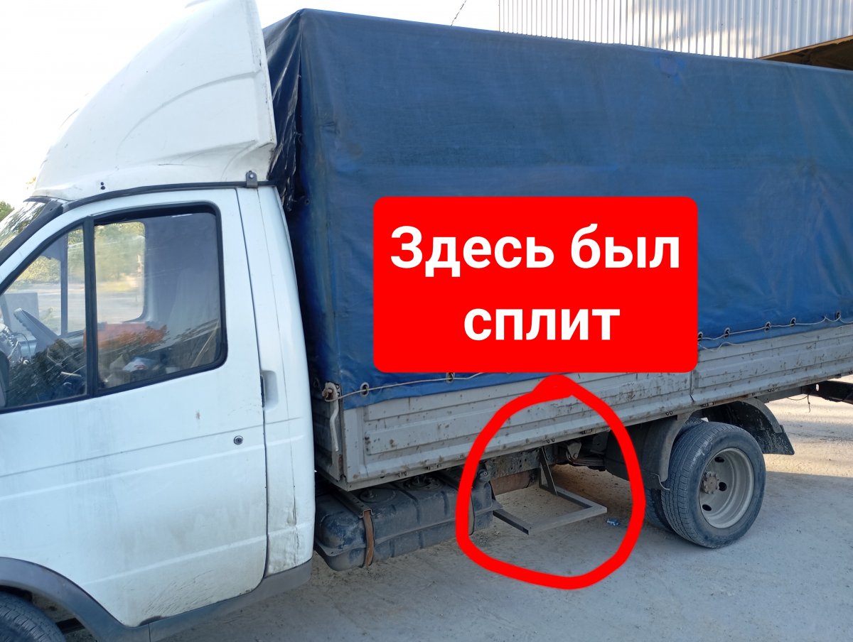

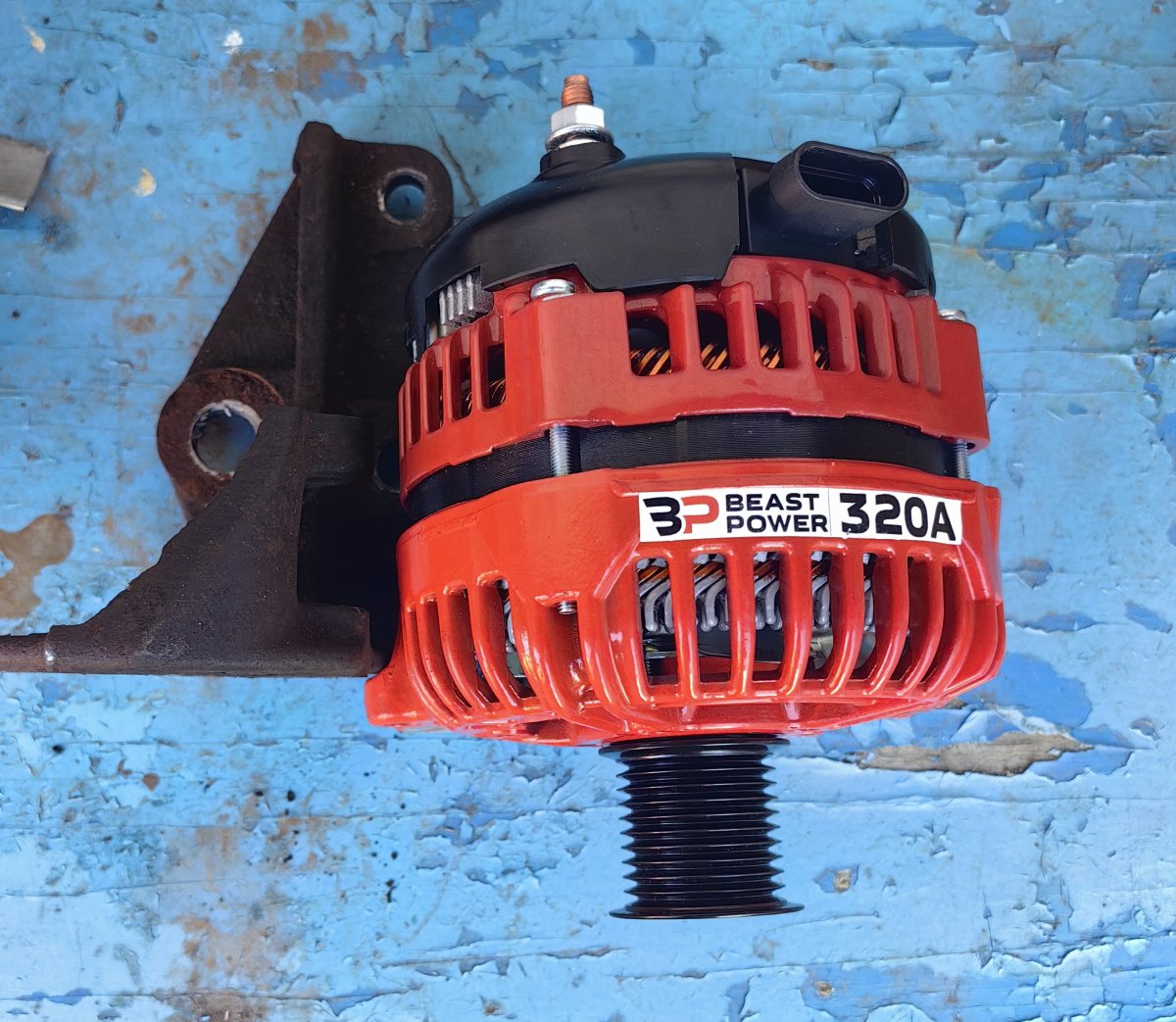

Андрюха73rus
Поставил генератор на 320 ампер , на холостых просадки теперь нет , газовать не приходится в пробках . кондей работает , гена не греется , 105 максимум .
ZAN57
Что за гена, от чего? Сколь стоит?

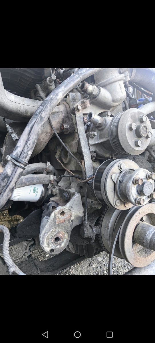

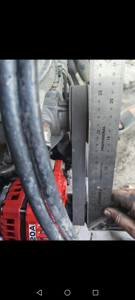

Шкив родной 6ти ручейковый?
lostmedia
4 часа назад, ZAN57 сказал:
На  видео видно как минимум 10.
Андрюха73rus
Вроде ваговский гена , шкиф да длинный и уменьшенный диаметр . Стоит 30р , в авито за 20 в Чебоксарах взял . Поехал в Анапу , короче еле тянет он в жару за 40 , дует прохладой , но в 25-30 бодрее , прям ледяной воздух идет . В кабине главное не потеешь хоть . Как стояночный конечно на долго его не хватает , 5 летний акб на 75 ач , продержался 25 минут )))
Этот аэркул 2600 , вроде сейчас и на 3квт появились .

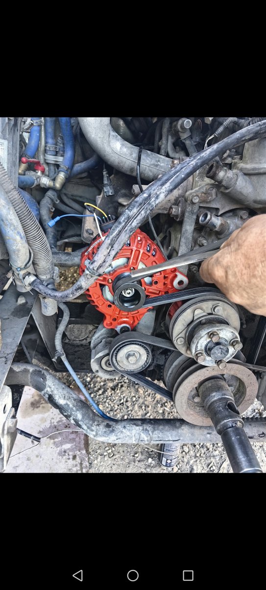

Андрюха73rus

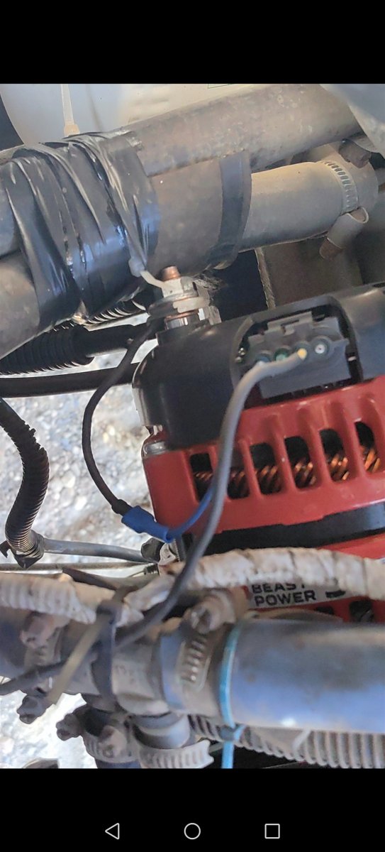

Приехал я с Анапы и у меня вздулся акб . Второй акб в салоне , нормально все . Есть небольшой нагрев клеммы на акб , под 70 градусов. на генераторе до 100 градусов греется плюсовая шпилька . сам гена тоже 100-110 нагревается . без кондиционера в районе 80  . провода потолще надо будет кинуть .

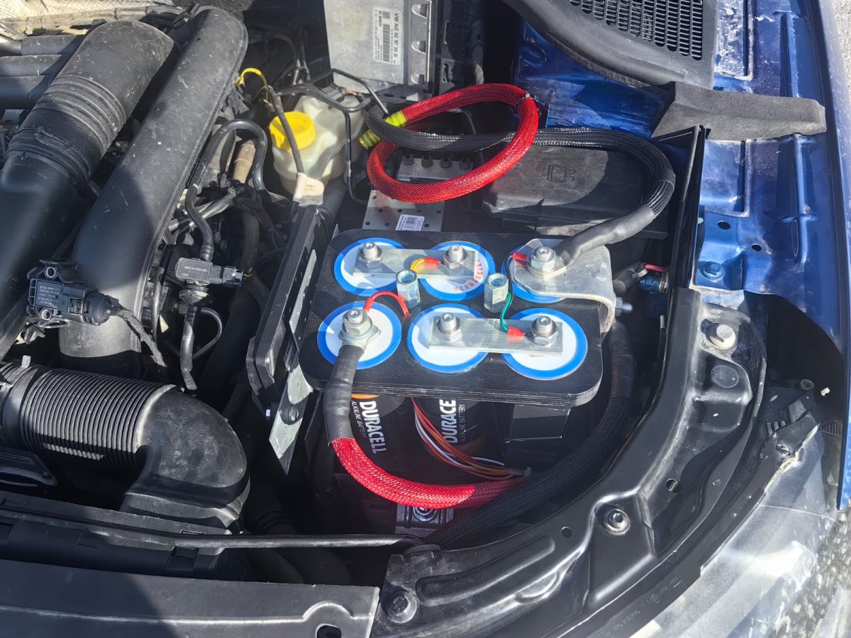

На юге жара была , повлияло малость . прошлый акб тоже летом в Волгограде крякнул . надо титанат попробовать .

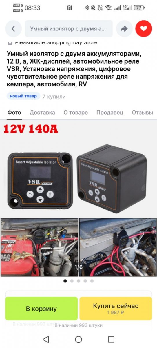

На алике не дорогие акб LiitoKala
Может такой под кондиционер пустить , надолго ли хватит.
Поставить его под заднее сиденье и кабель 16 квадратов , покороче сделать , и под обшивкой пустить в салоне .
В моторный отсек такой за 9р взял , еще и место осталось

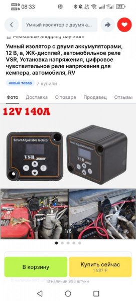

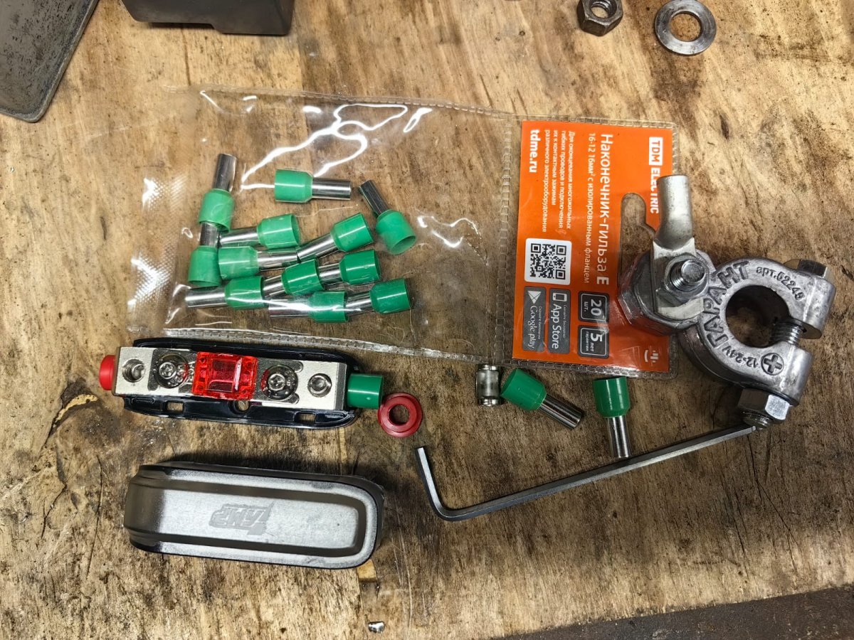

В салоне провода понормальнее развел .  предохранитель 125а надо вкорячить на дубль с генератора , на всякий случай
