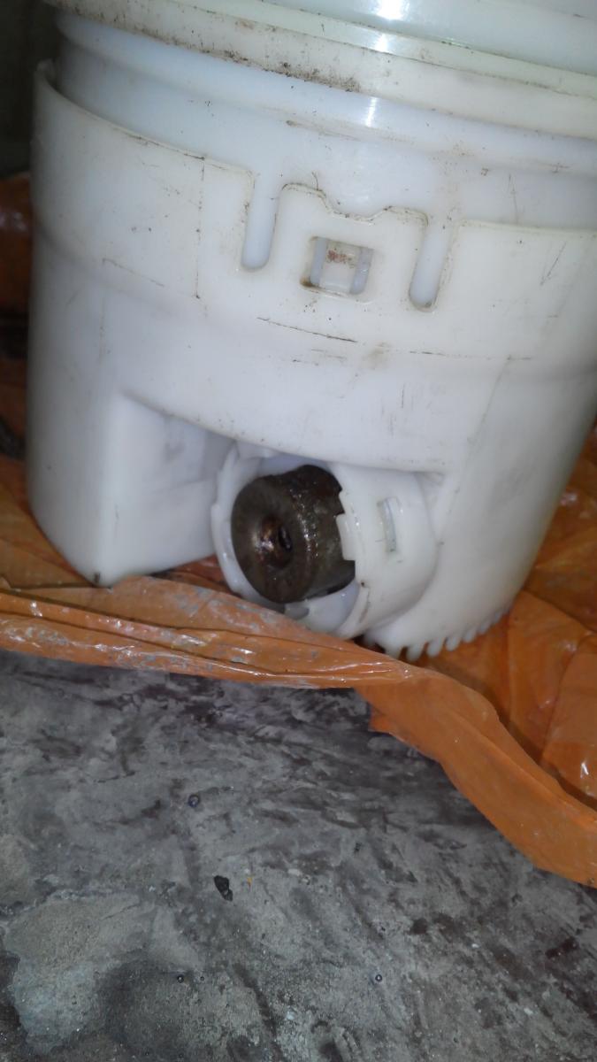

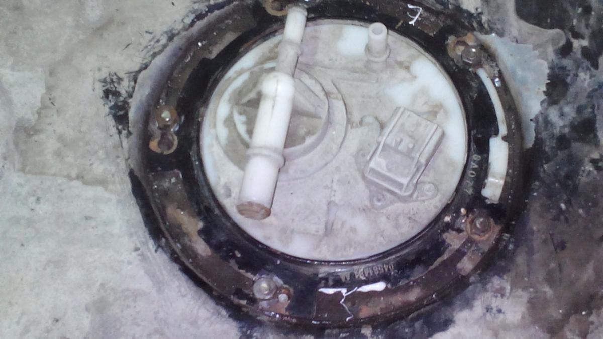

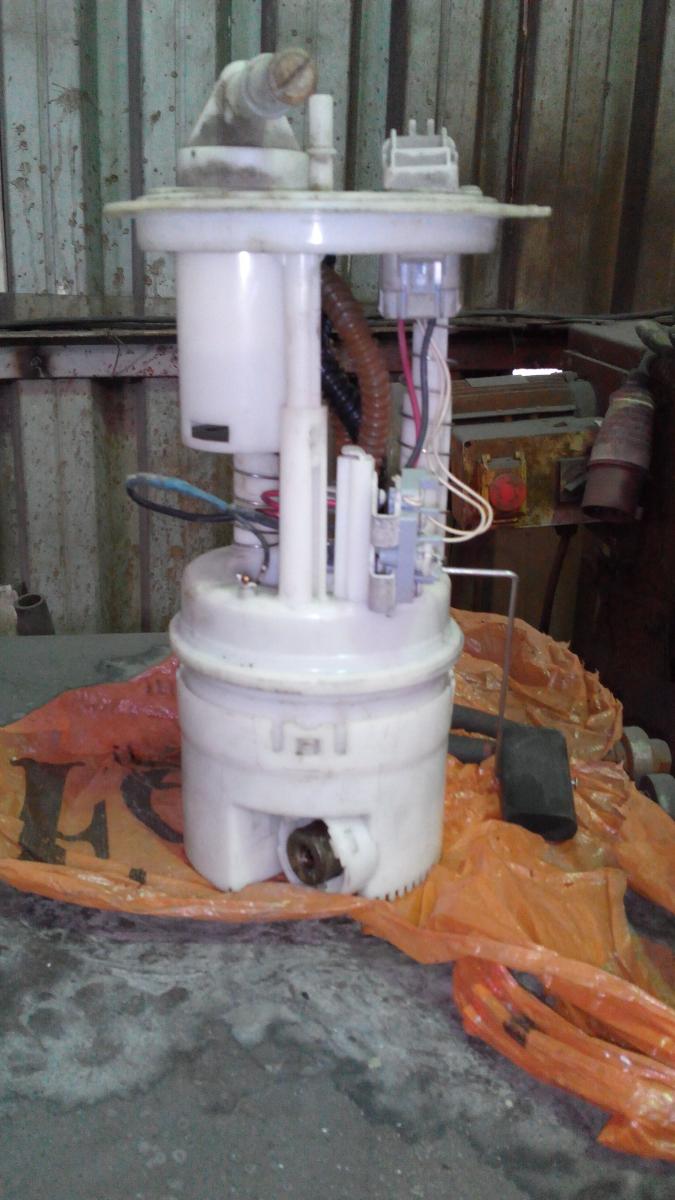

Роман84
бензонасос в сборе за 22тр!
Роман84
12 году на бизнесы ставили вот это чудо которое в сборе стоит 22 тр. есть разные цены больше меньше, когда как другие модули можно купить за 3-6тр( газовским инженерам или кто там додумался это ставить - привет) оно ремонтопригодно сам менял в ней насос сетку, может кто знает где их подешевле можно купить? или просто обратный клапан отдельно, может китайцы продают. так на всякий случай тьфу тьфу пока работает.

MAGNUS
Замена моторчика примерно 1-2 рубля. Подходит от ваза.
газель2005
Подходит от ваза.
лучше по производительности только не меньше 110 литров.
Да регулятор давления как знаю там как на всех газелях е-3 и выше.
Vadim _vi
Я двум своим друзьям поставил НАСОС в бак от ВАЗА и никаких проблем, лет 6 назад они для бизнеса в сборе почти пятеру стоили. Посмотрел, сравнил и купил насос за 600 р, до сих пор оба ездят.
MAGNUS
Модуль остается, регулятор на модуле. Меняется лишь моторчик.
Vadim _vi
MAGNUS,
  В точку! :D :D
