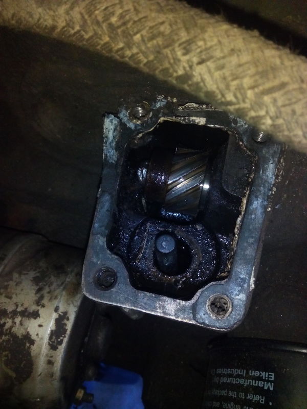

mazay1990 40 Опубликовано 15 февраля, 2017 пропало давлениеснял лючок -шестерни готовыеи не могу открутить ту что идет от грм-а шестернютам толи гайка толи болт научите что делатьграни уже подзализал прилично- накидной даже не зализиет обточенный Поделиться сообщением Ссылка на сообщение Поделиться на другие сайты
Crady 8 624 Опубликовано 15 февраля, 2017 на вытащенном пром валу она откручивается.то есть даже если открутишь,не вытащишь.разбирай лобовину,вытаскивай пром вал. 1 Поделиться сообщением Ссылка на сообщение Поделиться на другие сайты
mazay1990 40 Опубликовано 15 февраля, 2017 (изменено) метки сбивать?а на фото шестерня мертвая? В 15.02.2017 в 12:16, Crady сказал: на вытащенном пром валу она откручивается.то есть даже если открутишь,не вытащишь.разбирай лобовину,вытаскивай пром вал.а не открутив шестерню вытащю промвал? Изменено 15 февраля, 2017 пользователем mazay1990 Поделиться сообщением Ссылка на сообщение Поделиться на другие сайты

шурик 60 492 Опубликовано 15 февраля, 2017 mazay1990 сказал: а на скок грм разбирать?Если по уму то полностью. Но можно просто переднюю крышку снять, гидронатяжители долой и открутить промежуточною шестерню и сам вал дербанить, но потом один фиг метки придётся ставить на валах. 1 Поделиться сообщением Ссылка на сообщение Поделиться на другие сайты
mazay1990 40 Опубликовано 15 февраля, 2017 В 15.02.2017 в 14:48, шурик 60 сказал: Если по уму то полностью. Но можно просто переднюю крышку снять, гидронатяжители долой и открутить промежуточною шестерню и сам вал дербанить, но потом один фиг метки придётся ставить на валах.переднюю верхнюю крышку?а как промежуточную открутить?метки не проблема Поделиться сообщением Ссылка на сообщение Поделиться на другие сайты

mazay1990 40 Опубликовано 15 февраля, 2017 шестерня к промвалу болтом или гайкой прикручена? правая резьба? В 15.02.2017 в 15:14, Максим Павлович сказал: Верхнюю с гбц снимать и нижнюю с блока тоже снимать. Посмотри на ютубе виде по ремонту змз 406. Там весь мотор разобран до зубов и все предельно ясномне вот это больше нравится В 15.02.2017 в 14:48, шурик 60 сказал: Но можно просто переднюю крышку снять, гидронатяжители долой и открутить промежуточною шестерню и сам вал дербанить, но потом один фиг метки придётся ставить на валах. Поделиться сообщением Ссылка на сообщение Поделиться на другие сайты

Максим Павлович 123 Опубликовано 16 февраля, 2017 Что б передню крышку снять нужно поддон опустть, полностью можно не снммать. Теоретически может и сложно понять начирай белать по ходу пьесы все поймешь.Не лишним будет и разобраться почему съело шестерню. Под этим лючком есть отверстие для смазки привода маслонасоса, для поднятия давления и улучшения смазки этого узла туда вворачивают жиклер. Поделиться сообщением Ссылка на сообщение Поделиться на другие сайты
