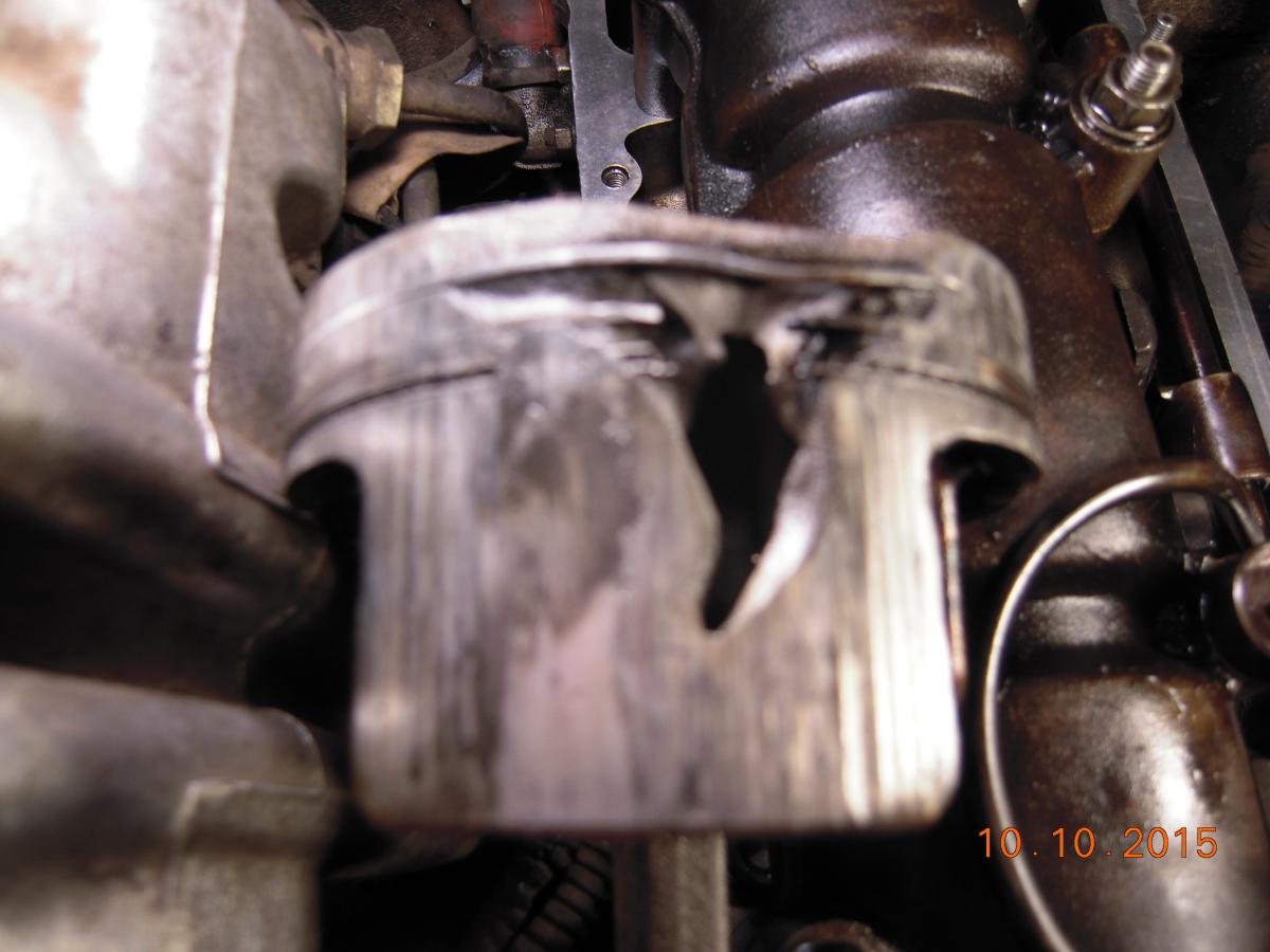

Brovkin 898 Опубликовано 10 октября, 2015 Не в тему немного, интересный случай с поршнем, голова целая, мотор от хонда црв, на гильзе натёрло, сначала расточат на 1мм, если не поможет, то гильзовать. Причина не ясна, есть варианты у кого? Поделиться сообщением Ссылка на сообщение Поделиться на другие сайты
