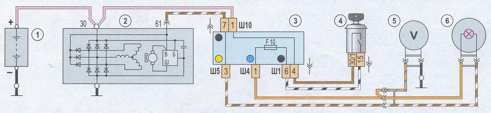

GAZ-2752
самая распространенная схема начального возбужденияpost-71101-0-52298500-1390303529_thumb.jpg

GAZ-2752
схему что я привел классическая, так сказать основа, что бы знать принцип действия, а то что сейчас добавляют диоды резисторы светодиоды-надежности не прибавляет, чем проще , тем надежней, а резистор паралельно лампочке ставят видимо что-бы исключить тот случай, который в этой теме описывается, что ж паралельно светодиоду резистор не поставили, не было бы этой проблемы.    А в чем отличие бош от наших,? я думаю принцип действия тот-же самый.

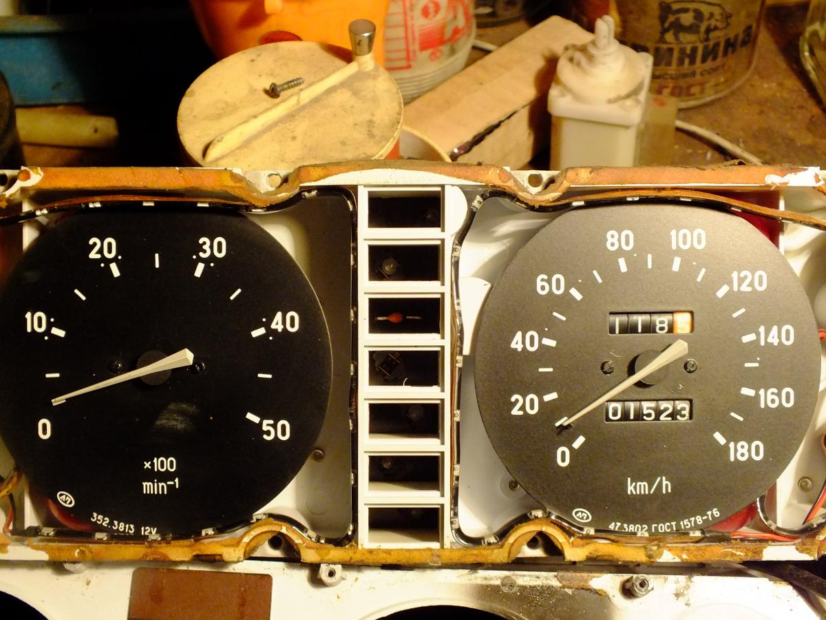

это все понятно. отличия бош не бош. тоже думаю нет просто сам тоже столкнулся с оналогичной проблемой нет зарядки на холодную пока чуть чуть не газанешь.  в итоге снял приборку а там диод хотя по схеме его нет

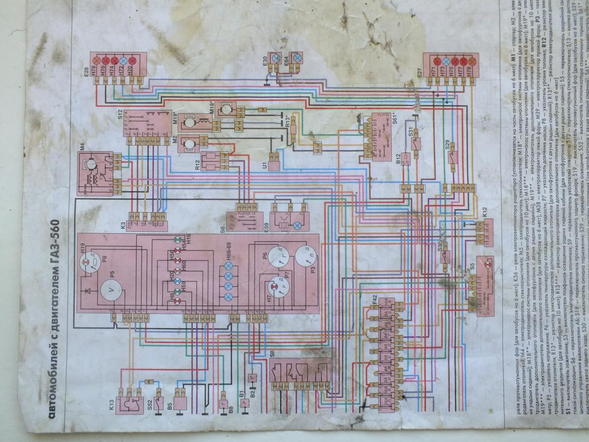

на этой схеме паралельно лампочке стоит резистор - лампа н54, сейчас попробую номинал найти(где то было 68 ом)attachicon.gifпанель.jpg
вот моя схема ,удивило то что по схеме диода нет а в реалии есть.  лампа н54
