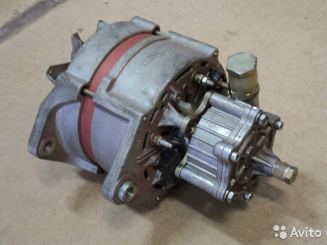

не встречал ещё где нибудь гену с вакуумником

у мицубиси с вак., но ампер меньше.
колобок
на дизелях Nissan,BMW,Hundai,OPEL - это только так,на вскидку
Есть стоампенрник с вакумником с паджеро с 4Д56.
Стукнись в личку.
Есть гидроблок с форда,тогда вакумник не нужен.
Стукнись в личку.
спасибо за инфу просто не задавался целью выяснить, дизель у меня первый хоть и пятый год, ген доноров хватает так что не парюсь

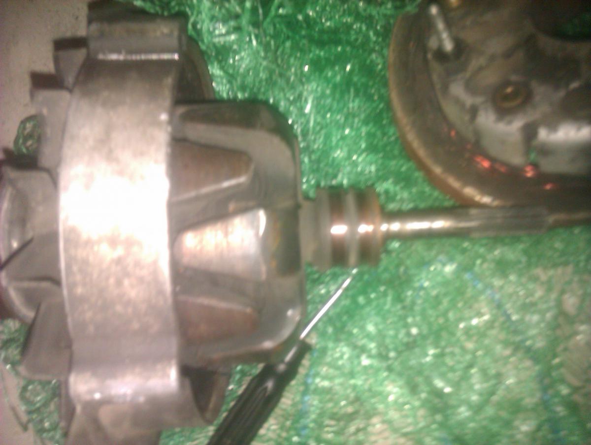

У меня то же теперь есть металлолом один .На валу провернуло подшипник , проработал пару дней . Но нашел еще один работает, постучу по дереву. А новый ценник конский 17 000
А с твоим то что? Есть же конторы по ремонту.
А вот ,что с ним
Перед кольцами ,посадочное место сточена на 3,5 мм, подшипник просто бочкой ходит. Следовательно и кердык вакуумном насосу.

Вот вроде от ауди
SA.DIESEL
Вот вроде от ауди
такие стоят на ЗМЗ 514 с проставкой под крепление  вакумника

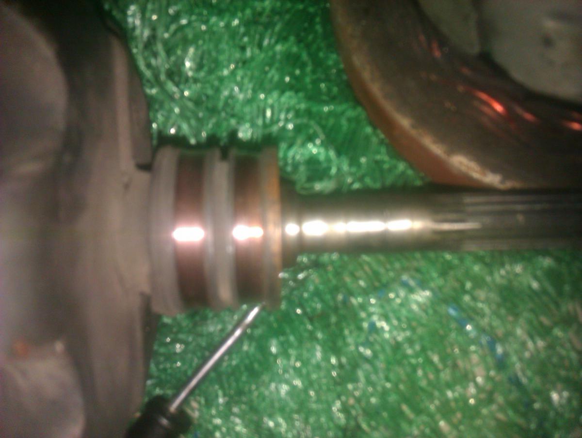

Может кто подсказать каталожный номер контактных колец?
Ехал из Чебоксар в Нижний. На подъёме заглох. Выключил-включил зажигание, а напруга 8V. Все предохранители целы. Завёлся задней скоростью, зарядки нет. Без фар и габаритов под светом луны по обочине заехал в гору. Заглушил снял щётки с гены (благо при замене щёток, давным-давно, поменял винты на болты). Щётки стёрты не критично. Сфоткал телефоном кольца, а там на первом кольце до пластика, да и второе не намного лучше. Поставил щётки на место с проставками из 3-х шайб на каждом болтике (между щёточным узлом и корпусом генератора), т.е.  сдвинул немного, чтобы щётки тёрлись не в канавке, а по верху рядом с канавками. Завёлся со спуска на 4-ой или 5-ой. Зарядка 13,8. Так и проехал 230 км.
Понятно что щётки выкидывать, да я бы и не поставил на новые кольца старые щётки. Номер щёток есть, а номера колец нет.
Подскажите, пожалуйста!

В каталоге по штайру нет, там только номер генератора. Я отдавал в ремонт генераторов, через час забрал, цена 880руб. Года два назад...

могу скинуть только фото.

Нашёл!
Кольца генератора (Cargo) артикул 133401
Цена 74 рубля.
Также: Krauf ASB1851 - 79 руб.
            Cargo B133401 - 75 руб.
            WAI 28-91851
            IA 80180002
            IKA 120010 - 199 руб.

Нашёл! Кольца генератора (Cargo) артикул 133401 Цена 74 рубля.   Также: Krauf ASB1851 - 79 руб.             Cargo B133401 - 75 руб.             WAI 28-91851             IA 80180002             IKA 120010 - 199 руб.
Спасибо,vitalich,за инфу.Заказал,получил,поставил,всё ок.
