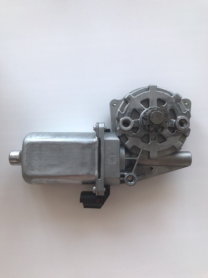

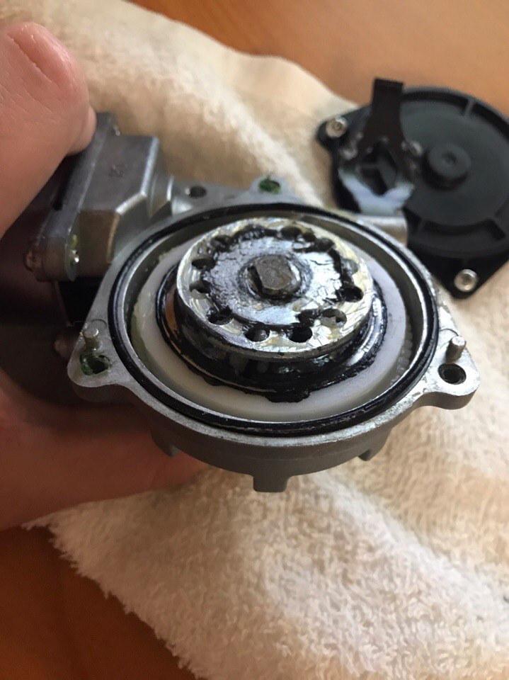

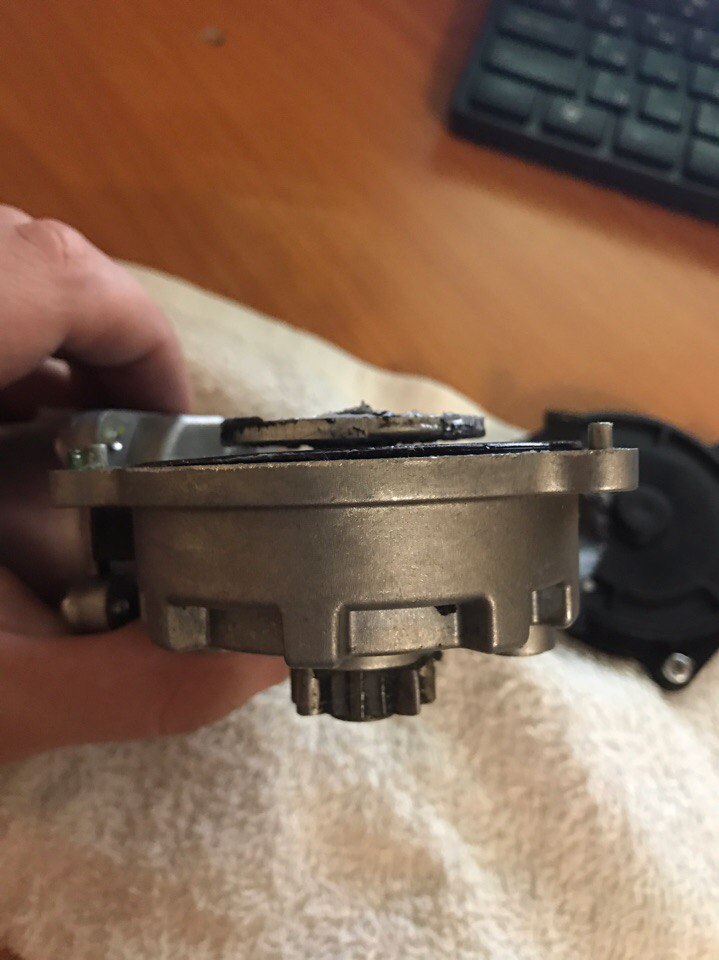

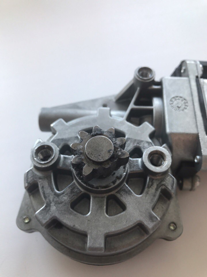

alexand3r 0 Опубликовано 12 мая, 2017 Доброго времени суток!Прощу прощения, если создал тему в положенном месте. Помощь бы..Являюсь владельцем Газель НЕКСТ, автобус.Произошел неприятный момент - боковая дверь в какой-то момент перестала открываться, был механический шум.Разобрал. Оказалось, что отлетел зубец от шестеренки мотородуктора.Спрашивал в магазине, отдельно шестерня не продается, только в сборе - а это 7500р. У магазина свой интерес продать подороже, так вот вопрос -Можно ли как-то поменять шестерню? Может с помощью токаря? Спасибо большое за ответ. Всего хорошего Поделиться сообщением Ссылка на сообщение Поделиться на другие сайты

alexand3r 0 Опубликовано 12 мая, 2017 (изменено) найдёшь шестерню,остальное не слишком сложно.основная задача найти её.Большое спасибо за ответ.Я разобрал моторедуктор, сомнения возникли как вытащить шестерню. Выбивать ее и потом как то прессовать? Попробую по СТО поездить, может где то найду. Есть какие-то еще советы для новичка по данной теме? Может какие-то подводные камни присутствуют) Изменено 12 мая, 2017 пользователем alexand3r Поделиться сообщением Ссылка на сообщение Поделиться на другие сайты

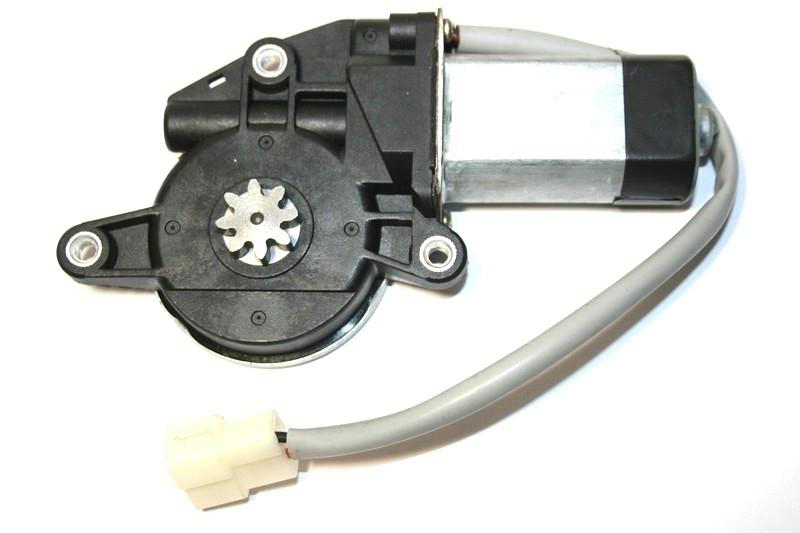

Дмитрий 1 181 Опубликовано 12 мая, 2017 мотор от эсп стоит 700-900р есть почти во всех магазах запчастей может конечно моторы у них разные! 1 Поделиться сообщением Ссылка на сообщение Поделиться на другие сайты
Crady 8 491 Опубликовано 12 мая, 2017 Выбивать ее и потом как то прессовать?по моему та что наружу на штифте сидит. может конечно моторы у них разные!моторчики одинаковые,там в шестерне и в посадке редуктора разница. 1 Поделиться сообщением Ссылка на сообщение Поделиться на другие сайты
alexand3r 0 Опубликовано 12 мая, 2017 (изменено) мотор от эсп стоит 700-900р есть почти во всех магазах запчастейmotor-steklopodemnika-granat-8-zub-ser.jpg может конечно моторы у них разные!Верно, разные шестерни у них Постараюсь выбить шестерню когда новую найду. Обзор что ли написать ^_^ Всем спасибо за ответы, буду пробовать. Изменено 12 мая, 2017 пользователем alexand3r Поделиться сообщением Ссылка на сообщение Поделиться на другие сайты
