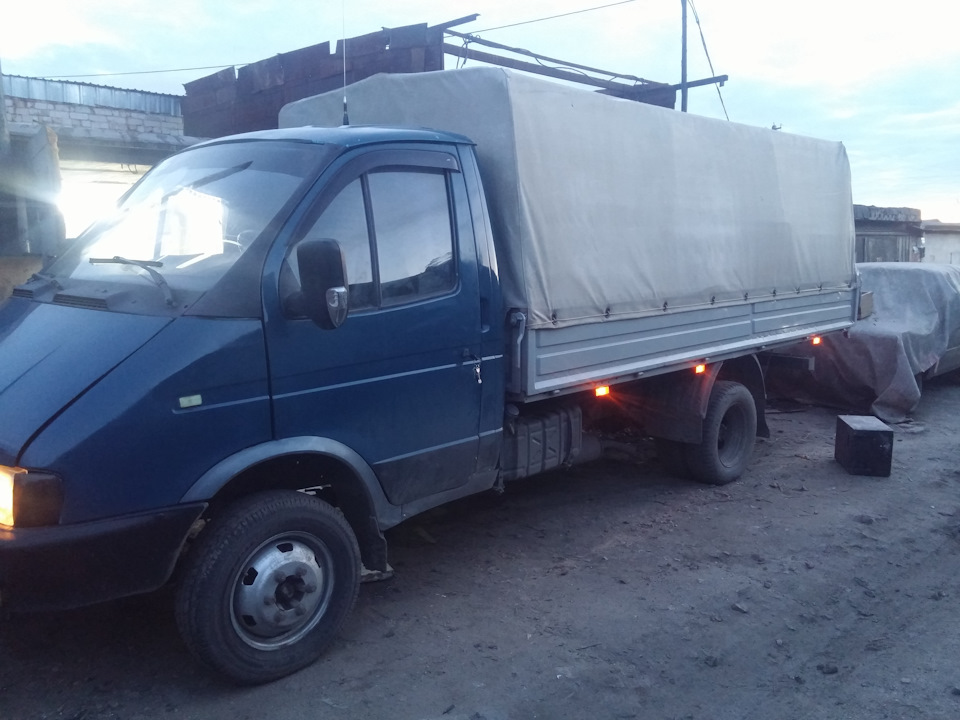

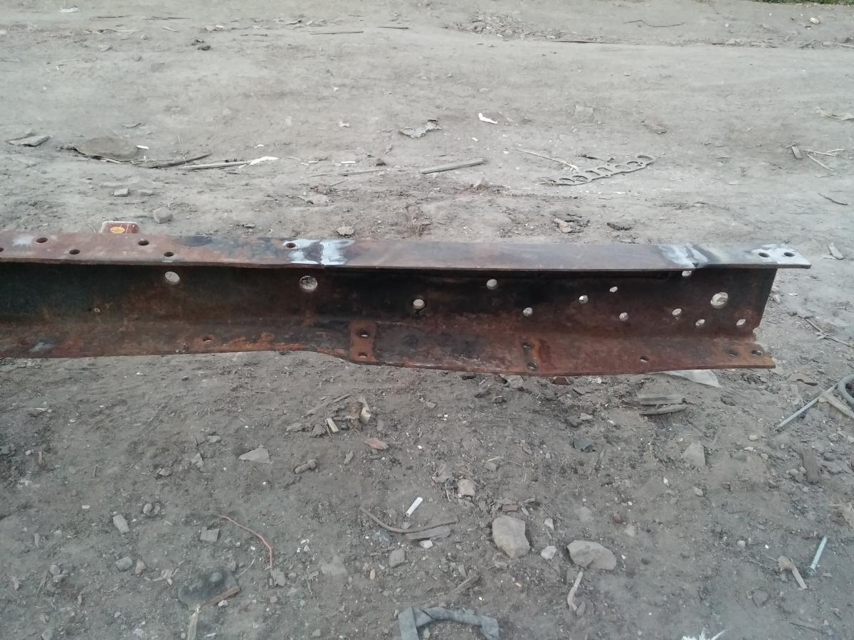

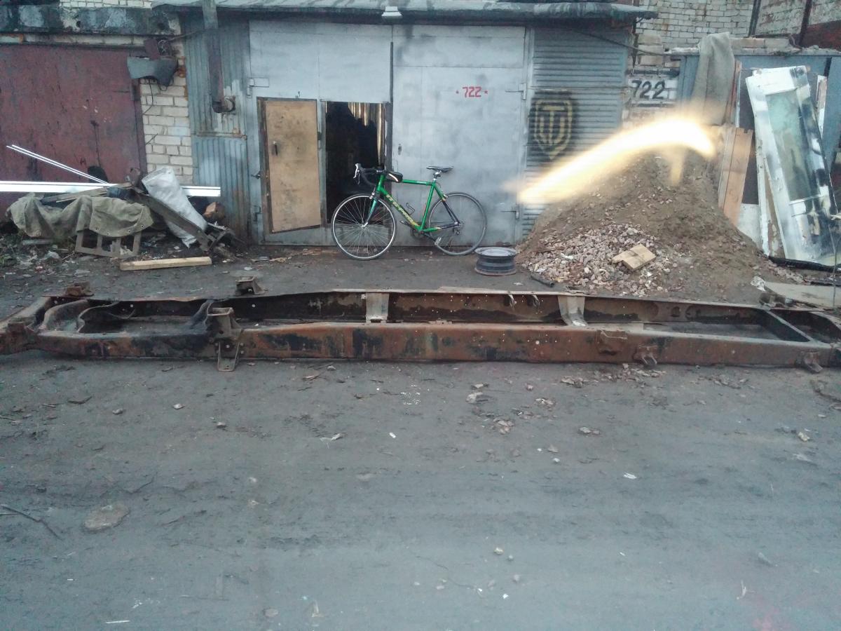

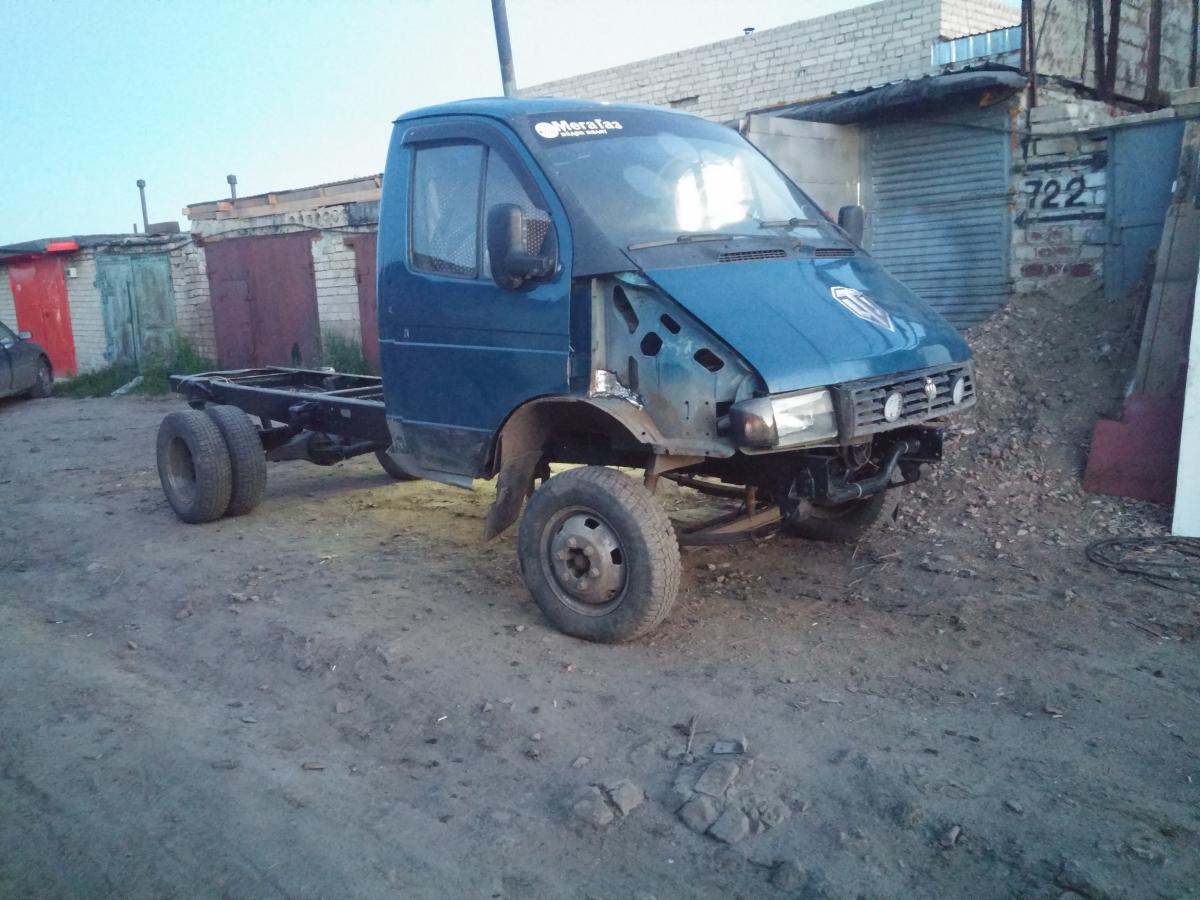

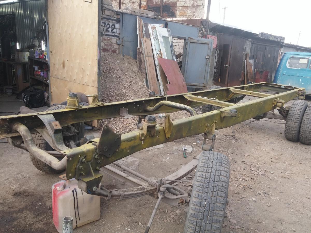

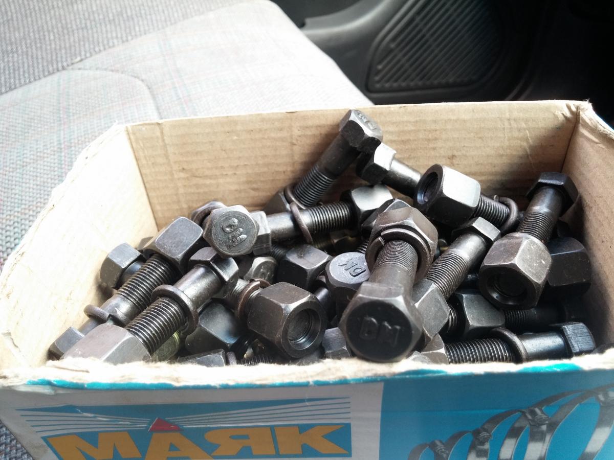

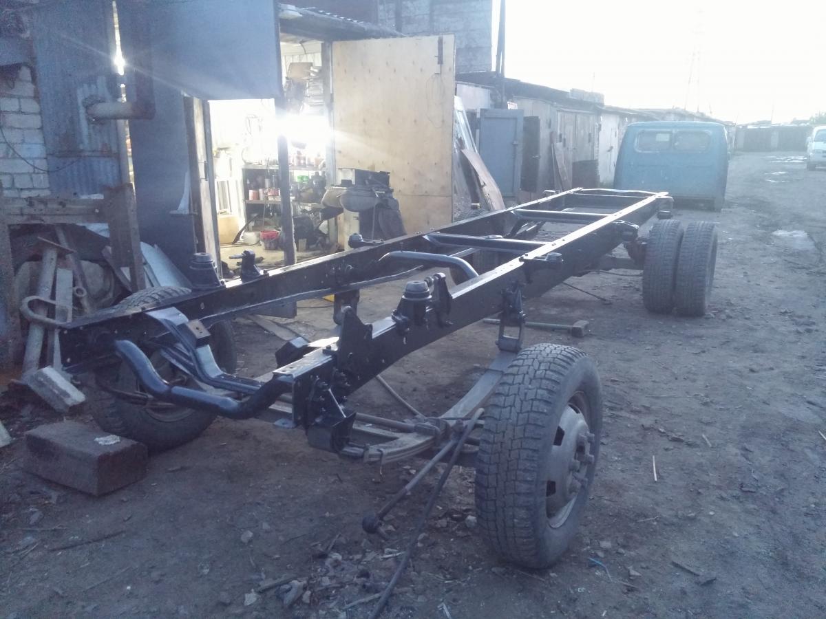

И так все же решил что свою раму делать смысла нет, + надо удлиняться, а если делать то делать уххх… и чтоб сносу небыло ))) Купил раму от 3307, как раз по длине то что надо, под кузов 4.2, обрезал и открутил все излишки… Рама ровная, без трещин, не мятая, металл толще на 2мм, ну и высота в середине на 4см ))), ширина как у родной, изгиб спереди вырезал и заварил, все крепления пересверлил, мерил по родной + 60см в середину, все переставил со своей кроме задних траверс. Покрашено кислотник, потом грунт, и алкидка виковская сверху, Все прикручено на карданные болты камаза евро. Возможно занижу сантиметров на 5 еще ))) но это будет после окончания сборки.

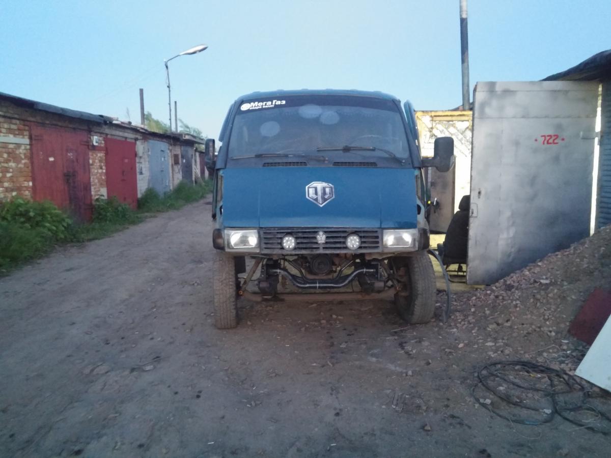

Ну что могу сказать прошла с момента сборки больше 15000км (восновном по городу), проблем не каких эксплуатационных не выявил связанных с рамой ))) Полегчала по сравнению с будкой на 500кг, вес 2350кг стал. Грузил мах 2,9-3т 1н раз  без подрессорников. Летом все же добавлены будут подрессорники по паре листов нов. образца или пневма чтоб добить грузоподъемность до 3.5-4т. ))) но это так для успокоения души больше столько не вожу )))

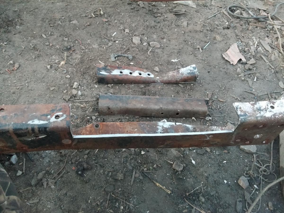

И ещё вопросик... Раму спереди вырезал, чтобы вставить ровную полку. А от чего брал вставки? На драйве видел ставят от газелевской рамы, но она тоньше.

На драйве возможно мою писанину и видели? вваривал от газелевской рамы куски вместо изгибов. У нас и переоформить можно, без проблем, машину сейчас вообще гнать в гаи не нужно для переоформления.
