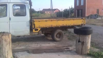

Делаю сам кузов
Андрей Викторович П
Наконец то доделал кузов, борта попались от японца, немного укоротил.
