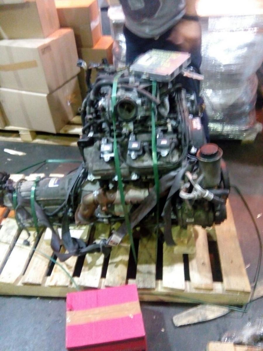

Двигатель приехал через 2 недели и за доставку в ПЭКе попросили 9700р,Михаил мой свапер попросил сделать перемер груза и оказалось 6700.Двс был обит в упаковку деревянную но без сюрпризов не обошлось.

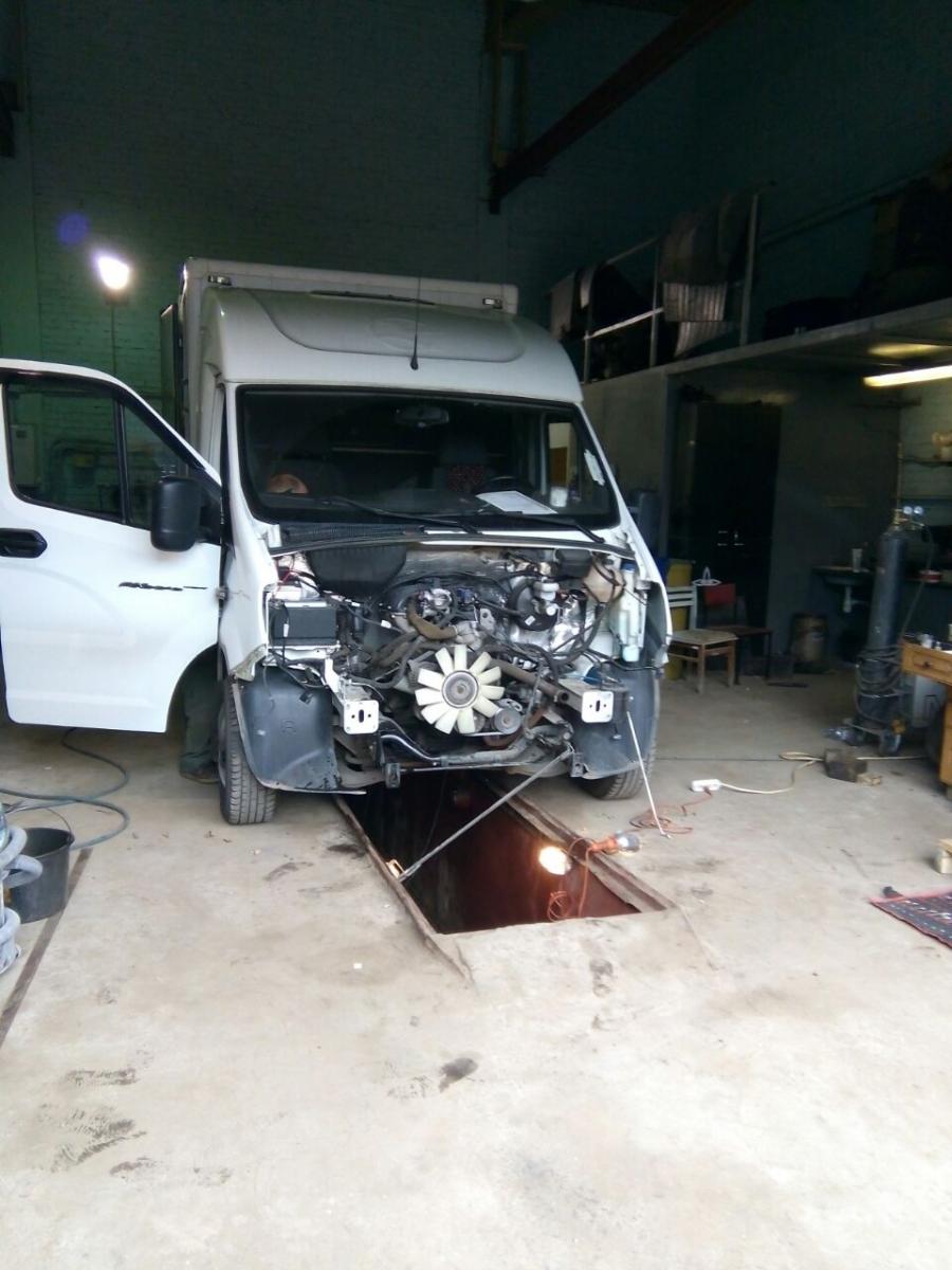

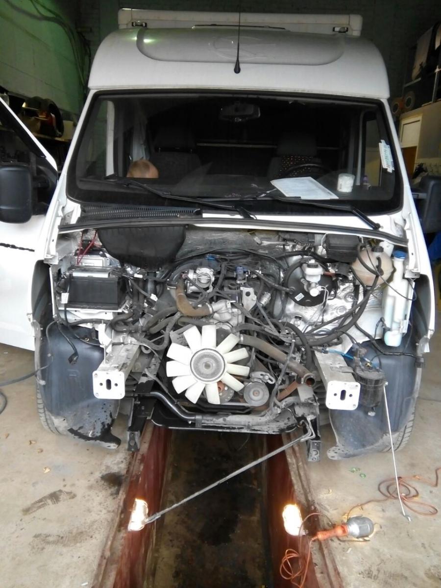

Гараж оказался близко от моего дома и мы начали вытаскивать двигатель
Хочу вам сказать что некст его выплюнул быстрее чем я думал.Буквально за один час.

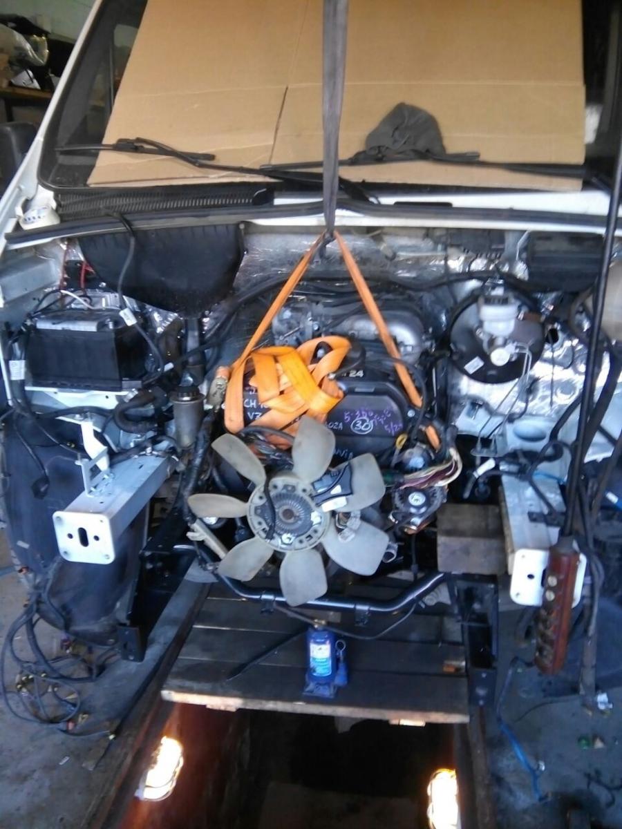

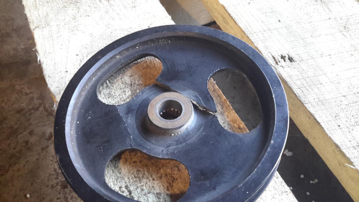

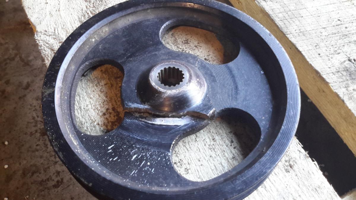

На двигателе неоказалось левой опоры с подушкой и шкиф гура поломан
Славган
Во вторник Михаил решил опору надыбать и поехал искать по просторам,а я бухал (((.В итоге он её сделал сам,т.к. накатав 200км по Подмосковью, везде отказ
Славган
В среду он заехал за мной и поехали в гараж.Оказалось что Михаил трудоголик и во вторник вечером сделал очень много,а тоесть мерял двс в проеме моторного отсека)))*****

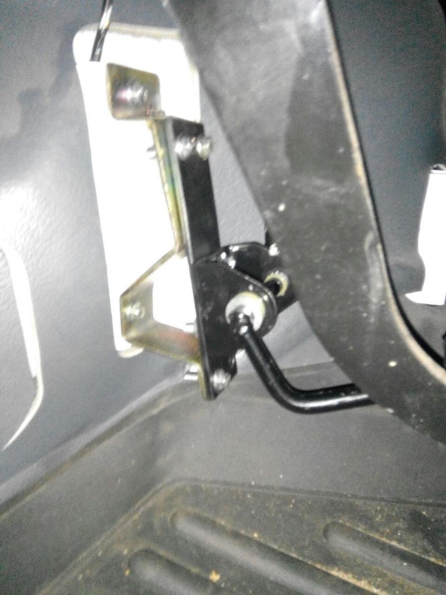

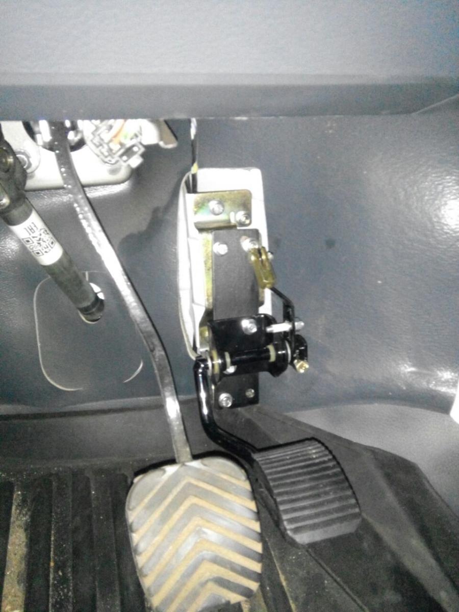

Ну я изготовил новую педаль
С тормозной педалью завтра

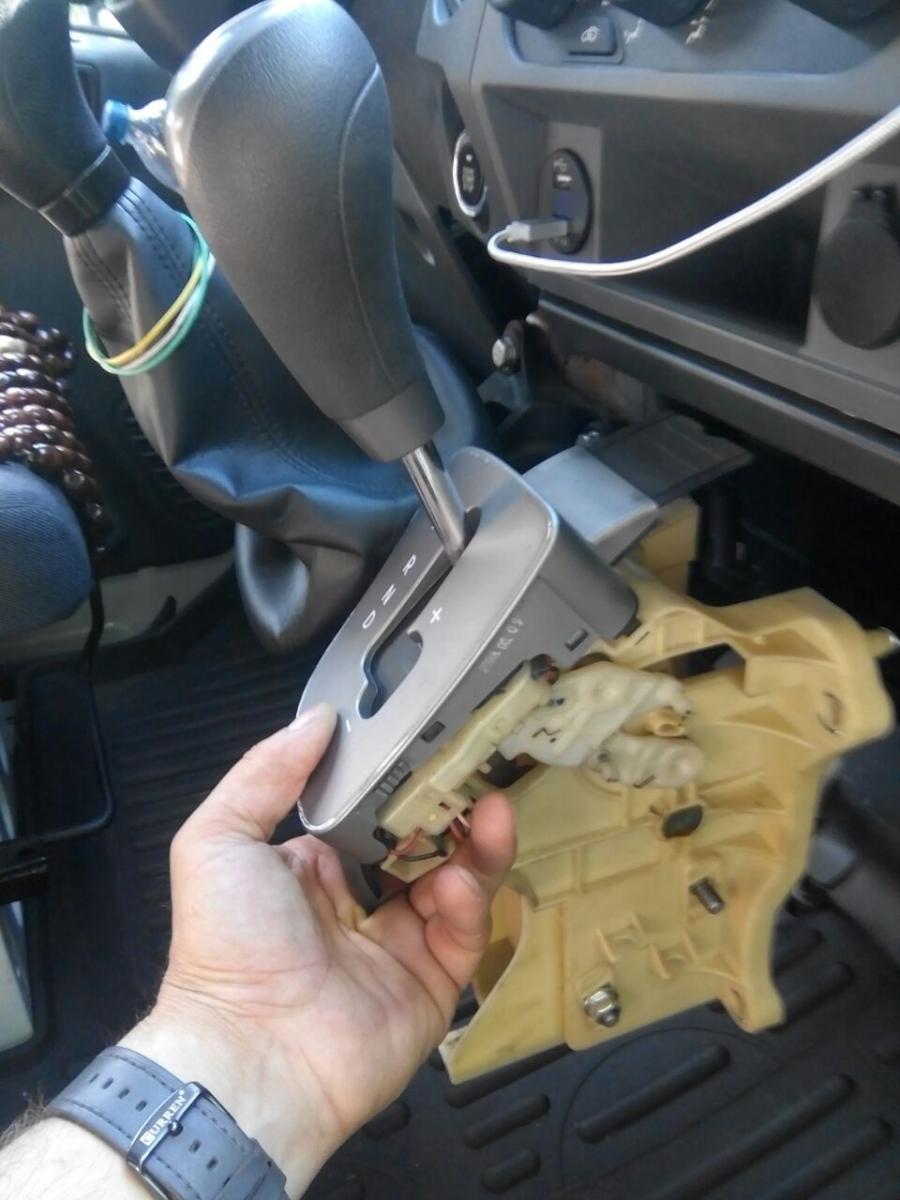

Незнаю что делать с кулисой акпп,у меня джойстик.Купил от старекса,но думаю не пойдёт.Может кто подскажет что встанет.Видел Вася в ютубе приделал на скорую помощь,но это секрет,однозначно.
