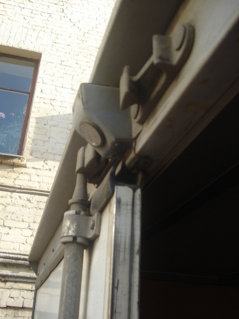

Паровоз 9 Опубликовано 22 ноября, 2008 Кабеля ушло 10метров . Получилось классно. Управляющий провод на коробку передач - врубаешь заднюю и всё видишь сзади. по зеркалам конечно всё равно смотришь , но намного спокойнее- как говорится от дураков и от детей очень помогает. Камеру поставил наверх будки , над дверями под углом 45 . обзор очень хороший - все хвалят и всем нравится. Но есть небольшая бяка- когда выбирал камеру смотрел угол обзора побольше и функцию ночного видения - вот на ней я и попался. Когда ночью включаешь то задний свет засвечивает картинку и на экране светлое пятно.Пришлось ставить дополнительные фонари - стало получше. Фотографию магнитолы с телевизором не показываю потому что на фотке ни чего не видно Поделиться сообщением Ссылка на сообщение Поделиться на другие сайты

Паровоз 9 Опубликовано 23 ноября, 2008 Всем кто спрашивал Паровоз:Видеокамера http://www.powermag.ru/product_info.php?cP...=937baojn1osvh1однако напоминаю о своей ошибке с функцией ночного видения задний свет засвечивает картинку,я покупал её весной за 2200р сейчас цена другая. Магнитола с телевизором : Хундай 4004 7000рКабель покупал на Савёловской 10м уже с тюльпанами 400р.управляющий провод подключается на коробку передач к выключателю заднего света(открываем люк слева вверху ближний к двигателю.)питание камеры подключил к лампочке в будке.Кожух сделал сам.По вопросу что заляпывается грязью - да конечно грязь садится за лето раза 4 протёр , сейчас по осени раз в неделю или по мере надобности во время загрузки пальцем провёл и всё. Правда будка у меня 2.20м - высокая.По поводу что сопрут - весит она у меня на высоте 3м пусть допрыгнут если заметят какую-то байду под крышей, а если допрыгнут то пусть попотеют её вместе с кожухом оторвать- она на болте ,кожух на болтах. Я конечно понимаю что украсть можно всё но если они при этом за..утся мне уже полегче станет.Есть конечно экспресс-метод КУВАЛДА , но кому она после этого нужна?https://www.gazelleclub.ru/forum/style_imag...icons/icon1.gifhttps://www.gazelleclub.ru/forum/style_imag...icons/icon1.gif Поделиться сообщением Ссылка на сообщение Поделиться на другие сайты
