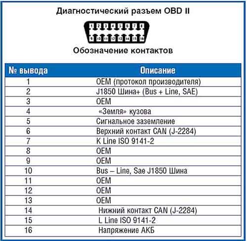

koluchiy 7 Опубликовано 15 октября, 2017 Подниму старую тему. У меня есть шнур OBD2 с USB. Если вручную проводами соединить его выводы 4 ("земля"), 7 (K-Line) и 16 (питание 12В) с соответствующими выводами на диагностической колодке под капотом, то получится ли провести диагностику? И поделитесь, пожалуйста, ссылкой на распиновку разъема под капотом. "Мозги" VDO. Поделиться сообщением Ссылка на сообщение Поделиться на другие сайты
Таракан 350 Опубликовано 15 октября, 2017 Получится. 2+12v, 11-K-line, 12-масса. Поделиться сообщением Ссылка на сообщение Поделиться на другие сайты
koluchiy 7 Опубликовано 29 октября, 2017 Таракан, Спасибо. Подтверждаю, все получилось, ошибки считал, параметры работы двигателя тоже. Поделиться сообщением Ссылка на сообщение Поделиться на другие сайты
