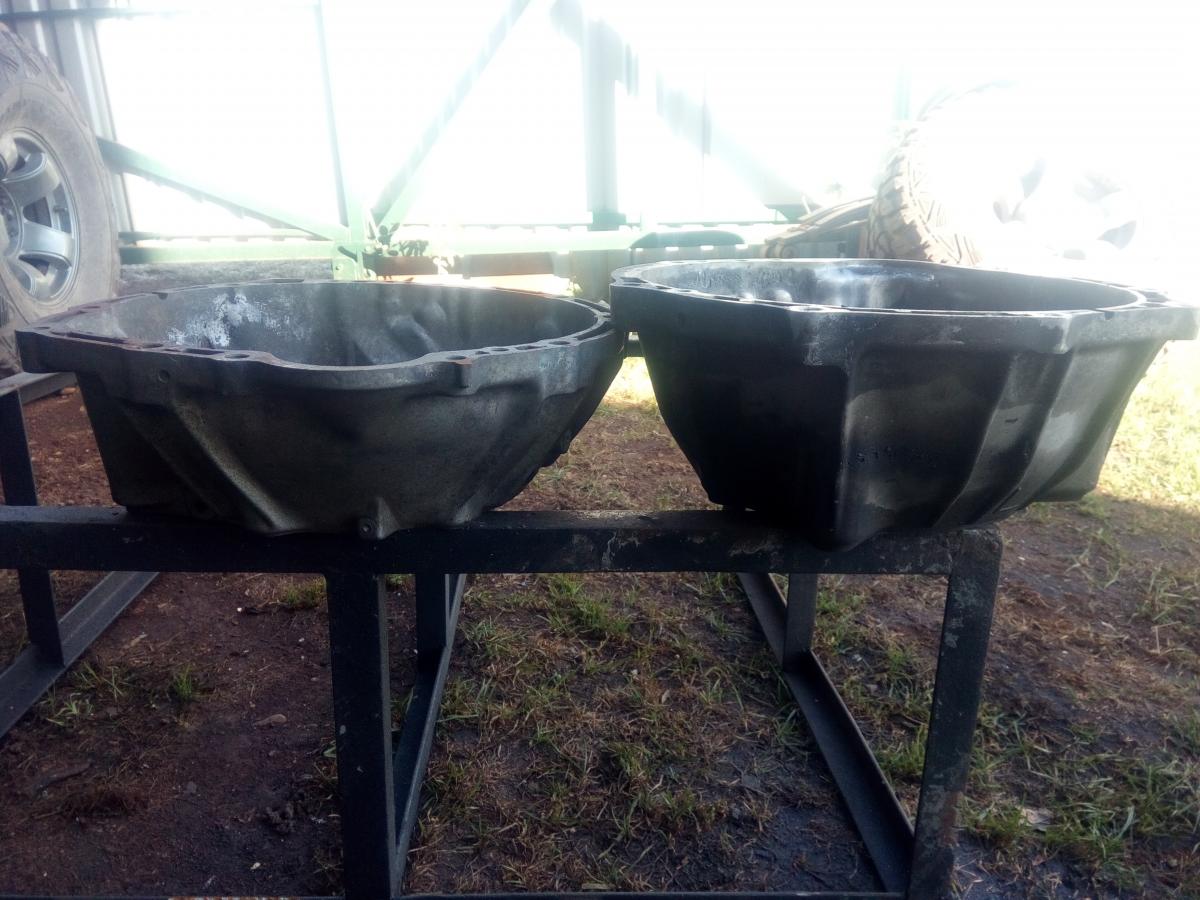

Зедияров Александр
по просьбам трудящихся.attachicon.gifWP_20171006_007.jpgattachicon.gifWP_20171006_008.jpgattachicon.gifWP_20171006_009.jpg
Колокол от RZ мотора ниже чем колокол от 2Л
не меньше 20 мм точно... завтра фото сделаю по высоте
2L
3RZ
Изменено пользователем Зедияров Александр

Общем около 30 мм
