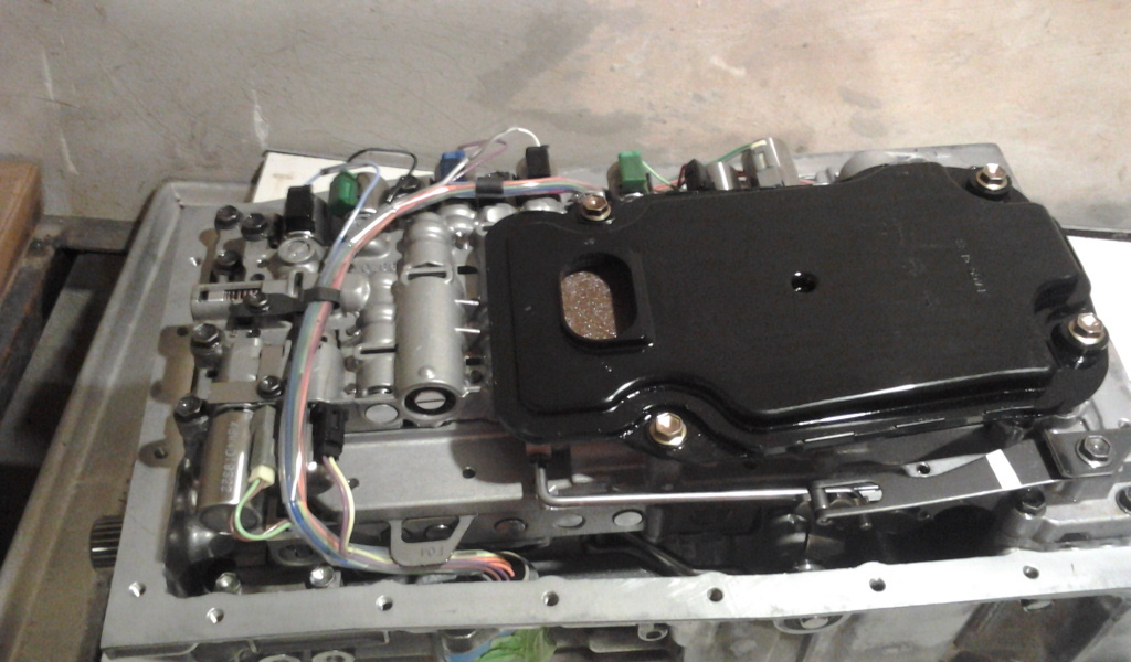

​ поддон заполнен маслом.
​фильтр и гидроплита  находятся в нем.
там где нижние подписи - соленоид СЛТ - под ним - небольшая белая полость и есть фильтр
​насос шестеренчатый и находится сразу за ГТ ... Гт в него входит...
вот и тянет насос из поддона через фильтр, через гидроплиту в себя масло..., отдает назад в гидроплиту и в Гт
а уж из гидротрансформатора идет наружу
 черный пластиковый корпус это и есть фильтр...
коробка ногами к верху

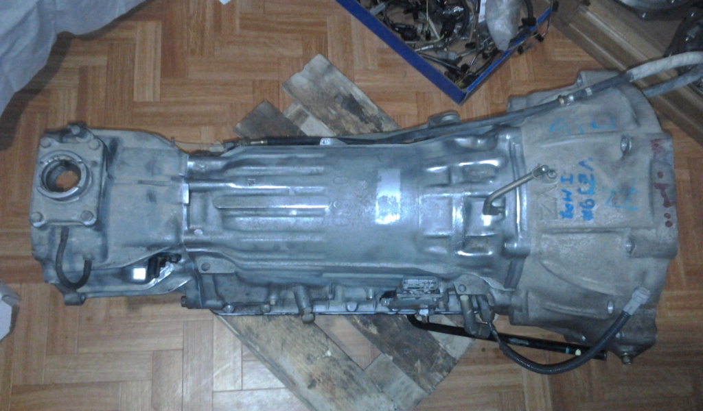

serg4x4
считаем справа налево. как арабы... от колокола, по нижнему краю корпуса...
сразу за колоколом - сначала датчик температуры со своей косой проводки
следующий - патрубок слива масла с ГТ для подачи ее в радиатор
потом - селектор выбора режима работы акпп
немного подальше от него патрубок слива жижи из радиатора в поддон акпп

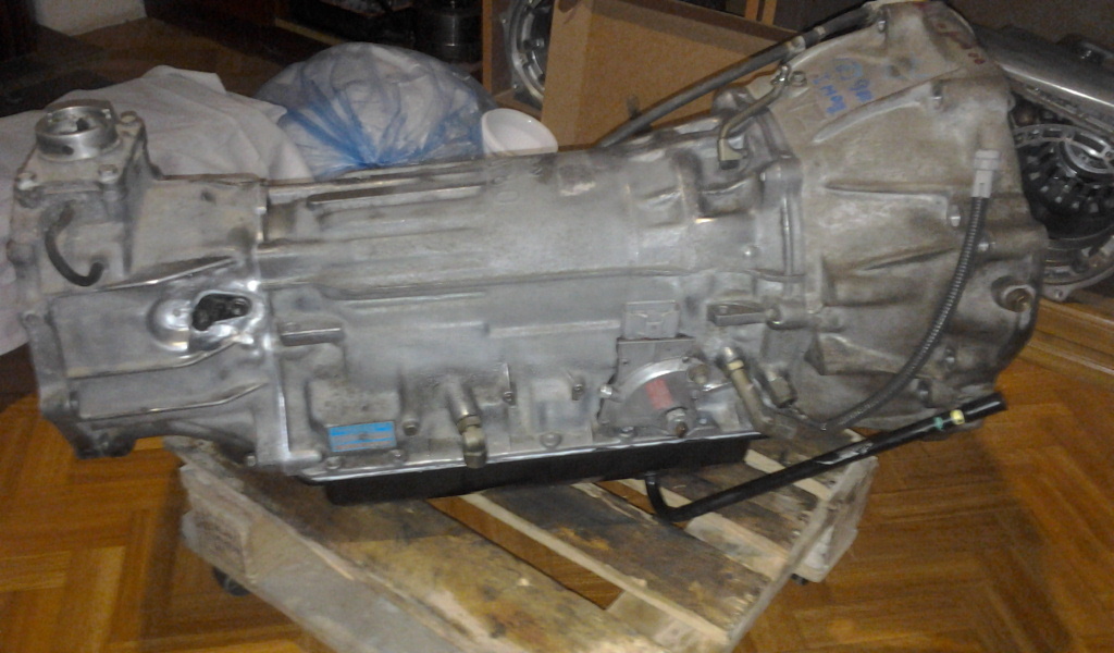

вот три акпп... все А650 и под УЗ
дальняя на 66, еще одна раздатка перед родной шишиговской. для егерей
средняя - на патриота с раздаткой от крузака 80
ближняя на газель
все перебраны, усилены, сделаны наверное с год назад, установлены и работают...
в заводском исполении не может стыковаться ни с одной раздакой... только под задний привод
