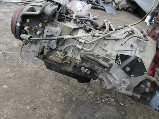

Колокол переходный ЗМЗ 406-405-409 + АКПП Тоета

Колокол по типу каменса.
Интересно как там бублик крепится к маховику

Как там твои дела с колоколом и акпп?
Таракан
Таракан,
Кожух сварен. Подгоняю ГДТ к маховику. Хотя надо было наоборот делать. Если будешь себе делать, запасись плашкой на 9, или очень точно подгоняй маховик под длину штатных болтов ГДТ.
Изменено пользователем Таракан
dvitriy.40rus
А там болты 9мм?
Таракан
Да.
dvitriy.40rus
Обалдеть! Ты акпп какую ставишь?
Таракан
341
dvitriy.40rus
Она с большим бубликом или с малым?
Таракан
С большим. И с нормальными пакетами фрикционов. Есть ещё 343, полноприводная. Её с 5вз буду агрегатировать.
dvitriy.40rus
Я что спрашиваю. Размер от маховика до колокола коробки какой? Да и интересует как вымерял это расстояние
Таракан
А зачем мне расстояние от маховика до кожуха?
dvitriy.40rus
А от чего ты отталкивался? Как вычеслял?
Таракан
Что именно вычислял? Высоту кожуха?
rusgg
Наверное надо замерить расстояние от плоскости блока до посадочных мест на маховике под бублик на моторе стандартном японском и постараться повторить
Изменено пользователем rusgg
dvitriy.40rus
Таракан,
Да
Таракан
Таракан,
Да
Я замерял расстояние от плоскости блока, до кпп со снятым кожухом и собранным в кучу маховиком и ГДТ.
dvitriy.40rus
Понял ход твоих действий
