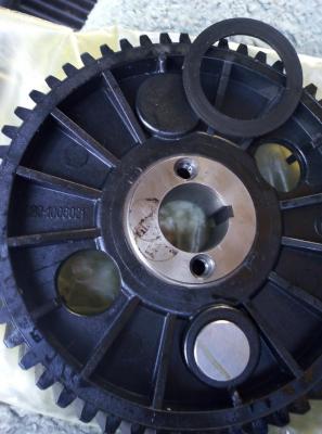

kk1982kk 136 Опубликовано 18 февраля, 2019 Парни ,двигатель эвотек начал дизилить ((( шестерня распредвала приказывает долго жить Подскажите какую брать ? А то в одном магазине сказали 4216 /эвотек и она идет с ометчиком ,а в другом сказали что отметчик не нужен ! Где правда ?У меня пробег 72 т ,у ребят спрашивать стал у кого до 100 у кого до 90 т ходило и потом меняли .Кто нить менял уже ? ариткул есть ? Поделиться сообщением Ссылка на сообщение Поделиться на другие сайты
Некст 1971 225 Опубликовано 18 февраля, 2019 Парни ,двигатель эвотек начал дизилить ((( шестерня распредвала приказывает долго жить Подскажите какую брать ? А то в одном магазине сказали 4216 /эвотек и она идет с ометчиком ,а в другом сказали что отметчик не нужен ! Где правда ?У меня пробег 72 т ,у ребят спрашивать стал у кого до 100 у кого до 90 т ходило и потом меняли .Кто нить менял уже ? ариткул есть ? Менял на 105000,не дизелила,просто поменял,нанёс так сказать превентивный удар.Поставил такую же,как с завода. Поделиться сообщением Ссылка на сообщение Поделиться на другие сайты
