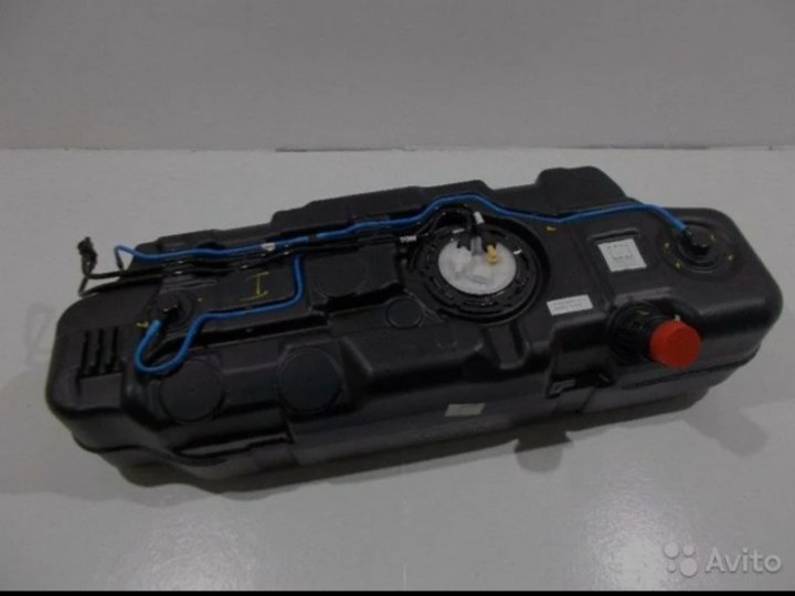

Нового типа бак интересный, от некст цмф, с вентиляцией. Фото бака нашёл.

Вот новые пластиковые хорошо придуманы.

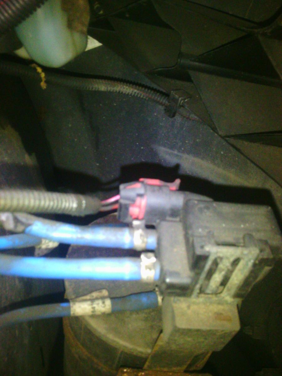

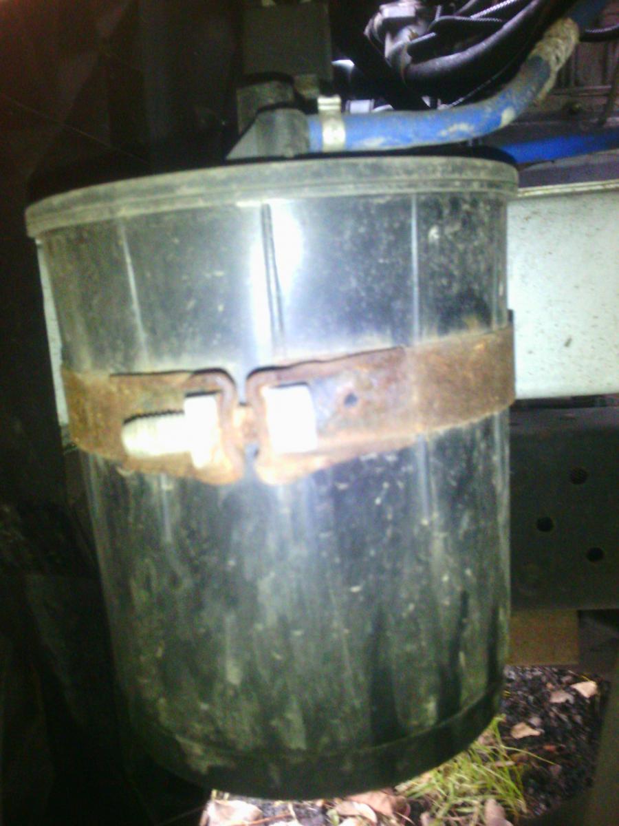

Некст 1971
Некто, держиpost-92616-0-01201300-1511173797_thumb.jpgpost-92616-0-21716300-1511173845_thumb.jpgpost-92616-0-25548400-1511173875_thumb.jpg
Slava 67
  В 20.11.2017 в 10:31, Некст 1971 сказал:
с виду вроде как и на бизнесах с умз
газель2005
он и есть.Ни кто ни чего нового не придумывал.
Некто
Некст 1971, спасибо.
Это похоже на левом лонжероне выше рамы, под бачком омывайки?
Некст 1971
  В 24.11.2017 в 18:35, Некто сказал:
Между бачком и бампером.А так да на левом лонжероне

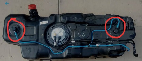

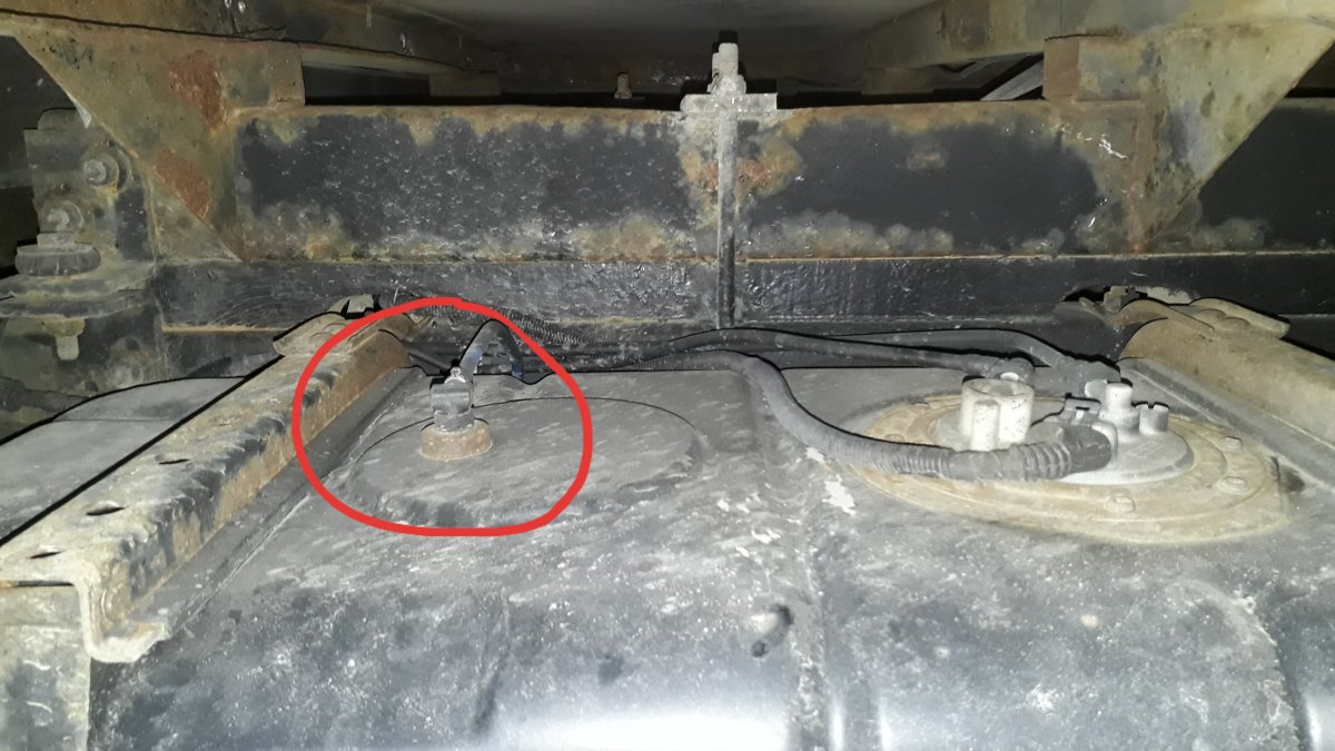

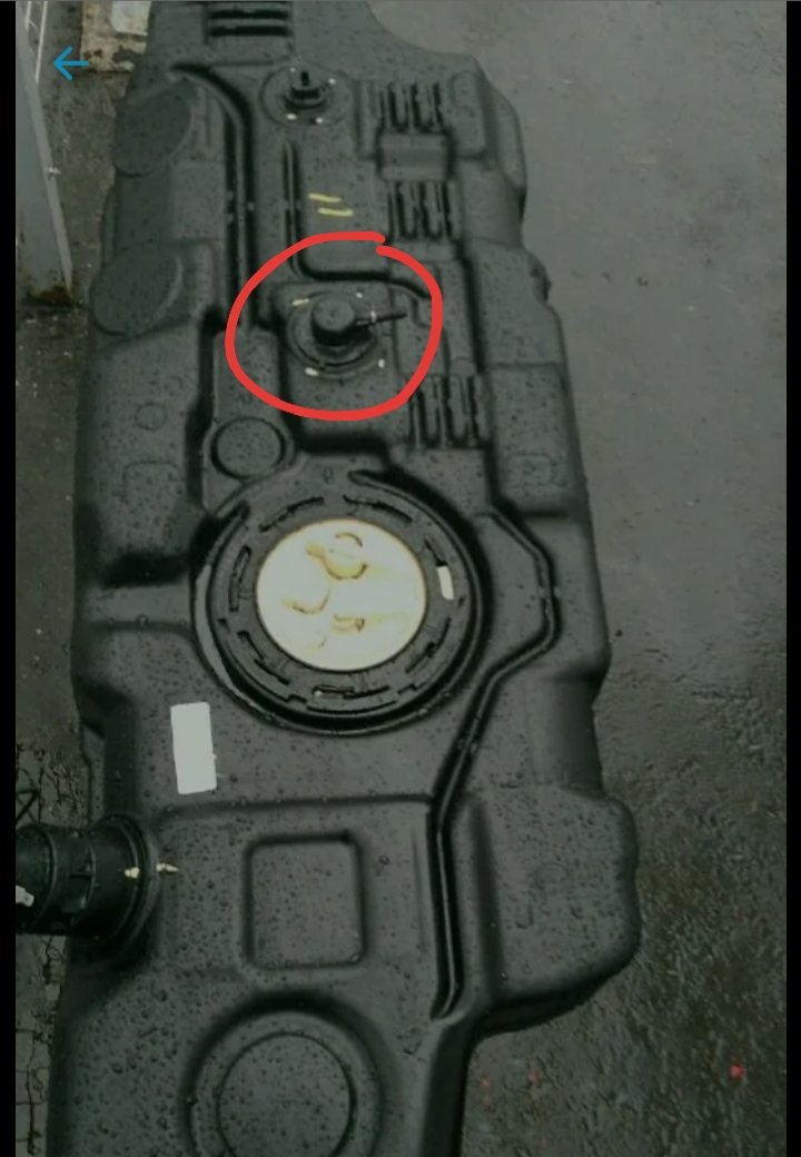

Здравствуйте ребят, подскажите пожалуйста.   Хочется поменять бензобак ( старого образца, металлический )    на новый пластиковый. Так вот, нашёл от дизеля, но с бензиновым они отличаются количеством трубок,  на нашем бензе там две синии это для адсорбера как я понял. А на дизеле один сосок помимо модуля. Вопрос если в этот сосок и вставить мне мою трубку адсорберную, будет всё нормально работать. У нас на металлических этот сосок из бака один для адсорбера, и более менее на этом же месте что и на пластиковых дизельных. Спасибо!
L2140
  В 08.04.2022 в 16:47, saha980 сказал:
Спасибо
я  предполагаю, что при некоторых наклонах полностью заполненного бака канал адсорбера превратиться в топливопровод. Т.е. произойдет подсос прилившего к клапану бензина ну или канал закупорится при попадании топлива.
saha980
С таким расположением адсорберных сосков такое может скорее случится наверное
Вообще, внутри бака, части этих сосков идентичны или отличаются?  Точнее наверное интересней даже первое и третье фото. Первые два бензин, третье - дизель.
