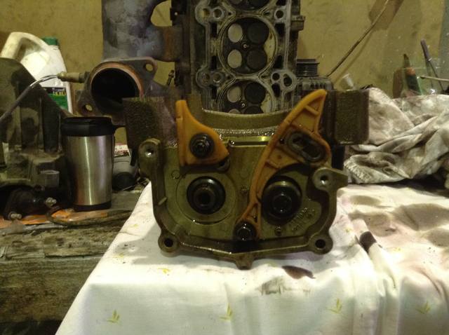

Кто менял успокоитель на цепи?подскажите какие там трудности есть?я так понимаю слить масло поддонкратиь двиг снять поддон и доступ есть?и менять только успокоитель или и натяжитель тож ?а то машинка прошла 366 тыс переживаю,да и успакаитель лежит давно в загашнике
zenya
  В 20.12.2014 в 21:09, volnik сказал:
Не просто поддомкратить Слить масло это само собой 1 Открутить подушки от траверсы 2 Поддомкратить 3 Открутить траверсу 4 Сдвинуть траверсу назад на сколько возможно 5 Аккуратно опустить двигатель чтобы масляный фильтр уперся в переднюю поперечину 5 Убрать домкрат 6 Открутить два усилителя крепления колокола 7 Можно приступать к снятию поддона.Менять сразу и натяжитель и успокоитель Натяжка цепи есть в рукоблудстве
хулиган 16rus
1.слить масло
2.снять масляный картер
3.снять маслоприемник
4.вывернуть 4 болта крепления крышки цепи.
5.снять крышку
6.вывернуть регулировочный и опорный болты натяжителя цепи
7.снять натяжитель
8.отвернуть гайку крепления успокоителя цепи и снять его
9.вывернуть болт крепления звездочки к балансировочному валу и снять звездочку и цепь
собирать в обратной последовательности
натяжитель и успокоитель, а также звездочки менять только в том случае, если есть видимый износ. менять не обязательно в паре
Изменено пользователем хулиган 16rus

Маслоприемник снимать необязательно достаточно вывернуть один болт ослабить второй и отодвинуть в сторону Снимать звездочки и цепь вообще не нужно Если цитируешь то цитируй с умом Менять в паре не обязательно но изнашиваются они одинаково

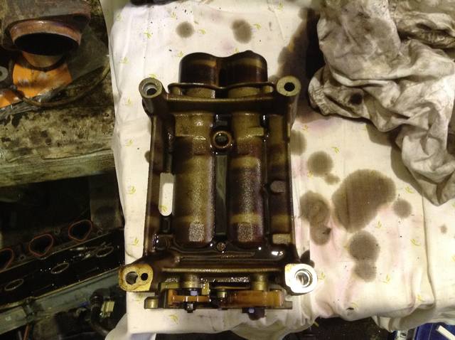

Тог да раз уж ты такой щепетильный нужно снимать весь блок балансиров и дефектовать его

хулиган 16rus
я свой разбирал - на звездочках по два зуба были отломаны

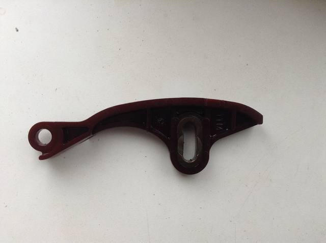

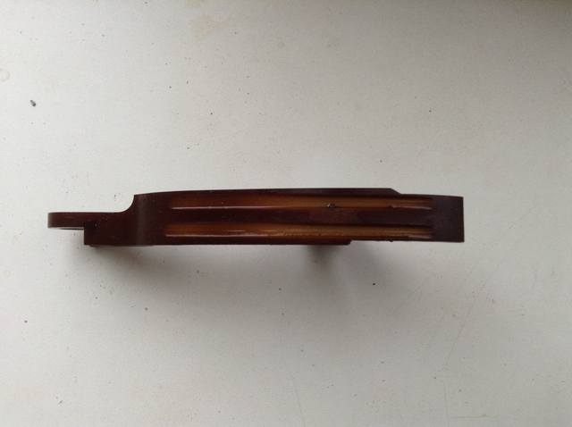

а есть регламент или какие признаки чтоб задуматься о замене успокоителя.натяжителя?
zenya
Это натяжитель после 290 000 пробега Успокоитель был в таком же состоянии
Цепь была в свободном плавании
