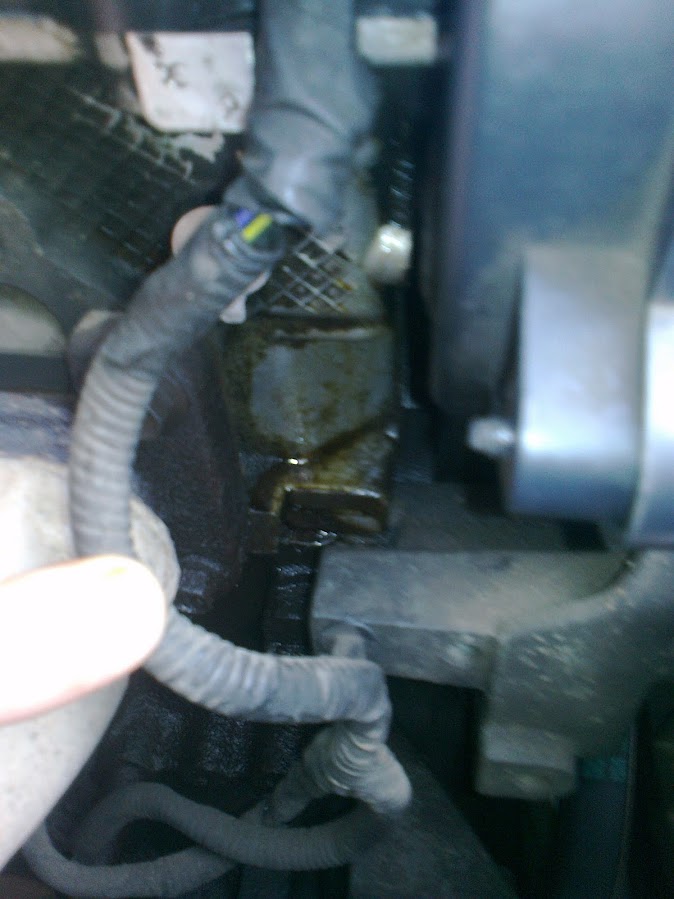

https://photos.google.com/photo/AF1QipPbVX10SVl91lwMDe0YCLIYKFWDXAnNVHwGoL-r                                                                                                                                                                                                                                                                                                         парни.подсказывайте.откуда маслице попёрло?  хотя попёрло сильно сказал.но тем не менее было сухо а теперь вот так.крышку грм снял.всё сухо.     если сальник распреда прохудился ремень грм будит в масле или нет?

или сальник распредвалов,  или из клапанной крышки течет... а может сам масло пролили когда доливал ?
bedzin1966
да нет. мимо не проливал.а зрительно не видно.я и думаю если бы сальник то на ремень грм попало бы масло или оно сзади крышки текло бы?

Сальник выпускного вала Сам недавно из за этого все сальники менял 15 000 до замены не доходил

bedzin1966
выпускного распредвала? у меня общий пробег то детский.120тык. в 100т.менял ремень и ролики и всё. серёг.ну так при этом на ремень должно попадать масло или нет? у меня там сухо.

В зависимости где сальник пробьёт У меня тож на ремень не попадало , а у Рыболова оборвало ремень через 25 000 так как его залило Тож с выпускного но тут он лоханулся сам я ему говорил не забивай сальники до конца а ставь заподлицо Но он же упёртый захреначил в глубь по самый небалуй Изменено пользователем zenya
верно.спс. сальники поменял.с месяц всё сухо. и при этом на ремень не попадало.
