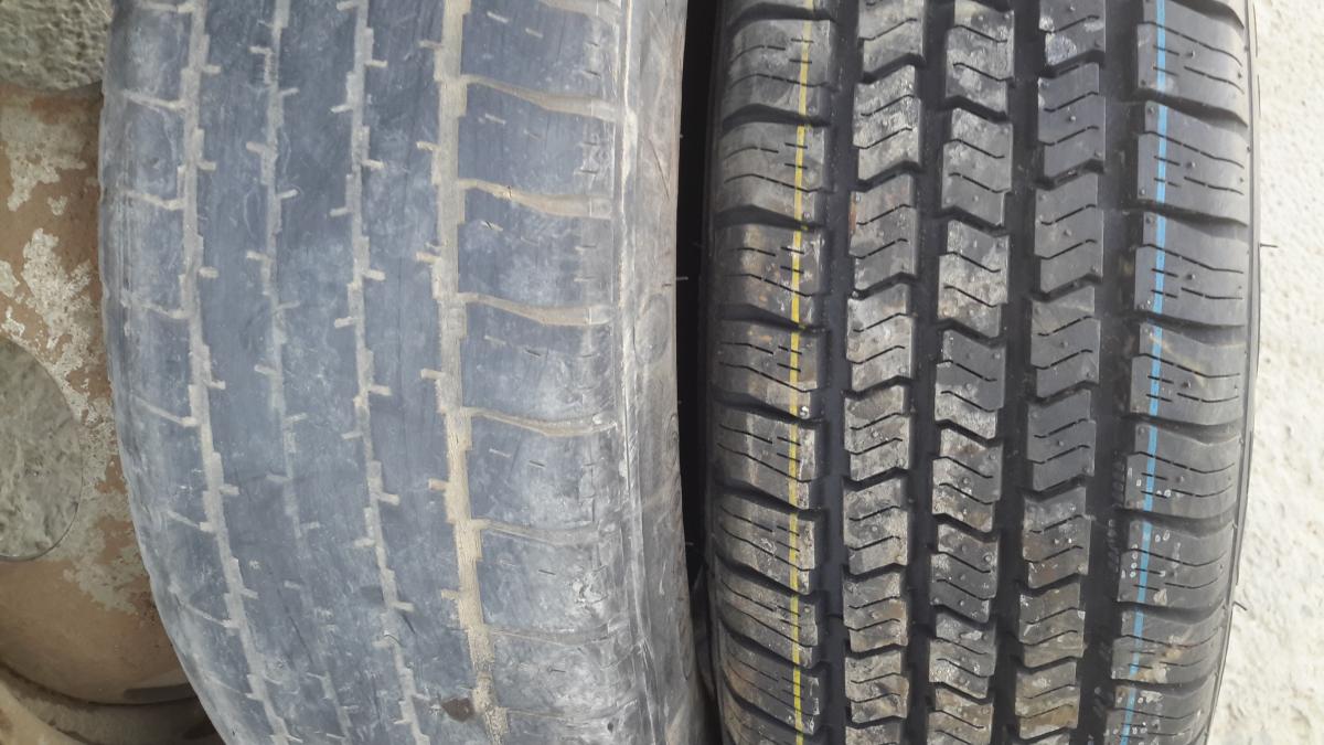

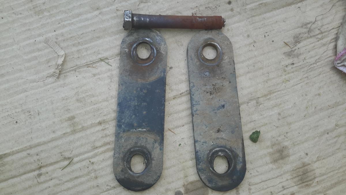

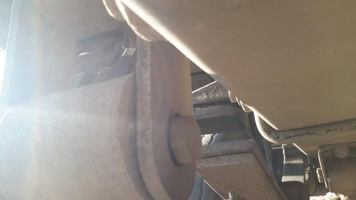

В прошлом году,летом в рейсе, буквально за шесть тысяч км сожрало внутренее колесо слева. Хотя особого "гуляния" моста не замечал.Поменял серьги и один саленблок, все пришло в норму . Резину тоже пришлось заменить. До этого у товарища была подобная проблема, тоже некст, решилась той же заменой саленблоков.
