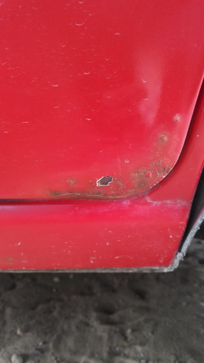

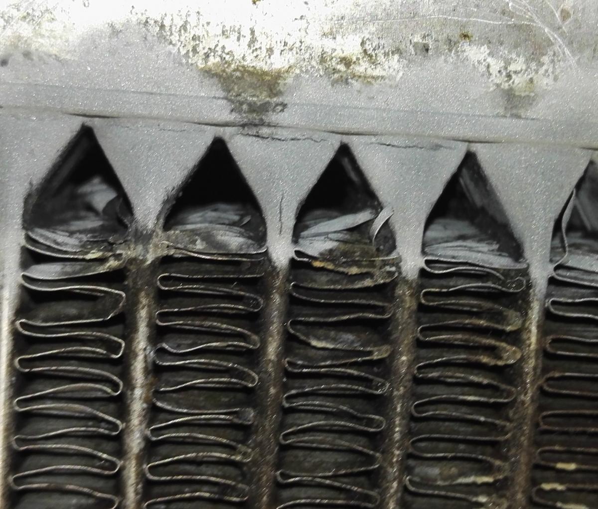

kompressor199 24 Опубликовано 16 февраля, 2018 (изменено) Ремонт трещин гбцблоков цилиндровсоты алюминиевых радиаторов и интеркулеровтрещины поддона и кпп не снимаябензобакипосадочные места подшипниковреставрация рамки лобового стекла если она гниёт или почти сгнила до состояния марли цинкование напылением металла от 50 руб/ см2 например жучки.Сквозная коррозия металла в 1 см легко лечится. Нанесение алюминия, меди, цинка, латуни, никеля газодинамическим методом без нагрева поверхности.Прочность покрытия 30 атмНахожусь в пригороде Егорьевска Московская область.Цена от 1000 рублей всё зависит от объёма и сложности работы.Телефон 8 985 681 36 63 Изменено 16 февраля, 2018 пользователем kompressor199 Поделиться сообщением Ссылка на сообщение Поделиться на другие сайты

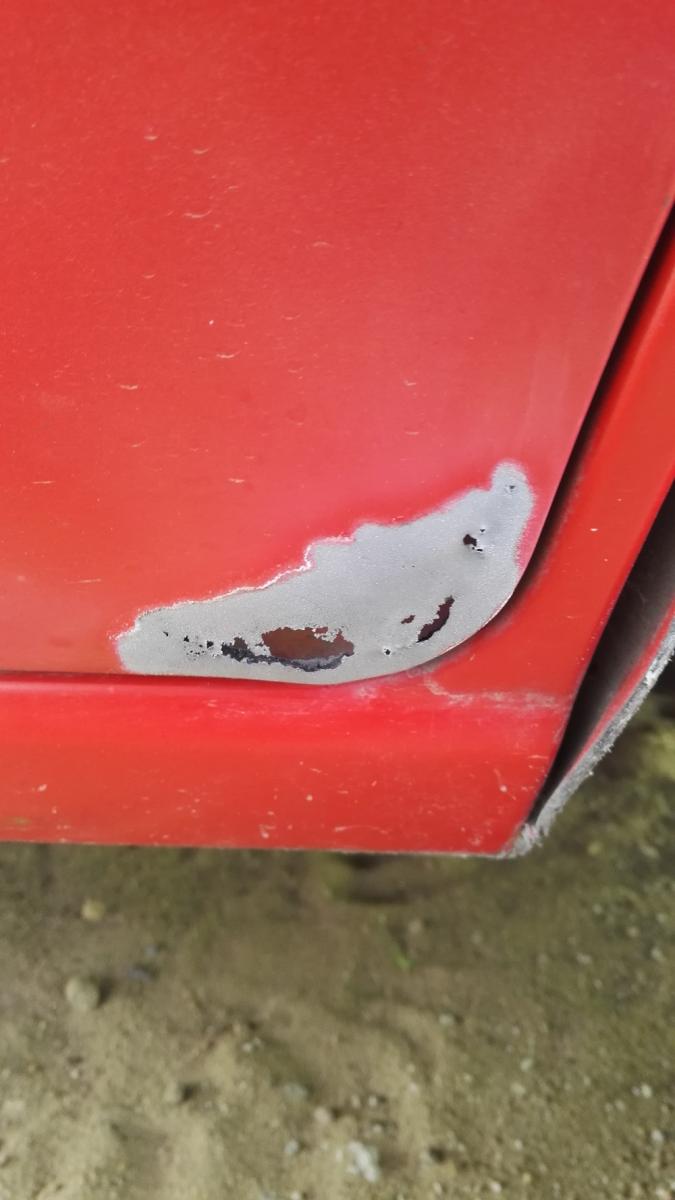

kompressor199 24 Опубликовано 20 июня, 2018 Вот так можно оцинковать проблемный участок и починить радиатор и гбц 2 Поделиться сообщением Ссылка на сообщение Поделиться на другие сайты

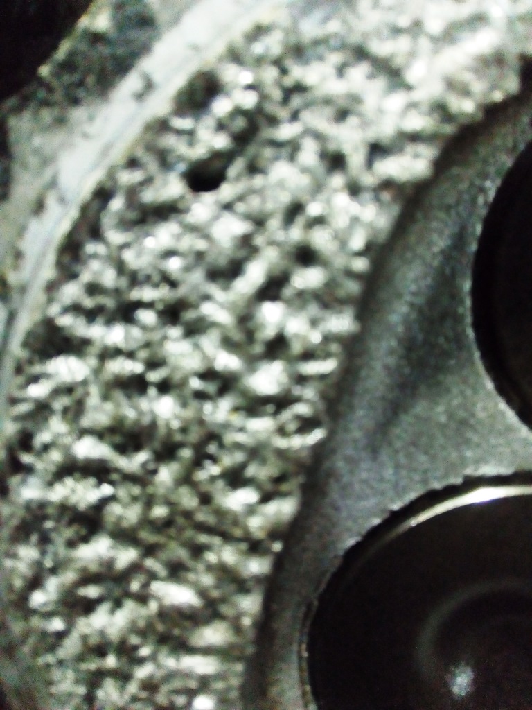

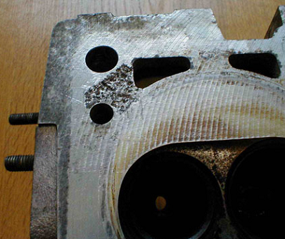

ZAN57 3 347 Опубликовано 14 февраля, 2019 А вот например ГБЦ, как на фото снизу 2ое справа- каверны, сколько будет стоить, если каверн площадь в 3 раза больше, и поглубже Поделиться сообщением Ссылка на сообщение Поделиться на другие сайты
kompressor199 24 Опубликовано 14 февраля, 2019 Примерно 1500. Поделиться сообщением Ссылка на сообщение Поделиться на другие сайты

ZAN57 3 347 Опубликовано 13 марта, 2019 Вот такая "керновка", настучало обломком кольца вокруг камеры сгорания, только в пределах цилиндра понятно, сама камера сгорания целехонька. В одном месте проткнуло насквозь , до рубашки охлаждения. Такое можно наплавить и фрезернуть? И сколько стоит? Поделиться сообщением Ссылка на сообщение Поделиться на другие сайты
kompressor199 24 Опубликовано 13 марта, 2019 Вот такая "керновка", настучало обломком кольца вокруг камеры сгорания, только в пределах цилиндра понятно, сама камера сгорания целехонька. В одном месте проткнуло насквозь , до рубашки охлаждения. Такое можно наплавить и фрезернуть? И сколько стоит?Пришлите фото на ватсап 8 985 681 36 63. На этом снимке не видно ничего. Сделать то можно, только я от вас далеко. Поделиться сообщением Ссылка на сообщение Поделиться на другие сайты
ZAN57 3 347 Опубликовано 14 марта, 2019 (изменено) Всё считается. в тч доставка и вышвыривание назад. просто ГБЦ только с ремонта, обещали что будет ходить на отлично. Не успел насладиться. Была бы в запас. В выходные сфоткаю подробнее, во всех ракурсах, замерю максимальную глубину, площадь. Изменено 14 марта, 2019 пользователем ZAN57 Поделиться сообщением Ссылка на сообщение Поделиться на другие сайты
kompressor199 24 Опубликовано 14 марта, 2019 Всё считается. в тч доставка и вышвыривание назад. просто ГБЦ только с ремонта, обещали что будет ходить на отлично. Не успел насладиться. Была бы в запас. В выходные сфоткаю подробнее, во всех ракурсах, замерю максимальную глубину, площадь.У меня в городе СДЭК узнайте сколько будет доставка. Фрезеровку лучше сделать у меня в городе и опрессовать я думаю нужно тоже. Чтобы уже точно знать что всё ок. Поделиться сообщением Ссылка на сообщение Поделиться на другие сайты
ZAN57 3 347 Опубликовано 15 марта, 2019 (изменено) У нас и СДЭК есть и куча других.Я думал поэкспериментировать самому, зарядив аллюминий в полуавтомат и аргон, но ГБЦ это нюансы по марки аллюминия, по режиму работы. Это на трубках для зонтика мона экспериментировать... Изменено 15 марта, 2019 пользователем ZAN57 Поделиться сообщением Ссылка на сообщение Поделиться на другие сайты
kompressor199 24 Опубликовано 15 марта, 2019 У нас и СДЭК есть и куча других.Я думал поэкспериментировать самому, зарядив аллюминий в полуавтомат и аргон, но ГБЦ это нюансы по марки аллюминия, по режиму работы. Это на трубках для зонтика мона экспериментировать...При таких способах нужно разбирать гбц. Равномерный нагрев обязательно. Чтобы не повело . Поделиться сообщением Ссылка на сообщение Поделиться на другие сайты
ZAN57 3 347 Опубликовано 15 марта, 2019 Разбирать это что? Рассухарить и вынуть клапана? Или выбивать седла и направляйки? Её только что как раз отремонтировали, вставили новые приличные седла и направляйки. Мне кажется седла и втулки не помешают. Тем более зона сварки не впритык. Поделиться сообщением Ссылка на сообщение Поделиться на другие сайты
kompressor199 24 Опубликовано 15 марта, 2019 Разбирать это что? Рассухарить и вынуть клапана? Или выбивать седла и направляйки? Её только что как раз отремонтировали, вставили новые приличные седла и направляйки. Мне кажется седла и втулки не помешают. Тем более зона сварки не впритык.Сёдла наверняка лучше снимать если вы аргоном будете варить. ГБЦ будут нагревать и только потом варить. Если просто варить без нагрева есть риск деформации ГБЦ. Я делаю без разборки и без нагрева. Поделиться сообщением Ссылка на сообщение Поделиться на другие сайты
ZAN57 3 347 Опубликовано 15 марта, 2019 Так я про вас и говорю. Если я ни разу не варил аллюминием, и даже не знаю, будет мой ПА варить или нет, то браться сразу за ГБЦ глупо. Просто я могу прислать сразу без клапанов. Седла и направляйки мне кажется смысла нет выбивать, ведь греется вся голова до сварки, так что равномерно. И греется до скольки? 150С? Поделиться сообщением Ссылка на сообщение Поделиться на другие сайты
kompressor199 24 Опубликовано 15 марта, 2019 Если будете посылать, то снимать ни чего не нужно даже клапаны. У меня нагрев около 100 градусов. На головку никакого влияния не окажет. Поделиться сообщением Ссылка на сообщение Поделиться на другие сайты
