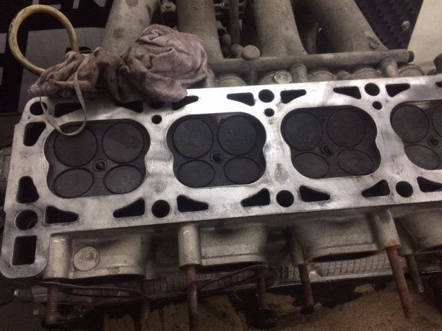

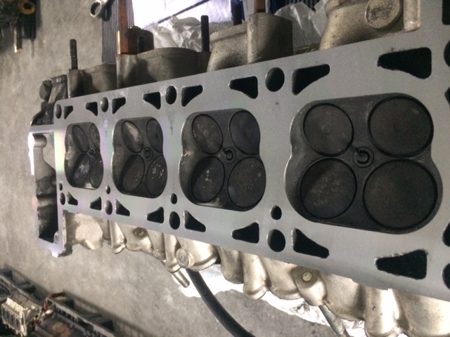

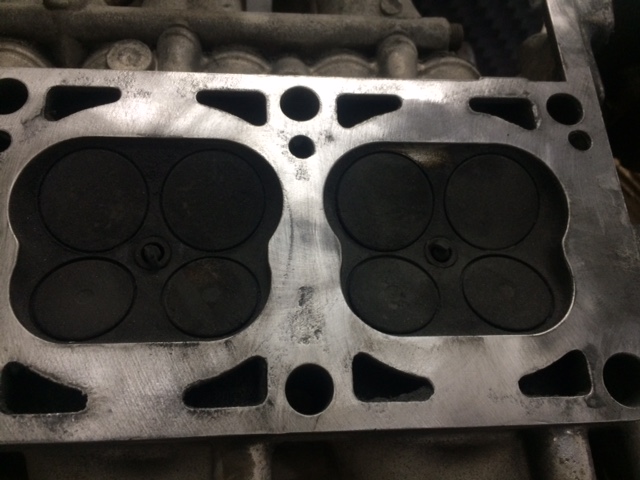

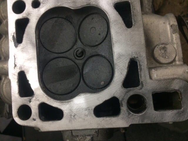

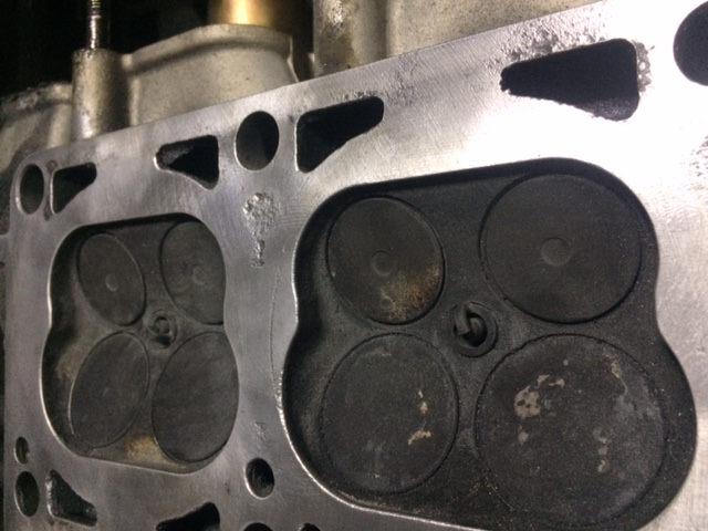

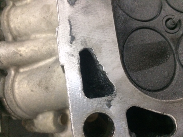

Мне нужна помощь, 20 тысяч км. назад был проведен капитальный ремонт двигателя, установлена новая ГБЦ, на данный момент пошла вода в хату, за 500 километров от места ремонта, пришлось делать на месте поломки, при вскрытие и снятие головы, обнаружил, что на новой голове очень много глубоких раковин, отнес ГБЦ на проточку, вроде как сказали, что это не новая ГБЦ, а б/у и раковины до конца так и не убрал, другие мастера сказали, что вполне реально, если залит плохой тосол, так при капитальном ремонте я оплачивал новые гитрокомпенсаторы INA, также после вскрытия было обнаружено, что 14 гидриков старого образца, 2 нового. Поехав к мастеру кто делал, мне капиталку, сказал что мне подменили голову и гидрокомпенсаторы, вопрос заключается в том, что на голове есть партийный номер, по нему можно определить, в какой регион он она была продана?

за 20000 тысяч километров могли образоваться такие раковины на новой ГБЦ?
r515
поздно, надо присутствовать при всем процессе. сейчас хоть бей, хоть нагружай, ничего не докажешь.
посмотри на фото
газель2005
Не обращал внимания, но думаю и на гбц должна маркировка с годом выпуска быть.
kombrig
у меня за 64 года нет таких следов.м -20 блок- чугун,голова-ал.
эдич
посмотри на фото
Посмотрел, ну и что??? Ты уехал от сервиса на рабочей машине. То что на фото ничем не является, так же он может сказать что он ставил другую гбц.  Ты забыл в какой стране ты живешь? Конечно больно признавать что обманули, но еще хуже усугублять это.
Раковины в районе охлаждающей жидкости. То есть разъело охлаждающей жидкостью.  Запросто, если антифриз некачественный.  Журнал За рулём  , Публиковал статью во времена перестройки.  В какой то Московский таксопарк поставили партию тосола. Дак этот тосол на некоторых волгах, проел блоки цилиндров наружу. И вытек.
