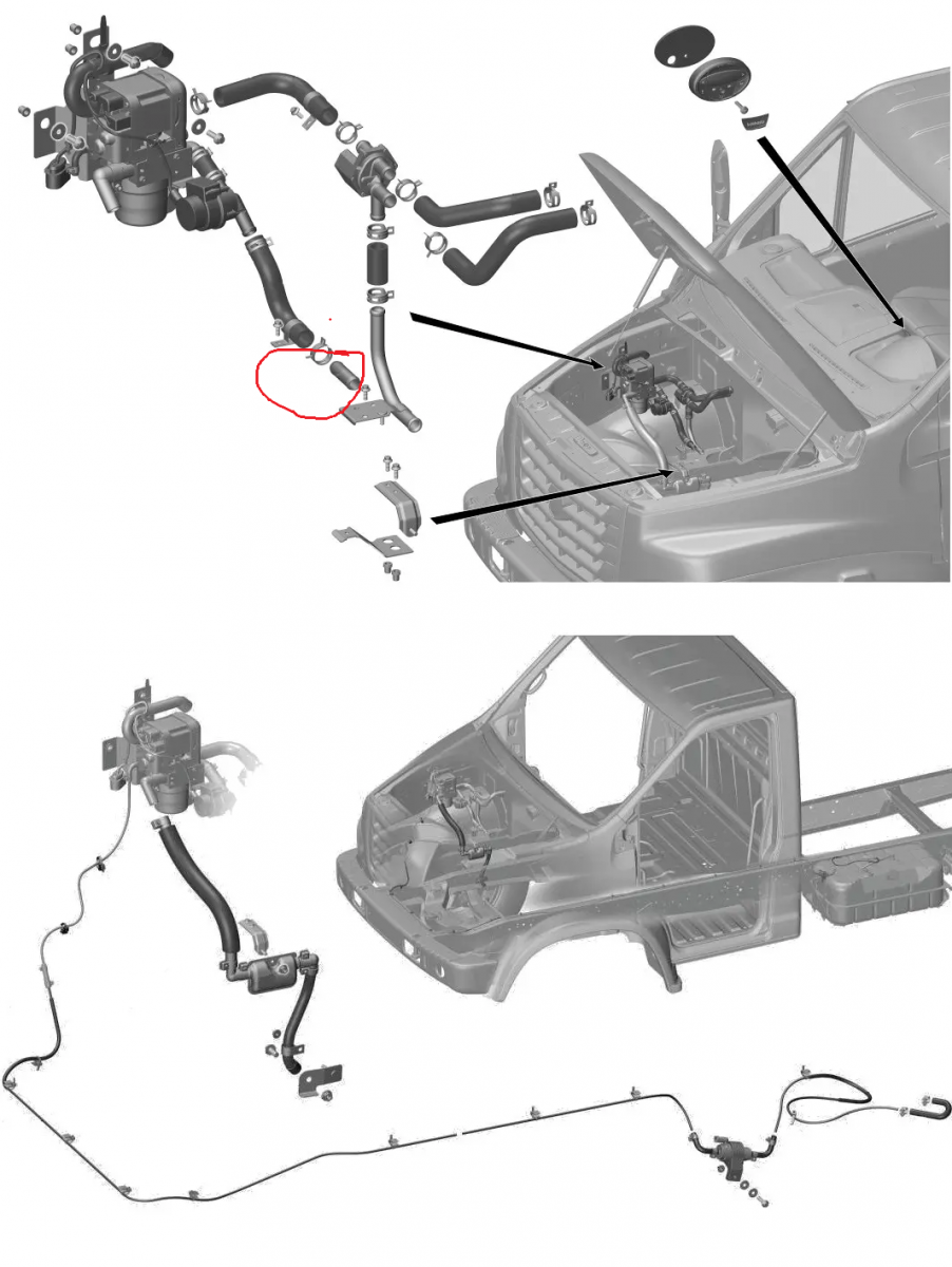

Кент 307 Опубликовано 15 ноября, 2019 2 часа назад, L2140 сказал: а зачем он? вебастовский насос 500 кубов качает, ГАЗовский ((32)322.3780) 900-1500 кубов. Ух ты:)))) Спасибо за номерок:))) Поделиться сообщением Ссылка на сообщение Поделиться на другие сайты
