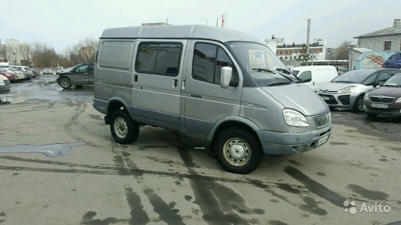

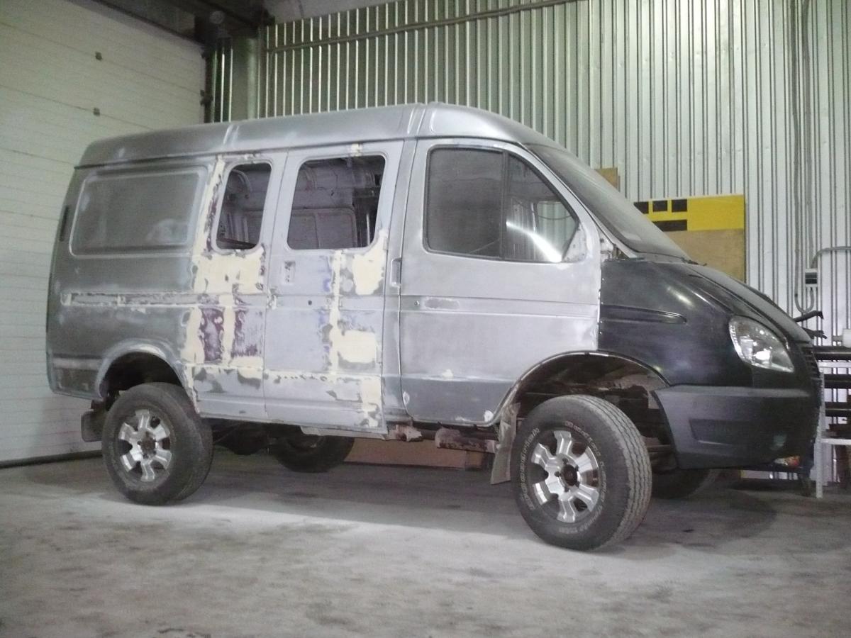

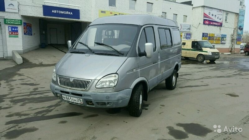

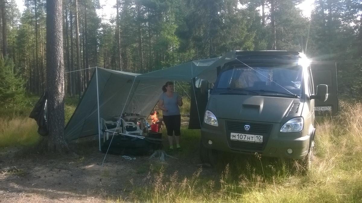

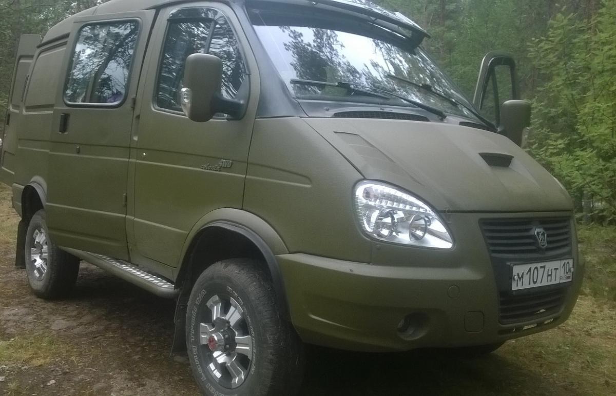

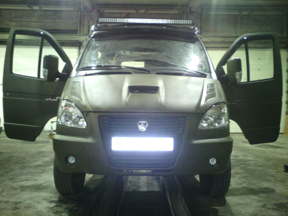

Год назад прикупил в Архангельске Соболька 2006 года, post-95322-0-97021900-1532193579_thumb.jpgpost-95322-0-36039600-1532193591_thumb.jpg год упорного строительства и вышел неплохой как мне кажется домик на колёсах, post-95322-0-55474600-1532193688_thumb.jpgpost-95322-0-83121300-1532193711_thumb.jpgpost-95322-0-43407600-1532193817_thumb.jpgСтоит по кругу пневмо подвеска, переделан передний мост под хабы и уазо ступицы,РК газ-66,КПП-волга,редуктора родные.Вся зашита виброй и шумкой, переделан салон под четырёх человек+спальник, выкинул отездную боковую дверь и вварир распашную, установил ГБО ловато 2-го поколения, планар. Сдвинул назад задний мост и поставил чутка побольше колёса, всё это естественно пришлось зарегистрировать..

неплохо.  что  получился  нормальный   автомобиль.

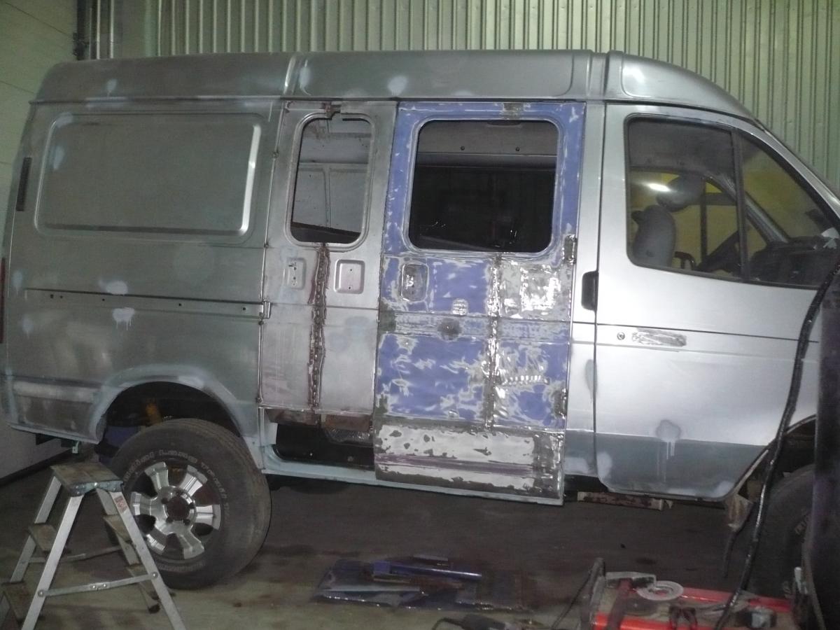

Кстати, а чем дверь то не устроила?
Иваныч 10rus
Пневма вещь хорошая, под любую загрузку адаптироваться можно,на почти любом склоне поставить и выровнять машину, да и ямы с ней проглатывает лучше чем просто рессора, а дверь достала, такая шляпа заводом сделана, что мои нервы не выдержали и в варил распашную, не гремит, тише закрывается,да и посимпатишней мне кажется...

Думал уже на эту тему, но пока останется этот, побольше покатаю, всё отстрою на нём, обкатаю, а потом уже и о движке подумаю...А построить к зверьку много ещё чего надо, так что пока не до движка, тем боле что он от капитален, гбц доработана, впуск и выпуск тоже, охлаждение переделано, пусть катает у него вторая жизнь началась.

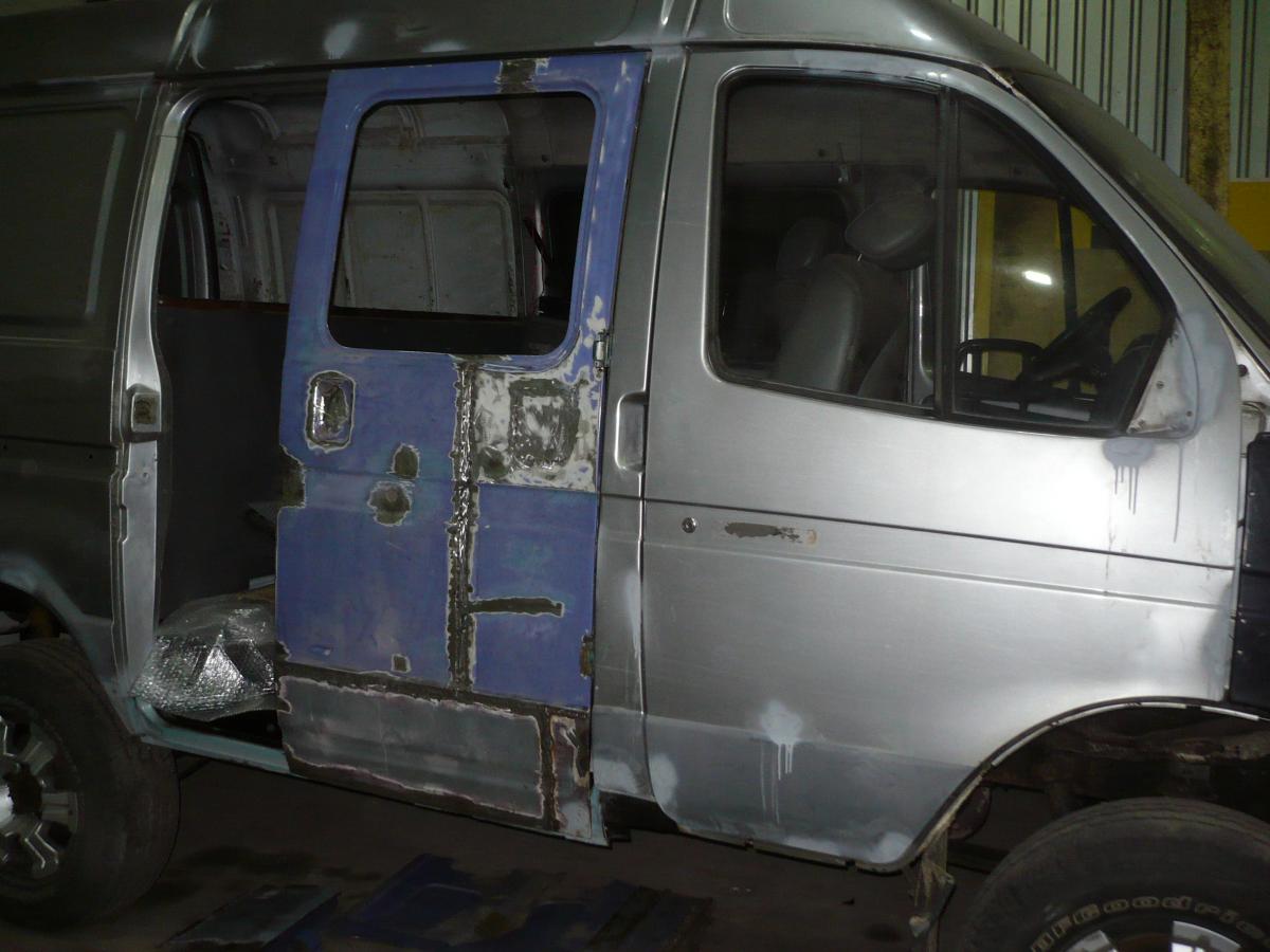

Несколько фото двери выставь. Более подробно.
Иваныч 10rus
post-95322-0-98893100-1532238809_thumb.jpgpost-95322-0-62727600-1532238831_thumb.jpgpost-95322-0-35038100-1532238860_thumb.jpgpost-95322-0-37382200-1532238886_thumb.jpgpost-95322-0-18395500-1532238913_thumb.jpg
Михалыч S360VYM
По подробней  , замок , навесы.
Разрезал дверь , укоротил?  Вставку из чего делал?
Из другой двери?  Как состыковал?
Иваныч 10rus
По подробней
 Подробней фоток нету, могу просто на словах..Замок с этой же двери(раздвижной), петли укороченные с волги 105, передние, подрезанные по длине. Дверь распилена с таким размером что бы встало родное стекло пассажирской газели заднее боковое, стойка та что к замку двери срезана с другой газели, между этой стойкой и кузовом вставки, бока раздвижной двери (моей родной),нужно расшивать и по отдельности делать наружку и внутрянку, стекло делали под заказ (триплекс)..По самому низу была на обоих дверях ржа, купил жестянку (рем комплект) низа, и в варил, всё просто, для меня сложнее оказалось обивку замастырить...

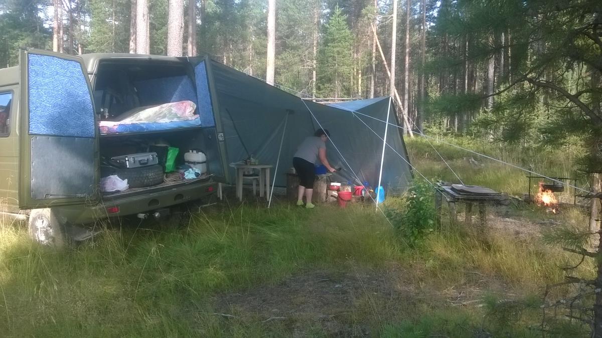

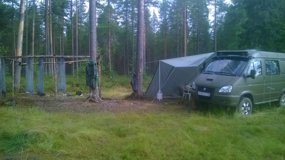

Ну вот и первый выезд, общий пробег 2 т 370 км, из них по трассе 1 т 900км, и по грунтовкам и полному бездорожью 470 км,
Соболёк порадовал, расходом газа, средний составил 12,3-12,5
Позже правда немного расстроил оборванной передней левой полуосью(короткой), пришлось выбираться чисто на заднем мосту(тот не подвёл), видео хреновеньких дорог, чутка попозже, когда соберу коротенький фильмец, сейчас немного фоток, с телефона жены...
