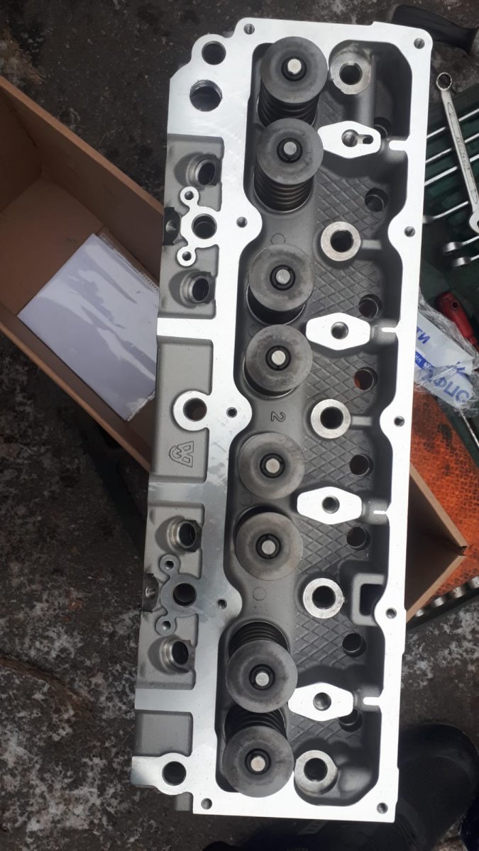

Алексей Ф. 9 254 Опубликовано 20 ноября, 2023 Интересно, сколько проходит на метане? На продажу то можно купить)) Поделиться сообщением Ссылка на сообщение Поделиться на другие сайты
Slava 67 167 Опубликовано 20 ноября, 2023 55 минут назад, Алексей Ф. сказал: Прислали приятелю ГБЦ за 17000 руб. выпуск магнититься, не проверяли? Поделиться сообщением Ссылка на сообщение Поделиться на другие сайты
Алексей Ф. 9 254 Опубликовано 20 ноября, 2023 @Slava 67 клапана или седла? Поделиться сообщением Ссылка на сообщение Поделиться на другие сайты
Slava 67 167 Опубликовано 20 ноября, 2023 1 минуту назад, Алексей Ф. сказал: @Slava 67 клапана или седла? клапана хотя бы Поделиться сообщением Ссылка на сообщение Поделиться на другие сайты
Алексей Ф. 9 254 Опубликовано 20 ноября, 2023 12 кг вес Поделиться сообщением Ссылка на сообщение Поделиться на другие сайты
zhn36 669 Опубликовано 20 ноября, 2023 (изменено) 4 минуты назад, Алексей Ф. сказал: 12 кг вес дело не в весе она так и весит 405 17 кг в сборе весит и 12 кг пустая на весах в металлоприемке дело в материалах я выше выкладывал оторваный клапан на 405 гбц через 5 тысяч пробега на нонейм гбц Изменено 20 ноября, 2023 пользователем zhn36 Поделиться сообщением Ссылка на сообщение Поделиться на другие сайты

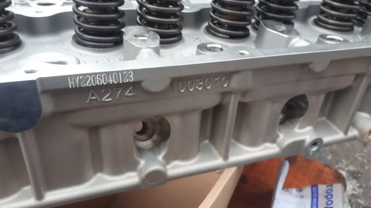

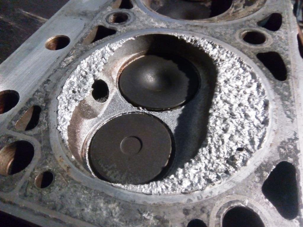

Алексей Ф. 9 254 Опубликовано 3 декабря, 2023 (изменено) Может Танаки ругают те, кто купил вот такие же ГБЦ китайские за 17000 руб? Приятель сначала хотел купить Танаки через инет за 22000 руб. Внешне то фиг отличишь, такое же красивое литье. Если они китай продают под видом УМЗ с паспортами и коробками УМЗ , то что им помешает продавать подделку под Танаки. Вот и отзывы пошли плохие. Тот же Петрович почему то только Танаки продает для УМЗ за 26000 руб, с УМЗ сказали даже не связываются. В 19.11.2023 в 18:23, ZAN57 сказал: Хоть Мамонта спрашивай, что он мне пересылал чз автобус Верхнеуральск - Че... ну зачем бы он башку Танаки вставлял в коробку Умз? Так ты нашел надпись Танаки на боку ГБЦ своей по центру между свечными колодцами второго и третьего цилиндров? Или буква У ? Изменено 3 декабря, 2023 пользователем Алексей Ф. Поделиться сообщением Ссылка на сообщение Поделиться на другие сайты

Алексей Ф. 9 254 Опубликовано 3 декабря, 2023 У меня пробег около 3500 км после замены прокладки ГБЦ, но свеча опять красная в третьем цилиндре, при замене прокладки вся камера сгорания была кирпичного цвета. Иногда тихонечко булькнет в доп печке при интенсивном разгоне после работы на холостых на ПОП или светофоре к примеру. Думаю, где то трещинка есть. Опять же температура плавает на ходу с 81до 82,4 а без нагрузки может упасть до 80-79С. Так было перед тем как резко скакнула температура до 100С на ходу и выкинуло литра два ОЖ. На старом авто мертво стояла температура на трассе 79-80С хоть при +15С, хоть при -15С. Поделиться сообщением Ссылка на сообщение Поделиться на другие сайты
Алексей Ф. 9 254 Опубликовано 3 декабря, 2023 Какой то технарь рукастый хает ГБЦ от УМЗ, у него их много)) Пишет правдиво. Цитата Еще добавлю, на газу износ седел столь сильный что направляющая сильно не влияет на герметичность, как клапан падает на седло так след и наколачивается, следует понимать скорость изменения седла и клапана что зазор 0,3-0,4 мм уходит за 10-15 тысяч соответственно клапан за 100-150 км сядет на 3-4 мм а это уже криминал, с такой скоростью износа сильно следить за допусками нет смысла Поделиться сообщением Ссылка на сообщение Поделиться на другие сайты
