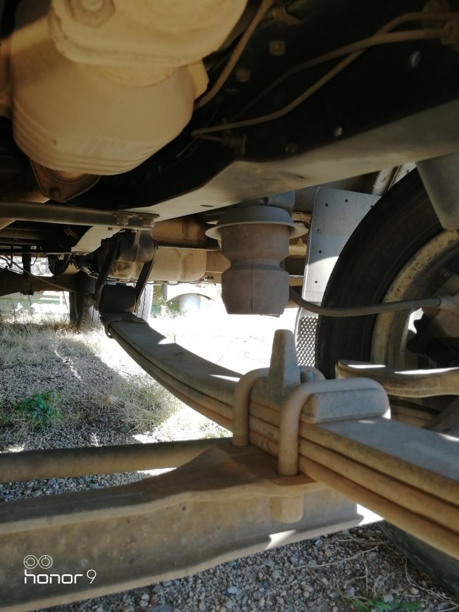

next 173 Опубликовано 4 октября, 2018 Дарова парни!Друг попал в ДТП на газели.морда на бок,но это не страшно починим.вопрос по раме.в районе отбойника сложило раму.как по вашему это серьезно или нет? можно как то вытянуть или что делать? Поделиться сообщением Ссылка на сообщение Поделиться на другие сайты
Toyota007 2 887 Опубликовано 4 октября, 2018 По фото не понятно,что с рамой,то ли только нижнею часть погнуло,то ли в бок весь швеллер ушел и её так загнуло,нужно больше фоток.А вообще в этот район рамы есть дополнительные усилители.У нас на рынке их продают.Сам покупал себе на соболь и ставил,но у меня другая проблема,в этом районе, рама трещит.Если швеллер ушел в бок,нужно снимать кабину,вытягивать швеллер на кондукторе,и ставить в раму вставки.И все будет работать. Поделиться сообщением Ссылка на сообщение Поделиться на другие сайты
next 173 Опубликовано 4 октября, 2018 По фото не понятно,что с рамой,то ли только нижнею часть погнуло,то ли в бок весь швеллер ушел и её так загнуло,нужно больше фоток.А вообще в этот район рамы есть дополнительные усилители.У нас на рынке их продают.Сам покупал себе на соболь и ставил,но у меня другая проблема,в этом районе, рама трещит.Если швеллер ушел в бок,нужно снимать кабину,вытягивать швеллер на кондукторе,и ставить в раму вставки.И все будет работать.в бок не ушел,только нижнюю часть подломило Поделиться сообщением Ссылка на сообщение Поделиться на другие сайты
